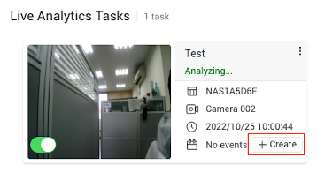

  3. 分析タスクにイベントルールを作成します。
    1. QVR Faceダッシュボードから、先ほど作成した分析タスクを確認します。
    2. [作成]をクリックします。
      [イベントルールの作成]ウィンドウが開きます。

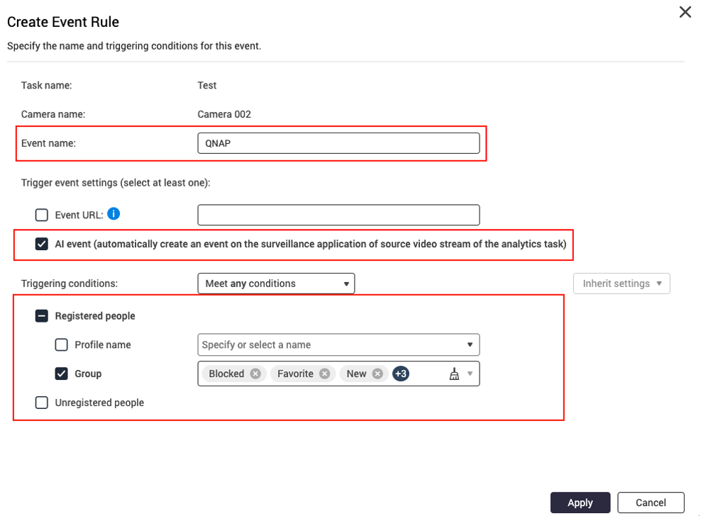

  4. イベントルールを設定します。
    1. イベント名を指定します。
    2. [AIイベント]を有効にします。
    3. [登録人物]を有効にします。
    4. [グループ]を有効にし、任意のグループを指定します。
    5. [適用]をクリックします。
      システムにより、イベントルールが作成されます。指定したグループのメンバーである人を検索できるようになりました。

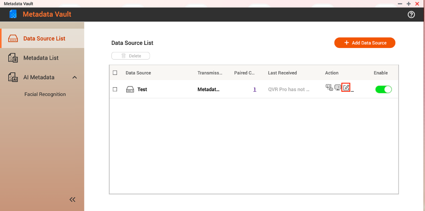

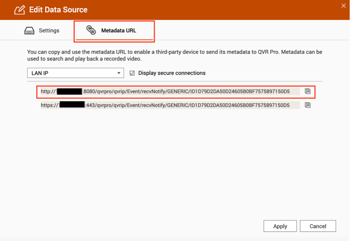

  5. メタデータURLを識別します。
    1. データソースリストページから、作成したデータソースを見つけます。
    2. [アクション]列で[編集]をクリックします。[データソースを編集]ウィンドウが開きます。
    3. [メタデータURL]タブに進みます。
    4. URLは、後で使用するためにメモします。
    5. [適用]をクリックします。

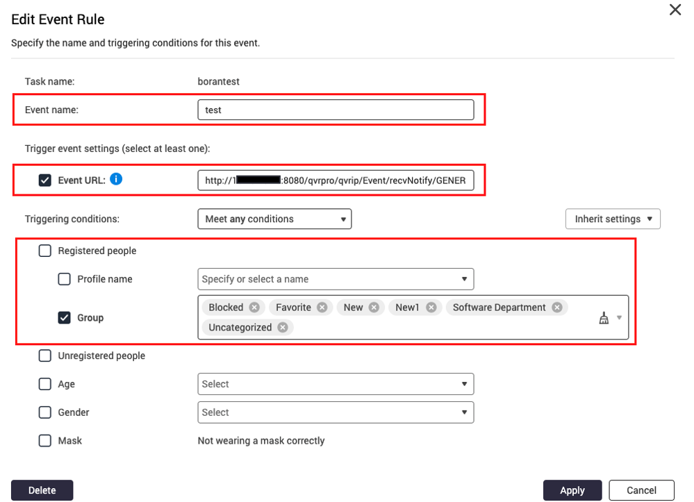

  9. イベントルールを設定します。
    1. イベント名を指定します。
    2. [イベントURL]を有効にし、先程のメタデータURLを入力します。
    3. [登録人物]を有効にします。
    5. [適用]をクリックします。

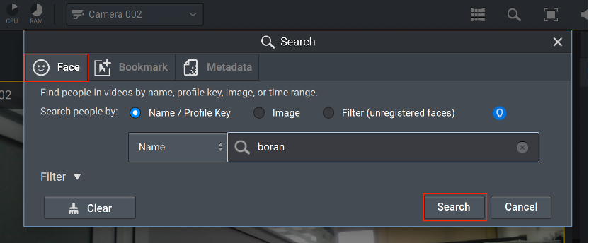

  3. 任意:人名で検索します。
    1. 検索ウィンドウの[顔]タブに移動します。
    2. [名前 / プロファイルキー]を選択します。
    3. QVR Faceに登録されている名前を入力します。
    4. [検索]をクリックします。

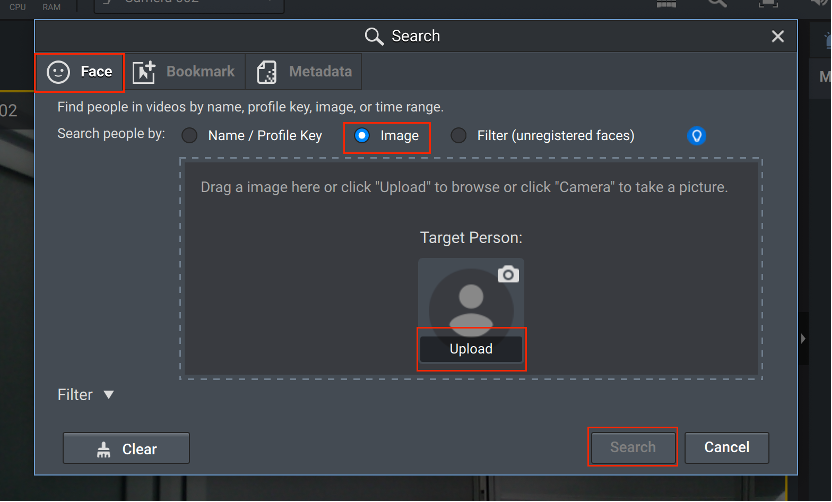

  4. 任意:人物のアップロード画像で検索します。
    2. [画像]の選択。
    3. [アップロード]をクリックします。
    4. [検索]をクリックします。

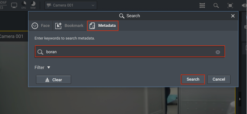

  5. 任意:RTSPカメラフィードのメタデータで検索します。
    1. 検索ウィンドウの[メタデータ]タブに移動します。
    2. QVR Faceに登録されている名前を入力します
    3. [検索]をクリックします。
右側のパネルに写っている人物の映像があれば、それを返す仕組みになっています。
