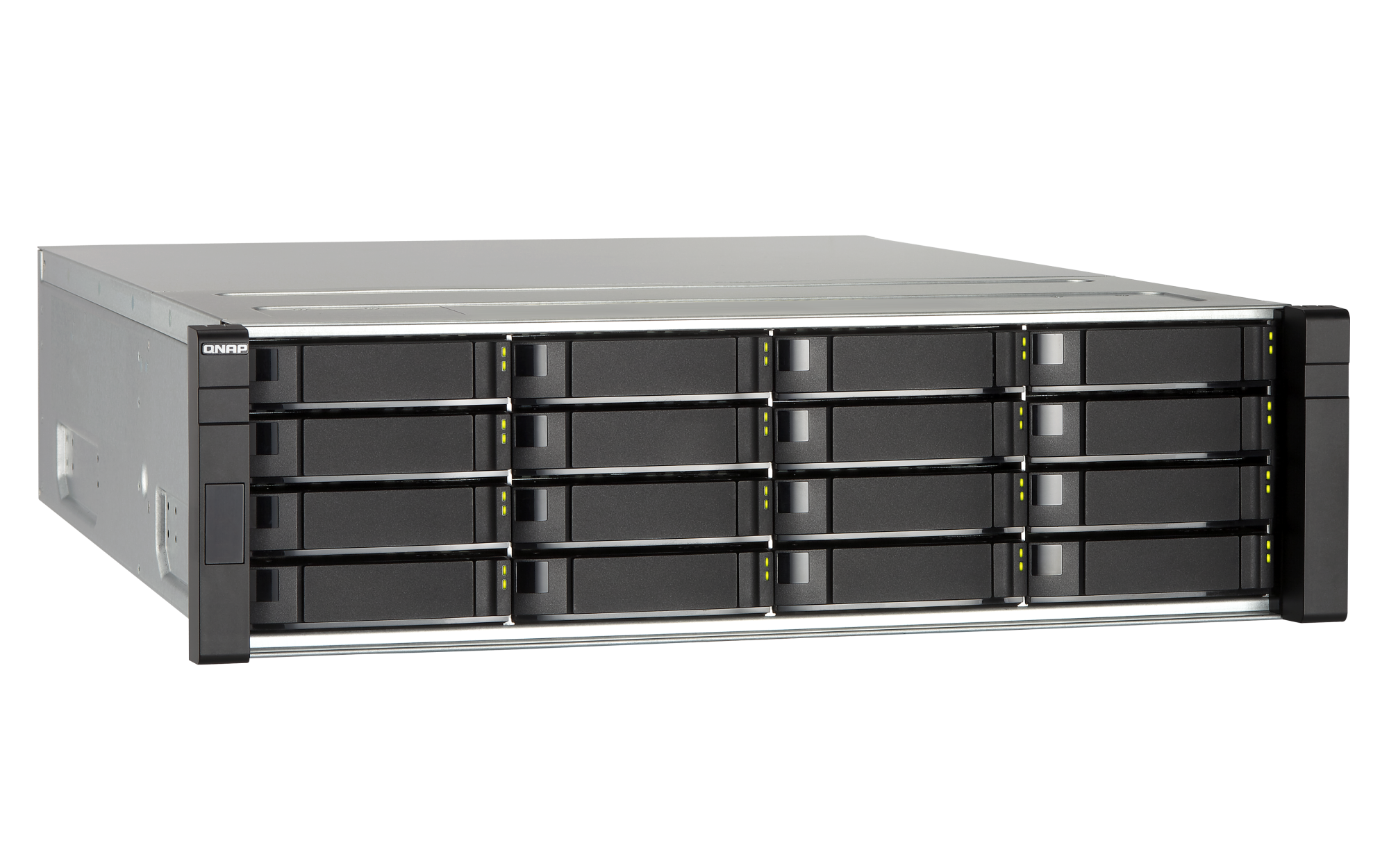

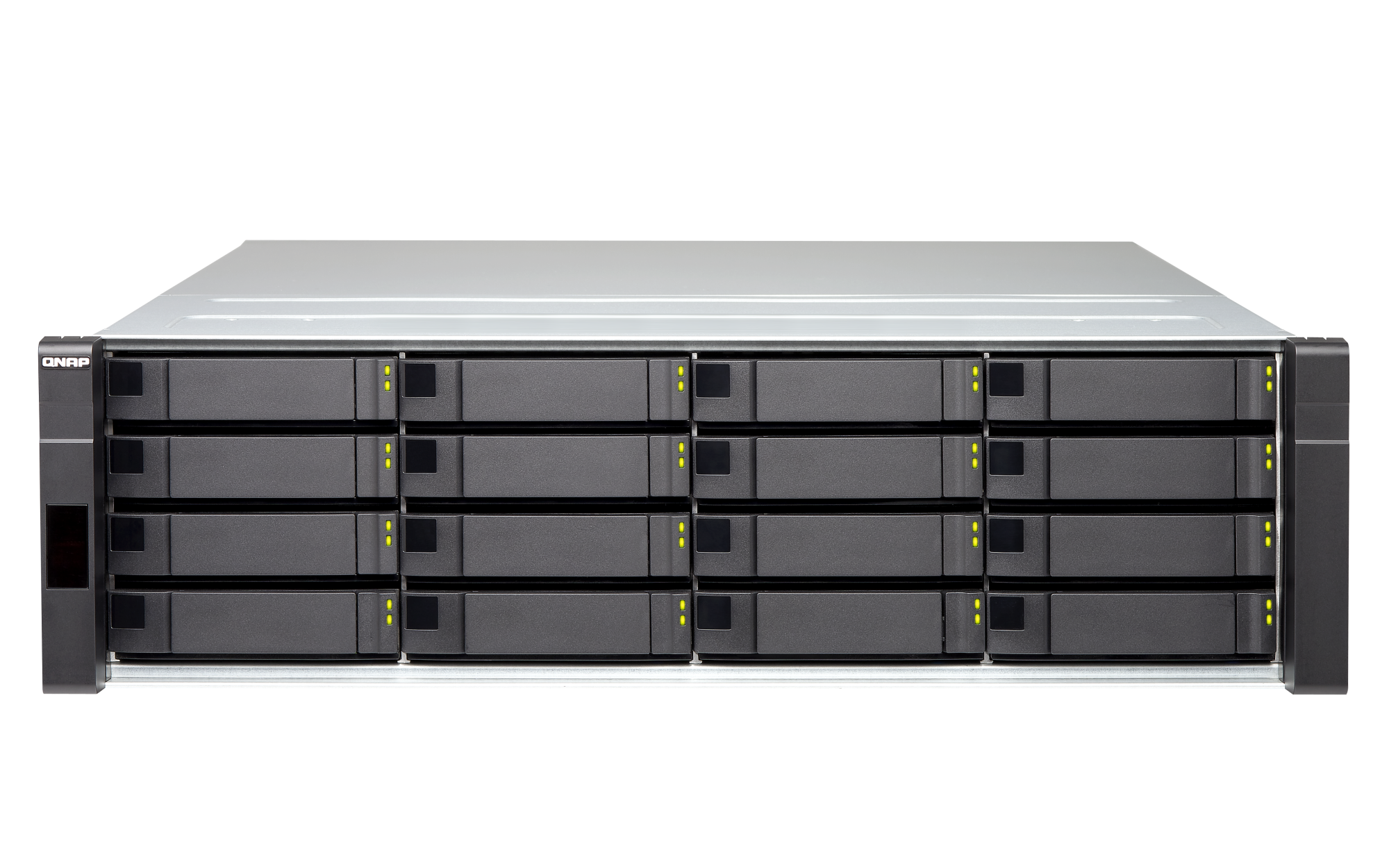

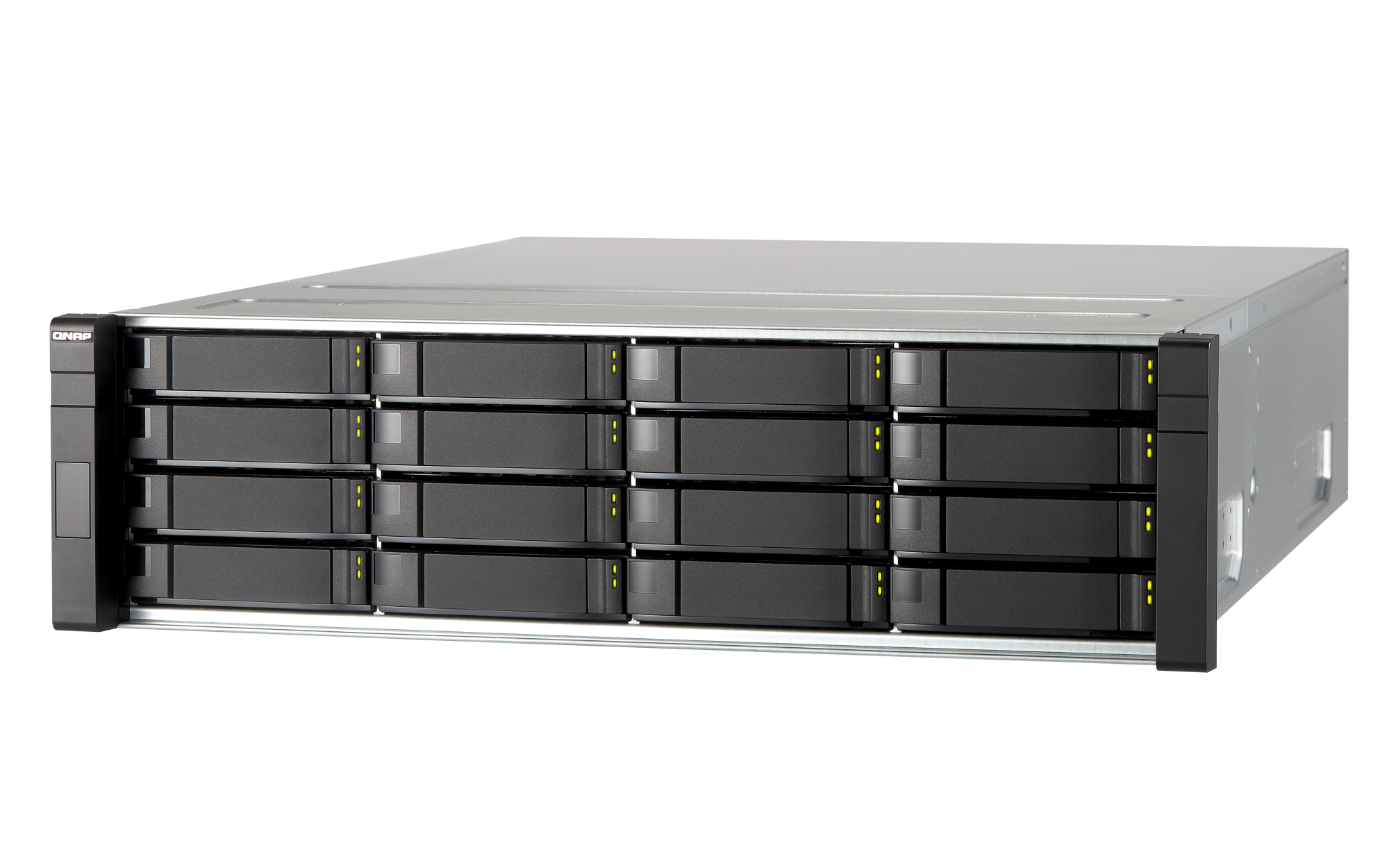

    JBOD Connection Interface SAS
    Drive Bay 16 x 3,5 pulgadas
    El sistema se envía sin HDD.
    Para la lista de compatibilidad de HDD, por favor visite https://www.qnap.com/compatibility/
    Drive Compatibility Bahías de 3,5 pulgadas:
    3,5 pulgadas SAS 12Gb/s, 6Gb/s discos duros
    3,5 pulgadas SATA 6Gb/s, 3Gb/s discos duros
    2,5 pulgadas SATA 6Gb/s, 3Gb/s estado sólido discos duros
    Solo puede usar un tipo de disco (HDD o SSD) en un grupo RAID. No se admite la combinación de diferentes tipos de disco en un grupo RAID.
    Hot-swappable
    Form Factor Montaje en rack 3U

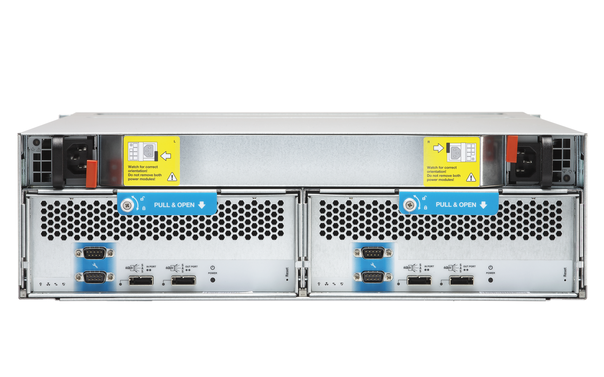

    Host Interface Dos SAS (una entrada, una salida) 6Gbps para cada controlador, 4 puertos
    LED Indicators LED de encendido del sistema (Verde): encendido/apagado
    Estado del sistema (Verde/Naranja): en operación, errores del sistema, baja potencia, modo RAID degradado, fallo de memoria, fallo del ventilador/fuente de alimentación, temperatura del sistema/disco demasiado alta, el grupo de almacenamiento alcanza el valor umbral, el sistema realiza la toma de control, unidad de fuente de alimentación desconectada
    Pantalla de estado LCD (Número de dos dígitos): Estado de la conexión JBOD
    Buttons Encendido / Reinicio
    Dimensions (HxWxD) 132 × 446,2 × 618 mm
    Excluye el gancho de oreja y la parte que sobresale de la unidad de fuente de alimentación.
    Weight (Net) 29.2 kg
    Weight (Gross) 33.8 kg
    Operating Temperature 0 - 40°C (32°F - 104°F)
    Relative Humidity 5~95% HR sin condensación, bulbo húmedo: 27˚C (80.6˚F)
    Power Supply Unit Alimentación eléctrica ATX con intercambio en caliente/redundante, 450 W, 90-240 V de CA~, 50-60 Hz
    Power Consumption: Operating Mode, Typical 344.19 W
    Probado con unidades totalmente llenas.
    Fan Módulo de ventilador de intercambio en caliente (60 x 60 x 38 mm; 16000 r.p.m./12 V / 2,8 A x 3)
    System Warning Timbre

High Availability Based On Dual Active Controller / Dual Loop
Superior High Availability
  1. Dual controller, dual-loop architecture to tolerate the failure of a single node
  2. Dual back-end IO paths (dual controller configuration)
  3. Topology:
    • Single controller, single
    • Single controller, multiple path, loop
    • Dual-controller, single path
    • Dual-controller, multiple path, loop
Scalability
  1. Support disks up to 16
  2. Support SATA HDD / SSD by optional SAS/SAS Interposer (LSI LSISS9252)
  3. Support cascade JBOD configuration to connect more JBODs, up to 6 sets
Superior FRU Design
  1. Hot swappable PSU module, disks and controller module, for easier maintenance and deployment
  2. Dual Slim type PSU module
