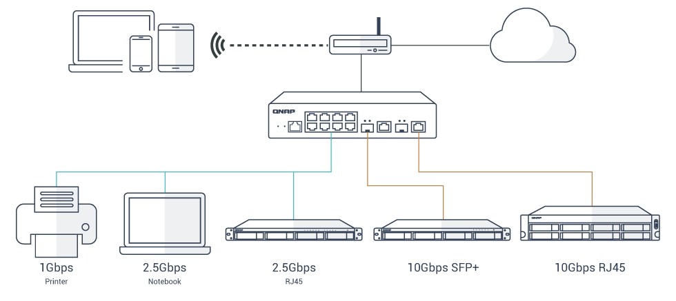

多埠數 10GbE 及 2.5GbE 網路,彈性配置網路基礎架構
QSW-M2108R-2C 具備 2 個 10GbE SFP+/ RJ45 複合埠及 8 個 2.5GbE 乙太網路埠,可靈活連接光纖 (SFP+) 及銅纜 (RJ45) 兩種不同介面的網路裝置到同一台交換器,滿足中小企業或專業影音工作室的高速混合網路配置。使用 RJ45 介面時,可使用 Cat 6a (或更佳) 線材進行 10GbE 連線;欲串接同一機櫃內的伺服器時,則可使用 DAC (Direct Attach Cable)。QSW-M2108R-2C 的背板頻寬達 80Gbps,確保每個連接埠都能充分發揮十足效能。
備註:10G SFP+ 光纖埠亦向下支援 1G SFP;RJ45 複合埠支援五速 (10G / 5G / 2.5G / 1G / 100M) 網路。
