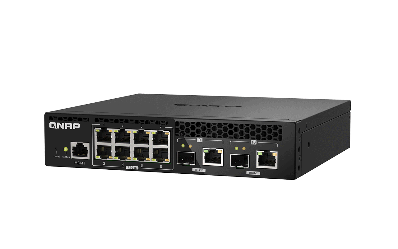

O QSW-M2108R-2C é um switch de camada 2 gerido na web com duas portas SFP+/RJ45 de 10 GbE combinadas e oito portas de 2,5 gigabits. Ao suportar a comutação de camada 2 e a gestão de rede através de uma interface de utilizador web intuitiva, o QSW-M2108R-2C oferece uma implementação flexível em ambientes de rede híbridos de alta velocidade e fornece uma solução de gestão de rede de nível de entrada. Com um design de largura média, é possível instalar dois QSW-M2108R-2C num espaço 1U de bastidor para poupar espaço. O QSW-M2108R-2C é compatível com tecnologias 10GbE e NBASE-T, suportando até cinco velocidades (10G/5G/2,5G/1G/100M) para proporcionar velocidades de transmissão mais elevadas ao utilizar cabos Cat 5e e 6a existentes. O QSW-M2108R-2C é fabricado em Taiwan (MIT), fornecendo uma solução de rede fiável e de alta qualidade.
2.5gbex10gbe
  • Ethernet NBASE-T
    Inclui duas portas SFP+/RJ45 de 10 GbE combinadas. Compatível com tecnologias 10GbE e NBASE-T para suportar cinco velocidades (10G/5G/2,5G/1G/100M) utilizando os cabos existentes.

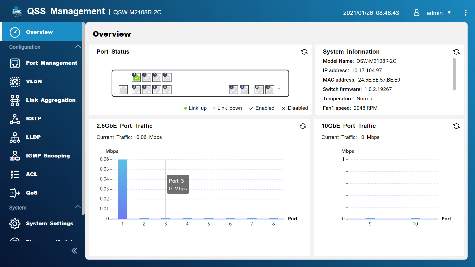

Painel geral
Veja informações do sistema em tempo real, estado de ligação e tráfego das portas.

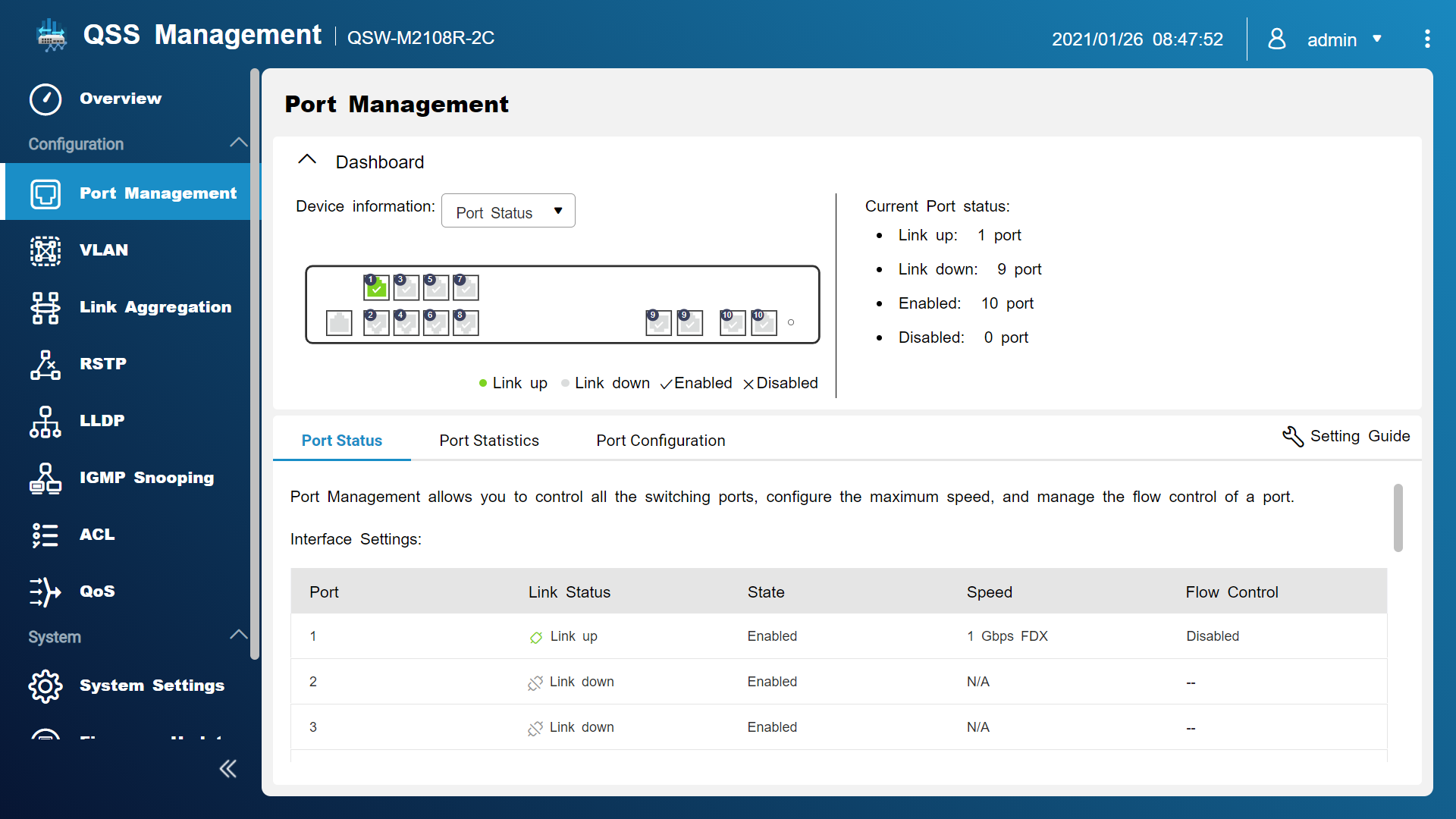

Gestão das portas
Veja o estado das portas, estatísticas de pacotes de portas e configure as velocidades das portas.

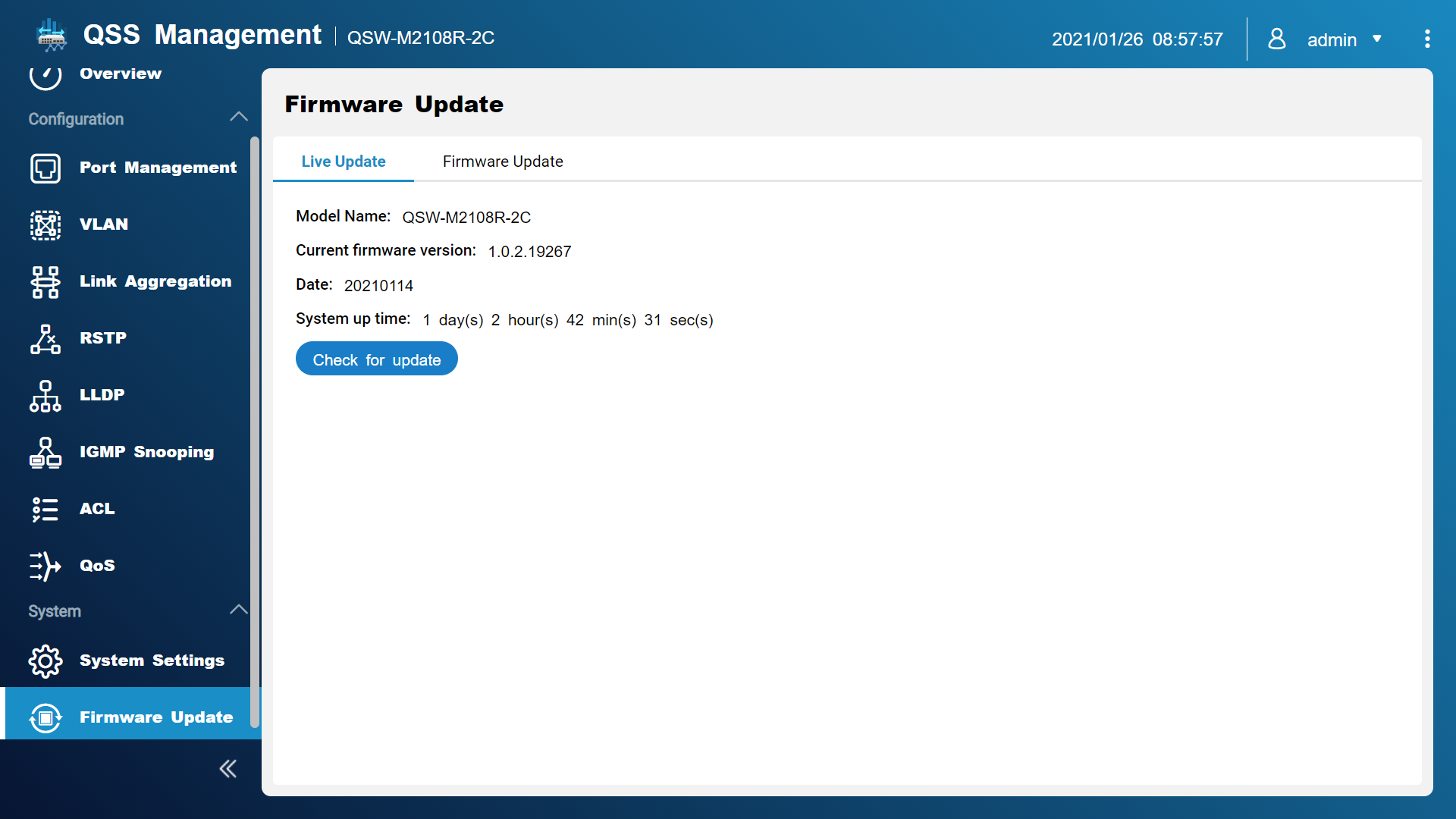

Verificação e atualização de firmware online
Mantenha o seu QSW-M2108R-2C seguro efetuando atualizações de firmware com um clique

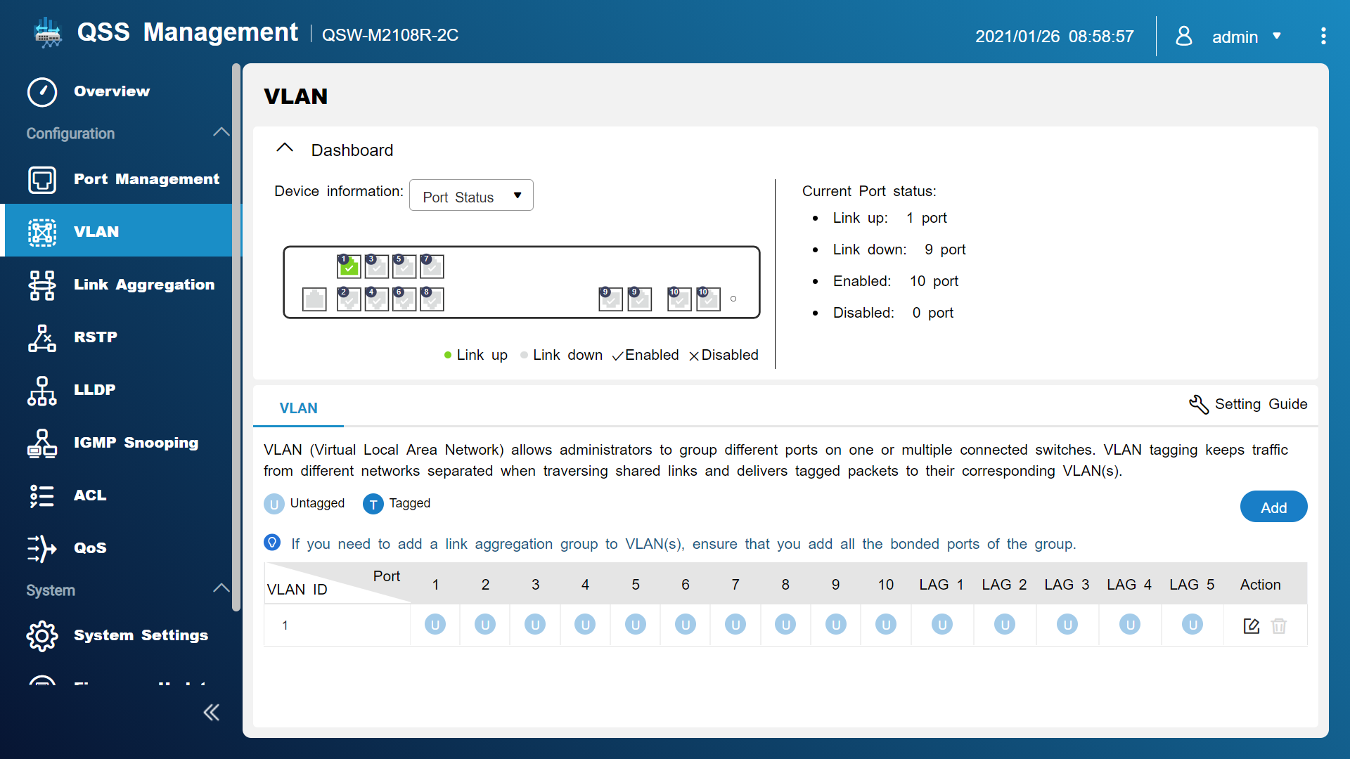

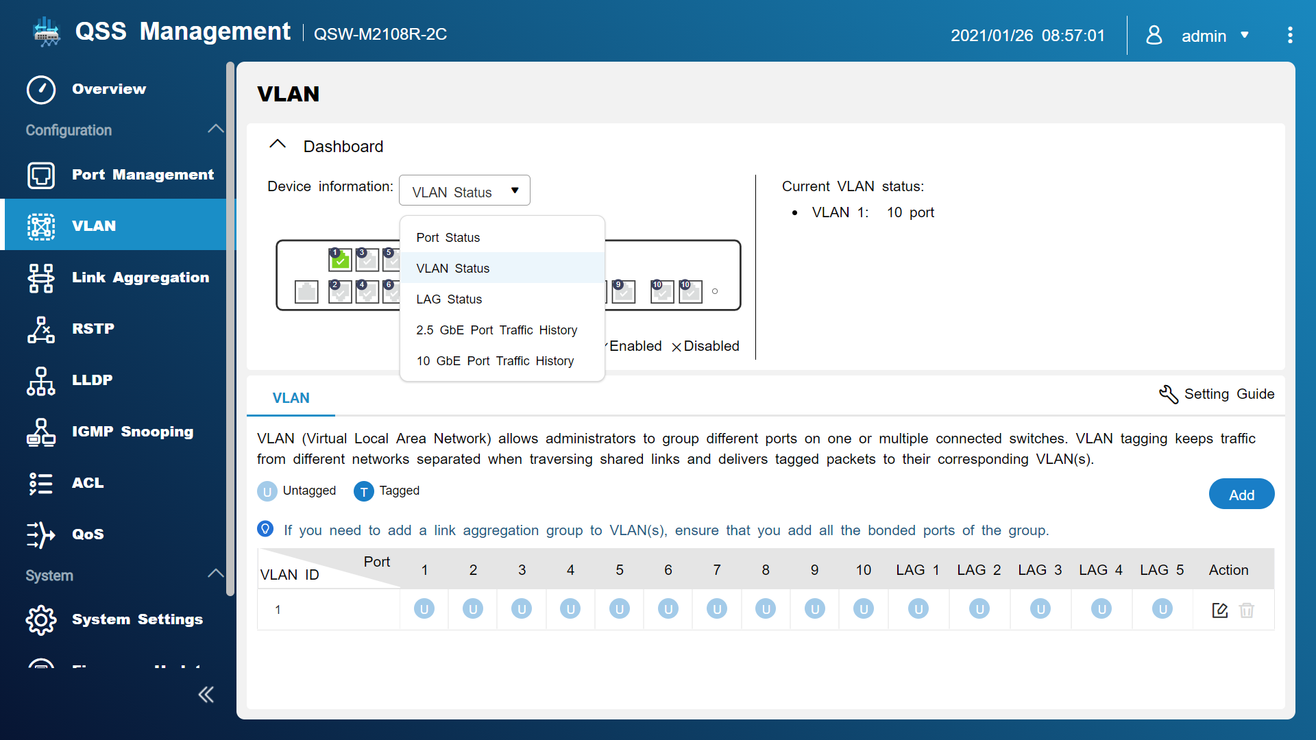

O QSW-M2108R-2C fornece funções de largura de banda e controlo de pacotes (tais como LACP, VLAN, QoS e IGMP Snooping) para impulsionar o desempenho da rede através do agrupamento de IP e gestão da largura de banda.
LACP VLAN QoS IGMP Snooping
A agregação de links (LAG) combina múltiplas ligações de rede para aumentar o débito e proteger contra falhas de ligação. As redes virtuais (VLAN) permitem a combinação de grupos de dispositivos de diferentes redes numa única rede. A QoS (Qualidade de Serviço) ajuda a dar prioridade à utilização da largura de banda para otimizar a atribuição dos recursos da rede. O IGMP snooping (monitorização de IGMP) ajuda a minimizar a perda de largura de banda e a prevenir fugas de informação na rede.
