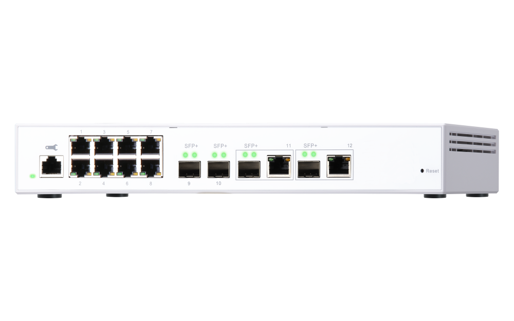

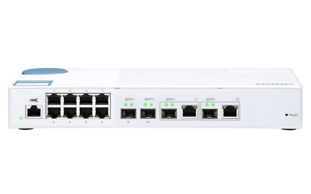

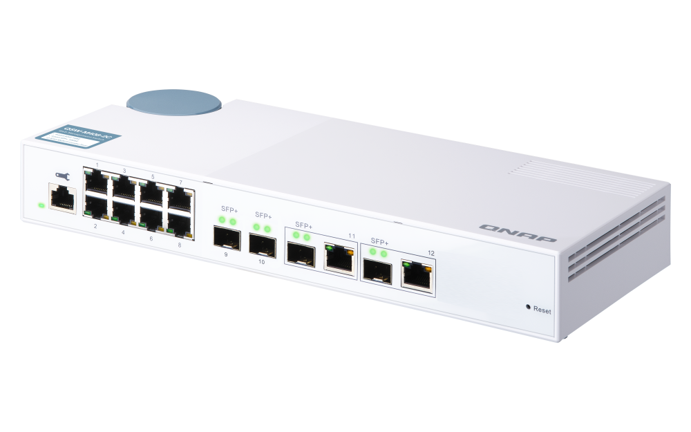

  1. QSW-M408-2C
    Type de gestion Géré via interface Web
    Nombre de ports 12
    10GbE SFP+ 2
    10G/1G
    Ports combo 10GbE SFP+/RJ45 2
    Remarque : Les ports 10GbE SFP+ sont rétrocompatibles avec le 1GbE SFP ; le port combo RJ45 (cuivre) prend en charge jusqu’à cinq vitesses (10G/5G/2,5G/1G/100M).
    1GbE (RJ45) 8

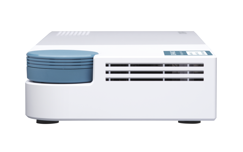

    Ventilateur 1 x ventilateur PWM à double roulement à billes

    Témoins lumineux Par port : Vitesse/Lien/Activité
    Par système : Alimentation/Statut
    Boutons Bouton Réinitialiser
    Dimensions (H x L x P) 42,5 × 290 × 127 mm
