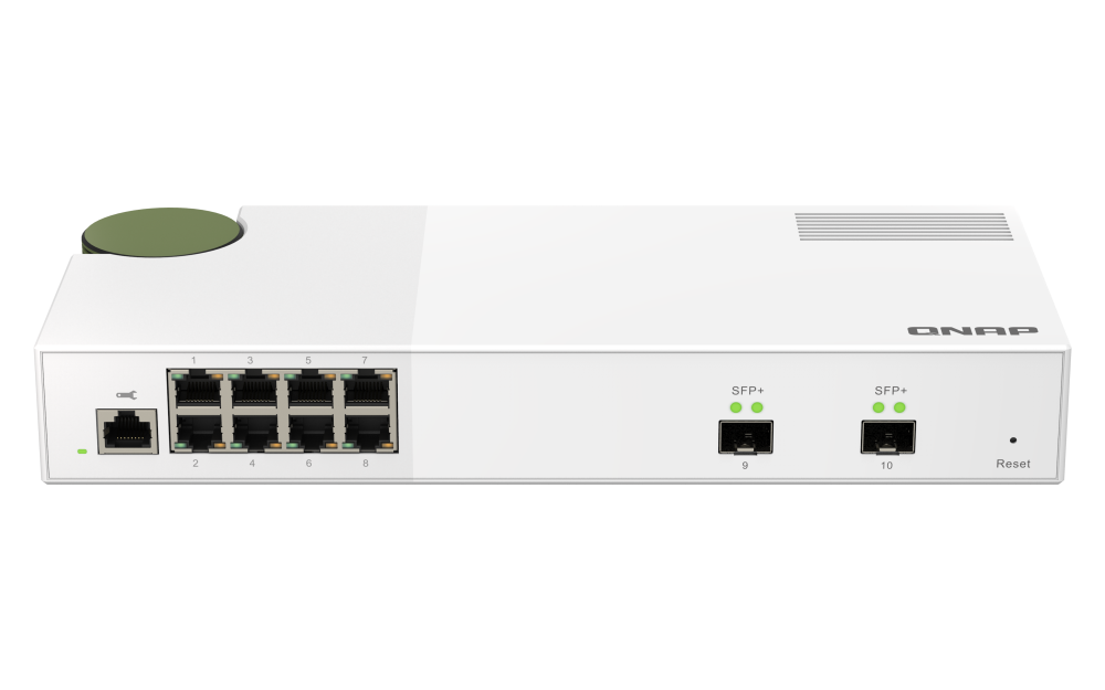

QSW-M2108-2S Specification
  1. QSW-M2108-2S
    Type de gestion Géré via interface Web
    Nombre de ports 10
    10GbE SFP+ 2
    2.5GbE (RJ45) 8
    Description de l’alimentation Adaptateur secteur
    Consommation d’énergie max. 23W
    Type d’alimentation en entrée CC
    Plage de tension d’entrée 12 V
    Table d’adresses MAC 16K
    Débit total sans blocage 40 Gbit/s
    Capacité de commutation 80 Gbit/s
    Interface de gestion Web
    Console RJ45
    Ventilateur 1 x ventilateur PWM à double roulement à billes
    Sound Level < 21 db(A)
    Normes prises en charge IEEE 802.3 Ethernet
    IEEE 802.3u 100BASE-T
    IEEE 802.3ab 1000BASE-T
    IEEE 802.3z 1000BASE-SX/LX
    IEEE 802.3ae Fibre 10G
    IEEE 802.3x Contrôle de flux en duplex intégral
    IEEE 802.1Q Étiquetage VLAN
    IEEE 802.1w RSTP
    IEEE 802.3ad LACP
    IEEE 802.1AB LLDP
    IEEE 802.1p Classe de service
    Facteur de forme Bureau
    Témoins lumineux Par port : Vitesse/Lien/Activité
    Par système : Alimentation/Statut
    Boutons Bouton Réinitialiser
    Dimensions (H x L x P) 42,5 x 290 x 127 mm
    Poids (net) 1.12 kg
    Poids (brut) 1.52 kg
    Température de fonctionnement 0 à 40°C (32 à 104°F)
    Humidité relative 5 à 95 % sans condensation
    Certifications CE, FCC, VCCI, BSMI
    Conformité électromagnétique CLASS A
    Jumbo Frames 9K
    Garantie 2 ans
    Remarque : QNAP se réserve le droit de remplacer des pièces ou accessoires partiels si les originaux ne sont plus disponibles auprès du fabricant/fournisseur. Tout remplacement sera entièrement testé et vérifié pour répondre à des normes strictes de compatibilité et de stabilité, offrant une performance identique à l'original.
    Les images des produits sont uniquement à titre illustratif et peuvent différer du produit réel. En raison des différences d'affichage, les couleurs des produits peuvent également varier par rapport à celles présentées sur le site.
    Les designs et spécifications peuvent être modifiés sans préavis.
Standards Compliance
  1. IEEE 802.3 Ethernet
  2. IEEE 802.3u 100BASE-T
  3. IEEE 802.3ab 1000BASE-T
  4. IEEE 802.3bz 2.5G/5GBase-T
  5. IEEE 802.3an 10G BASE-T
  6. IEEE 802.3z 1000BASE-SX/LX
  7. IEEE 802.3ae 10G Fiber
  8. IEEE 802.3x Full-Duplex Flow Control
  9. IEEE 802.1Q VLAN Tagging
  10. IEEE 802.1w RSTP
  11. IEEE 802.3ad LACP
  12. IEEE 802.1AB LLDP
  13. IEEE 802.1p Class of Service
Port Management
  1. Port status
  2. Port statistics
  3. Port configuration
  4. Jumbo frame support
  5. IEEE 802.3x flow control
  6. Auto-negotiation of speed and duplex modes
QoS
  1. Port-based QoS
  2. IEEE 802.1p CoS
  3. IPv4 DSCP-based QoS
  4. IPv4 ToS-based QoS
  1. VLAN configuration
  2. IEEE 802.1Q-based VLAN
Layer 2 Features
  1. LACP
  2. IGMP snooping v2
Security
Access Control Lists (ACL): ACL by IP address, ACL by MAC
Firmware management
  1. Firmware Live Update
  2. Firmware Manual Update
Other Features
  2. Interface: Web UI
  3. SNTP, DNS, DHCP client entry
RSTP
IEEE802.1w Rapid Spanning Tree
QSW-M2108-2S
QSW-M2108-2S
Power Cord
Power Cord
Power adaptor
Power adaptor
