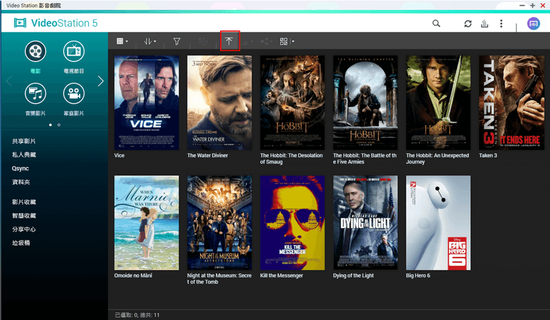

匯入影片至QNAP NAS

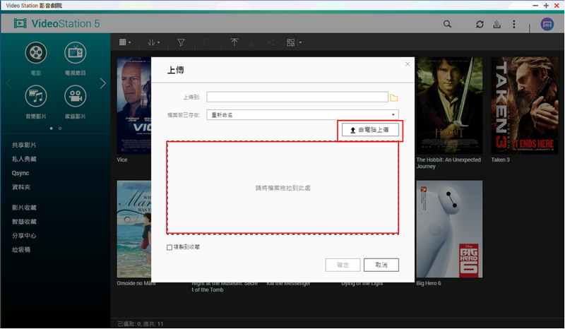

您在Video Station所見的內容取決於您的共用資料夾權限。例如,若您有某個共用資料夾的讀寫或唯讀權限,您便能看到此資料夾中所有的影片。您也可以上傳檔案到您有寫入權限的共用資料夾中。
  1. 點擊工具列上的
  2. 選擇上傳目的地。
  3. 選擇檔案衝突規則。
  4. 點擊[自電腦上傳]或是直接拖拉檔案至下方區域。
  5. 點擊[確定]。

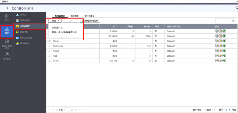

建立共用資料夾
  1. 請至[控制台]>[權限設定]>[共用資料夾]>〔建立〕。
  2. 點擊[建立]> [共用資料夾]。
  3. 輸入以下資訊
    1. 共用資料夾名稱
    2. 註解(選填)
    3. 磁碟/磁碟群組
    4. 路徑
  4. (非必要)若要設定每位使用者的資料夾存取權限,在[設定使用者的存取權限]旁點擊[編輯]。
    1. RO:只能瀏覽
    2. RW:可瀏覽與編輯
    3. Deny:拒絕存取
  5. (非必要)若要以密碼保護資料夾,在[資料夾加密]旁點擊[編輯]。
    1. 勾選[加密]
    2. 輸入與確認密碼。
    3. (非必要)選擇[儲存金鑰]

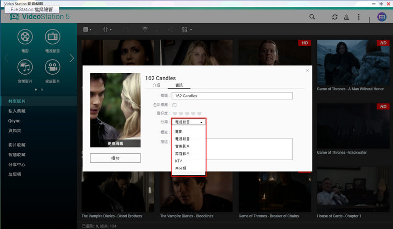

修改影片分類
  • 您可以在影片縮圖上點擊〔 〕或點擊右鍵並選擇[資訊]以修改影片分類。您也可以將影片拖拉至新分類。

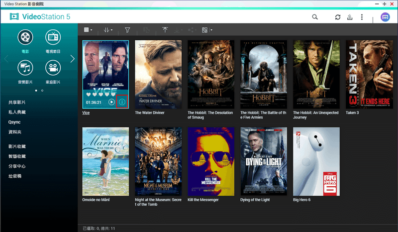

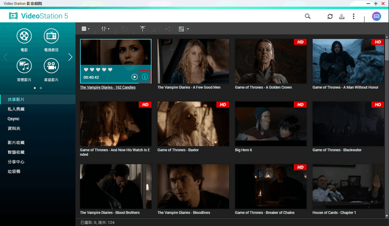

管理電影和電視節目影片
若您將影片歸類為電影或電視節目,系統將會自動下載其相關資訊(例如海報、上映年份、導演、演員名單)。

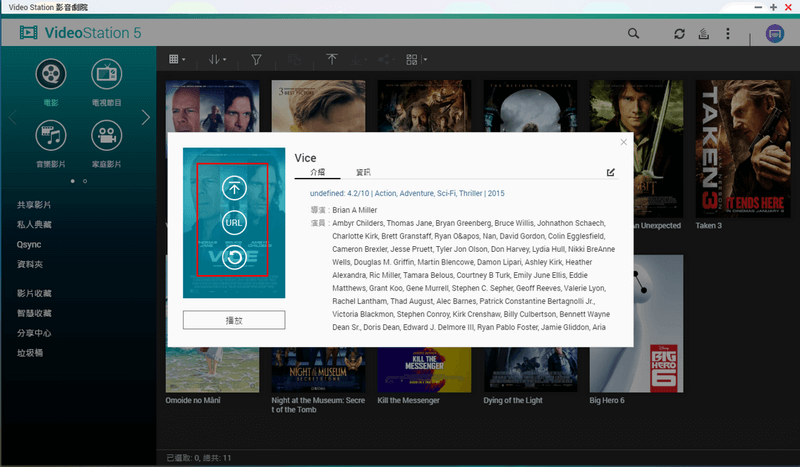

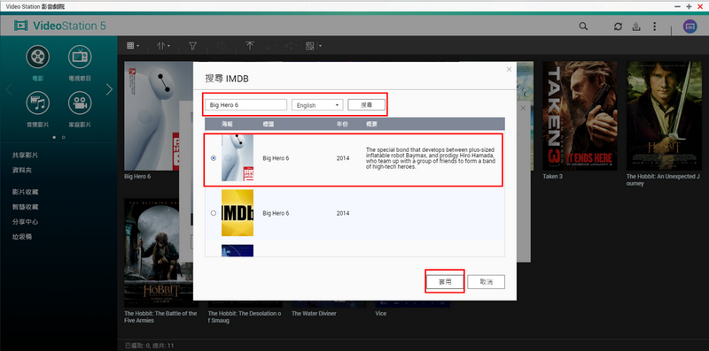

編輯影片資訊
  1. 在影片圖示上點擊 或點擊右鍵並選擇[資訊]以觀看或編輯相關資訊。
  2. 若Video Station無法找到相關資訊(或誤用錯誤資訊),請點擊
  3. 輸入影片關鍵字並點擊[搜尋]。
  4. 選擇正確的影片資訊。

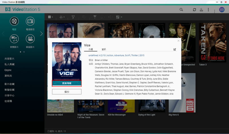

更換海報
  1. 右鍵點擊影片圖示,選擇[資訊]。
  2. 點擊海報下方〔更換海報〕
  3. 從裝置上傳(或是從URL匯入)海報圖片。

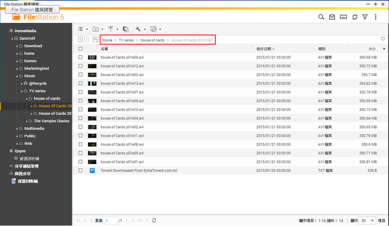

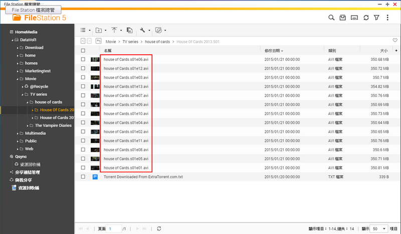

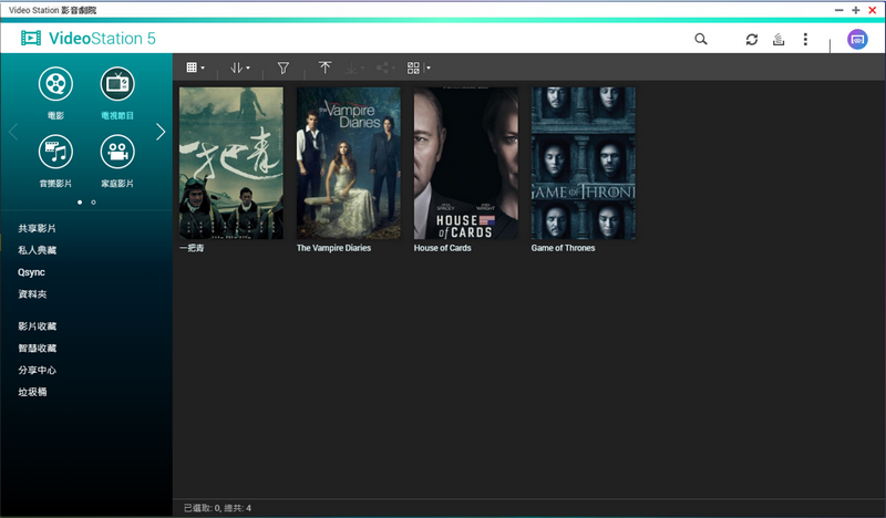

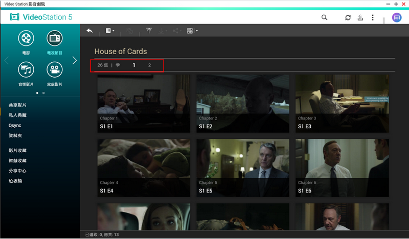

電視影集分類規則
在電視影片分類中,Video Station 5支援自動索引,能將影片依照影集的季數和集數分類顯示。請遵循以下的規則,以利系統正確分類檔案。
  1. 資料夾命名:在您設定為電視節目的資料夾中,新增與電視節目同名的資料夾,並將相關影片存放於此。例如,若您設定/movie/TV Series為電視節目之資料夾,則請將相關影片檔存於/ movie /TV Series/Show Name。
  2. 檔案命名:為正確歸類您的影片,請將您的檔案名稱設定為〔電視節目名稱.S季數E集數.副檔名〕。例如影集的第一季第一集應命名為[TV Show.S01E01]
    在您遵循檔案結構和命名規則後,電視節目分類會依照其影集季數和集數分類顯示。如下圖:系統將相同電視節目影片歸納為同一結構內。
    並按影集的季數、集數編排。

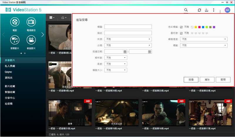

  1. 進階搜尋
    您可以點擊 執行進階搜尋,讓您更快找到想要的影片。

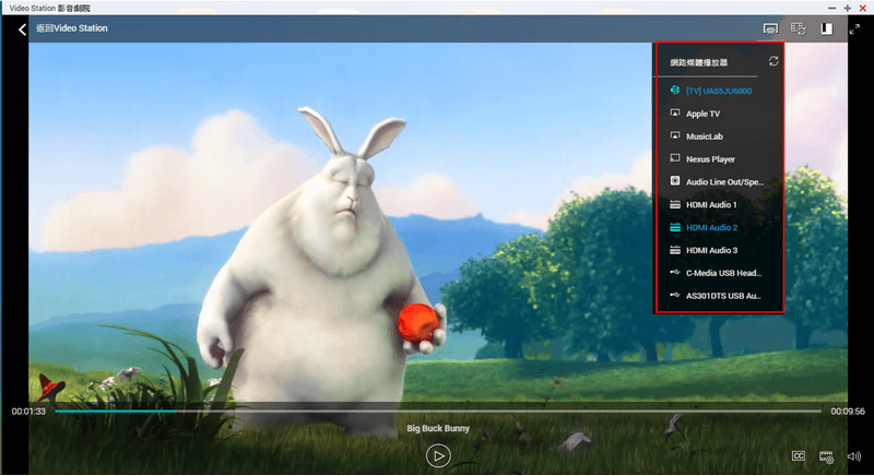

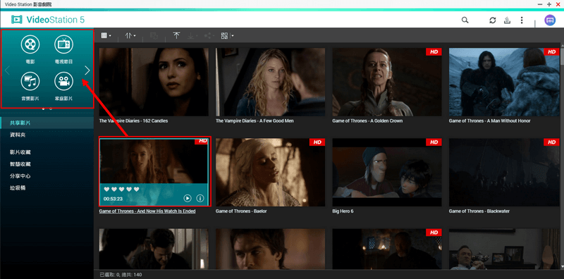

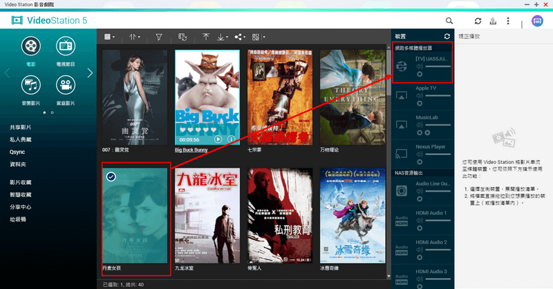

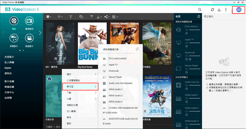

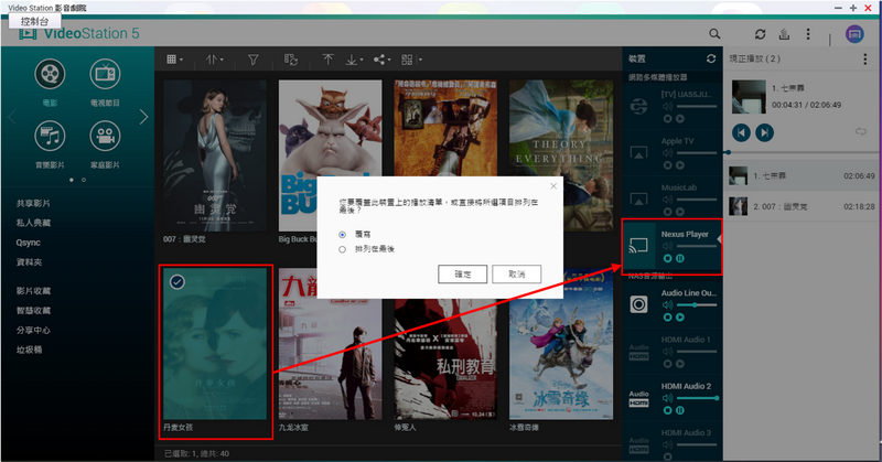

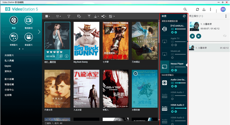

  3. 多房影音及串流播放
    Video Station支援DLNA、Airplay與Chromecast影像串流播放、HD Player播放(須啟動HD Station),也支援USB音效卡、HDMI和類比聲音輸出,讓您串流影音至不同房間的播放設備。在要觀看的影片上點擊右鍵,選擇[串流至],並選擇要播放該影片的裝置。您亦可點擊 ,並將影片拖曳至網路多媒體播放器上。
    您可以將多部影片串流至同一個播放裝置。您可選擇取代現在播放的影片或是將影片加入播放清單。
    您也可以將影片串流至不同的多媒體裝置中。
    注意:
    • 您必須將NAS與播放裝置設定於同一網段中方能使用此功能。
    • 您須在App Center安裝Media Streaming add-on套件方能啟動Chromecast、DLMA、HDMI、HD Player(需啟動HD Station)串流服務。
    • 若關閉DLNA多媒體伺服器或Bonjour服務,則Chromecast串流服務及Airplay功能將會受影響。

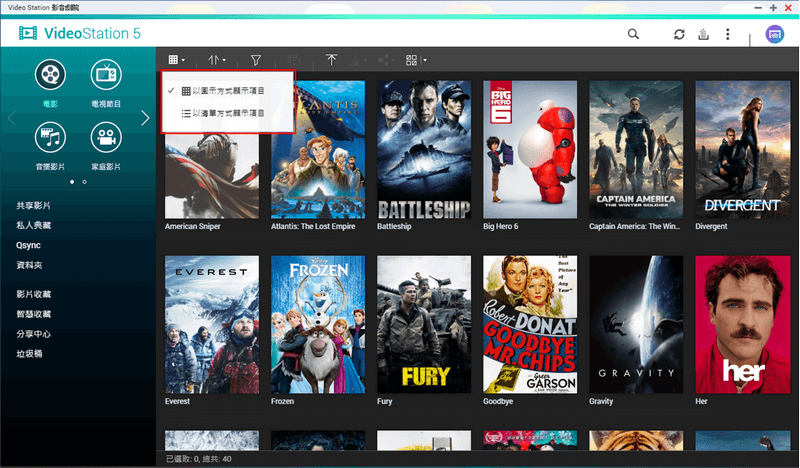

  4. 顯示模式
    Video Station 提供兩種顯示模式,分別為〔以圖示方式顯示項目〕和〔以清單方式顯示項目〕。

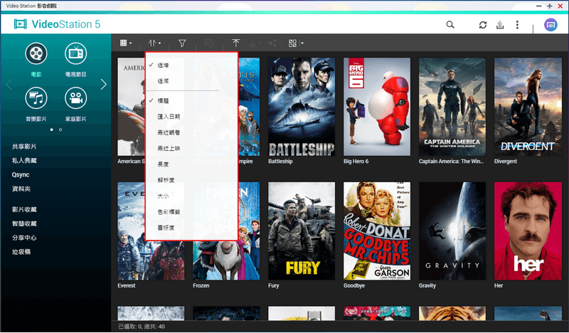

  5. 排序
    您可以依照影片的標題、匯入時間、長度、解析度等資訊排序您的影片。

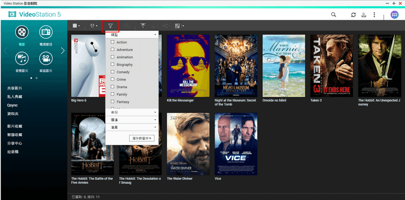

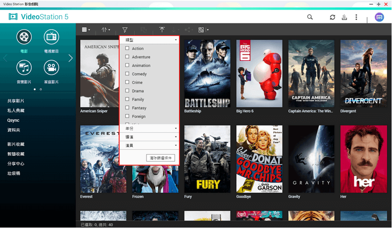

  6. 篩選器
    您可用影片類型、年份、導演、演員等篩選出想觀看的影片。
    注意:
    • 篩選功能只適用於電影與電視節目。

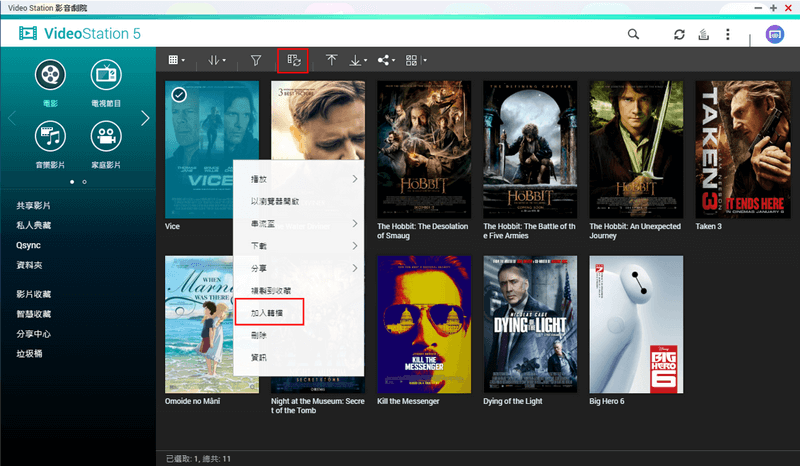

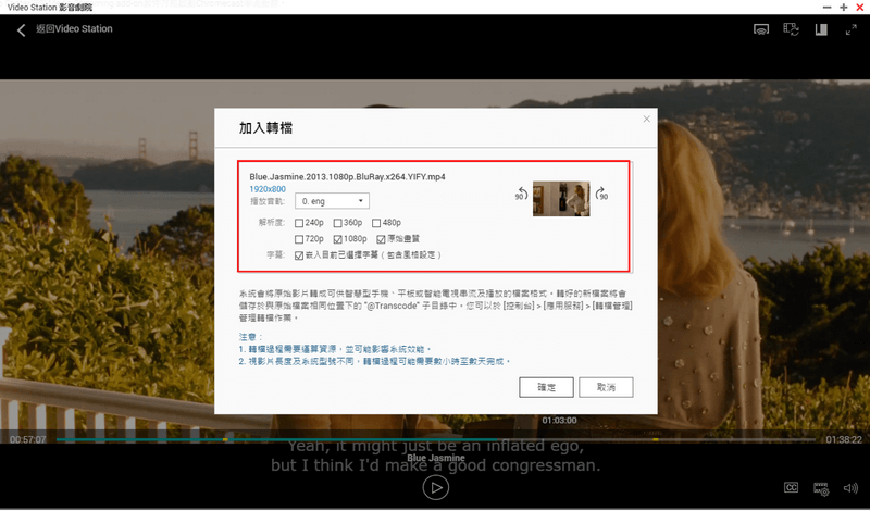

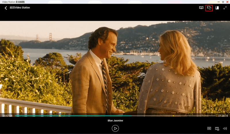

  7. 影片轉檔
    若要執行影片轉檔,請右鍵點擊影片,選擇〔加入轉檔〕,或於工具列點擊 。您可以選擇轉檔的解析度、音軌,以及旋轉角度。當您在播放器中啟動轉檔功能時,您也可以將目前播放的字幕一併嵌入影片中。
    注意:
    • 轉檔所需時間會依據NAS機型而有所不同。
    • 轉檔完畢的影片會歸入在原影片目錄下的〔@Transcode〕目錄中。
    • 影片轉檔前,請先至控制台啟用轉檔功能。請至〔控制台〕>〔應用服務〕>〔轉檔管理〕>〔背景轉檔任務〕。
    • 轉檔嵌入的字幕可使用〔字幕顯示調整〕功能提前或延後字幕顯示時間,但無法套用字體或字型大小等設定。

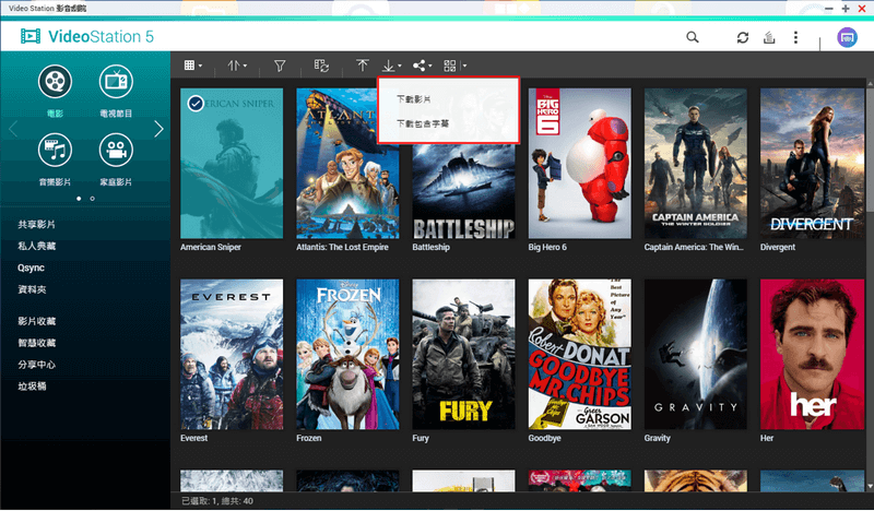

  8. 上傳影片影片下載
    若要下載影片,請點擊工具列上的 。您可以選擇〔下載影片〕或〔下載包含字幕〕。

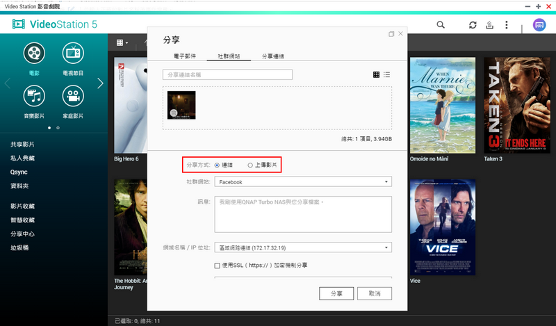

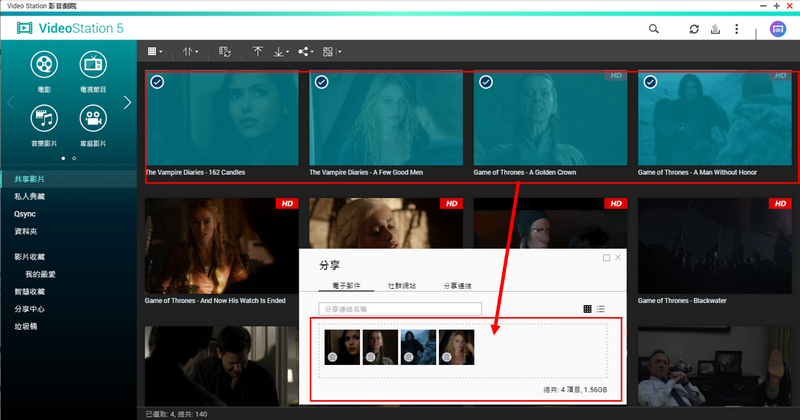

  9. 分享影片

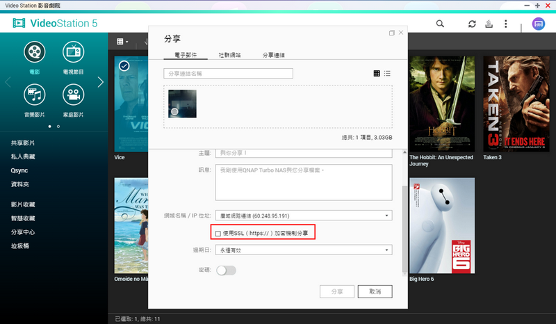

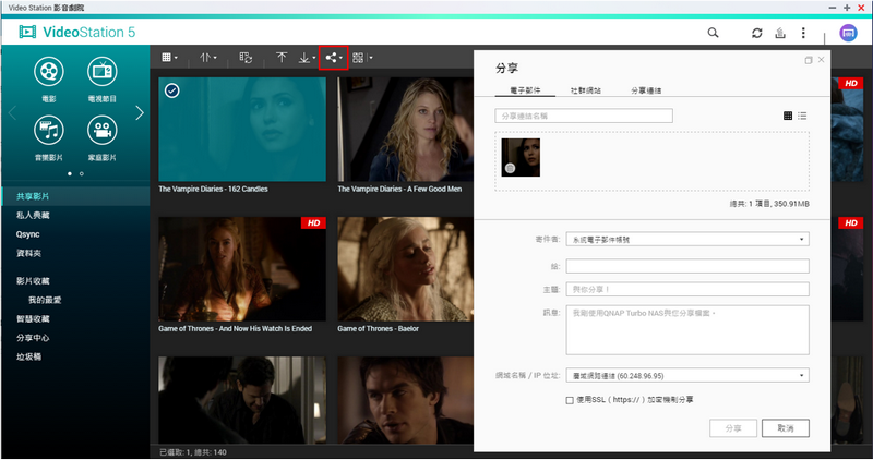

    點擊工具列 ,或右鍵點擊影片,選擇〔分享〕以開啟分享購物車,決定分享的方式(電子郵件寄送、發布至社群網站、產生分享連結)。您可以分享一部或多部影片。
    您可點擊分享購物車右上 以縮小分享購物車,方便您挑選欲分享的相片及影片。您也可以將影片拖曳至分享購物車中。
    您可以選擇以SSL加密機制保護您的共享檔案。

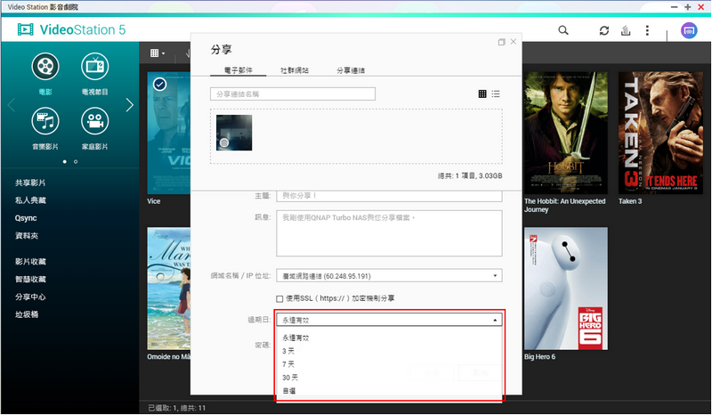

    您亦可設定〔過期日〕,在此日過後其他使用者將無法繼續存取您分享的檔案。
    您也可以為分享的檔案設置密碼。

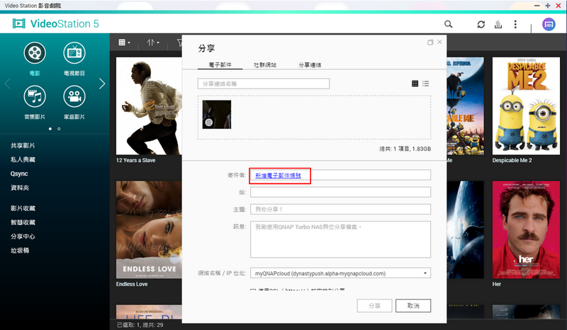

    • 電子郵件分享

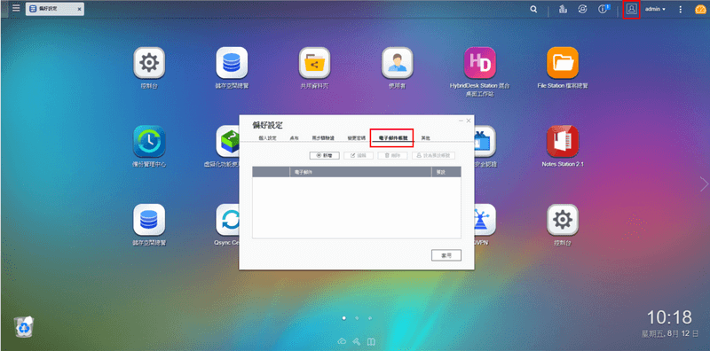

      若要使用電子郵件分享,您必須先設定電子郵件帳號。在寄件者欄位上點擊〔新增電子郵件帳號〕,在偏好設定中新增您的電子郵件帳號。
      您亦可點擊QTS桌面右上方 ,進入偏好設定中設定您的電子郵件帳號。

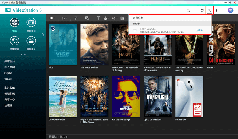

    • 社群網站分享
      您可以選擇分享連結至社群網站或上傳影片(YouTube或優酷)。
      點擊〔上傳影片〕後,您可以選擇上傳到YouTube或優酷網站。系統會在〔背景任務〕中顯示上傳資訊。

  10. 多重選取
    若要啟動多重選取,請點擊工具列 ,並且點擊影片縮圖左上方顯現的空心圓圈。您可以點擊圓圈以選取影片進行您想要的操作;您也可以一次選取或取消選取頁面中的所有影片。

  2. 加入轉檔
    您可以選擇轉檔的解析度、音軌、旋轉角度,以及是否嵌入字幕。

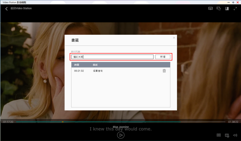

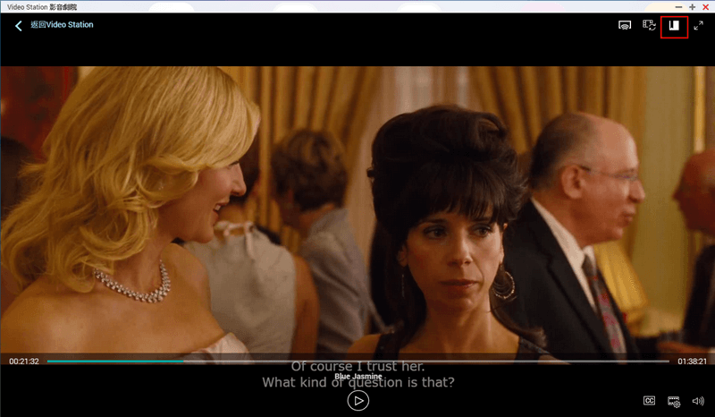

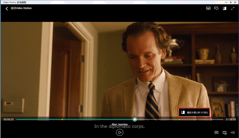

  3. 書籤
    1. 點擊 以標記下您喜愛的影片時刻。當您下次觀看影片時,即可透過書籤快速找到您喜愛的片段。
    2. 輸入書籤名稱,並按下[新增]。
      您可以在進度條上看到您設定的書籤,按下書籤可快速跳至該片段。

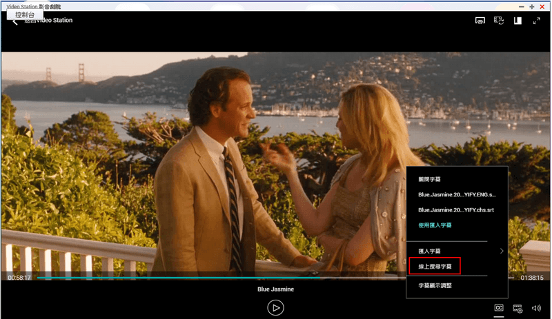

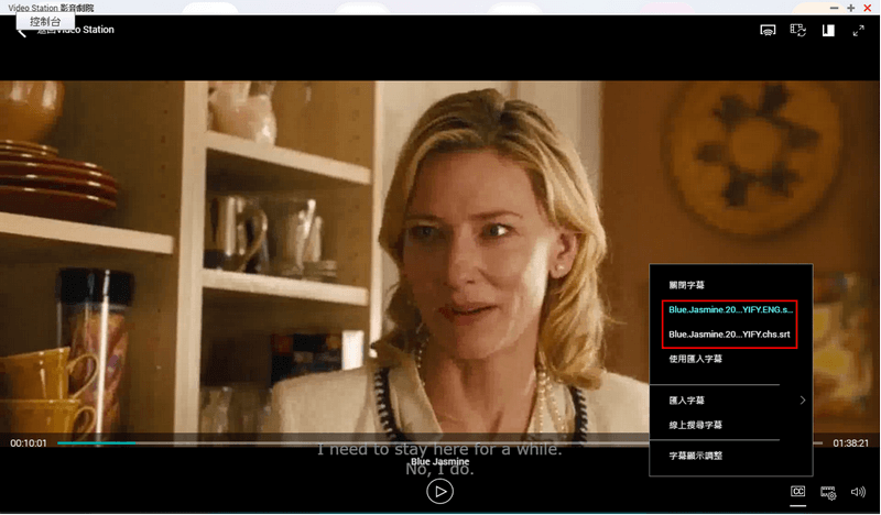

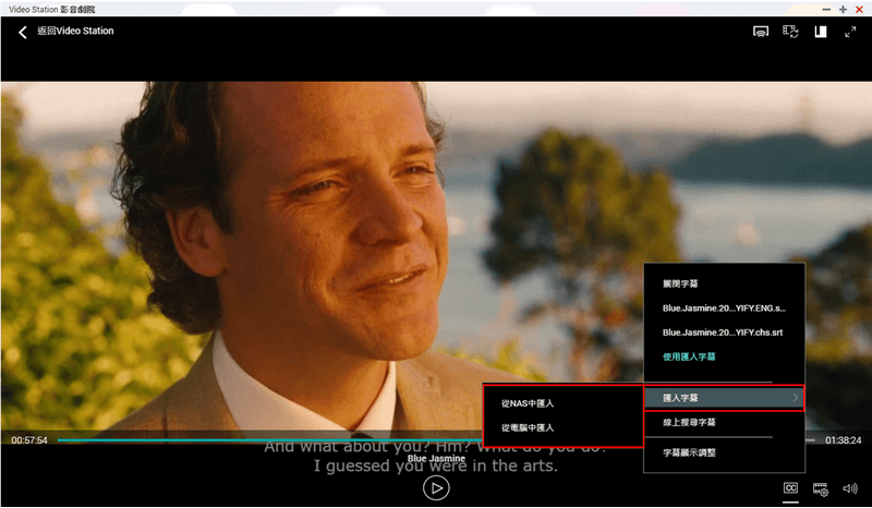

  4. 字幕
    Video Station支援字幕功能,您可透過下列三種方式將字幕檔掛載至影片中:
    1. 將字幕檔放入影片的目錄中。
    2. 點擊[匯入字幕]將裝置中的字幕檔掛載於影片中。
    3. 點擊[線上搜尋字幕]搜尋線上字幕。
    注意:
    • 只有QTS 4.2.0或更新的版本才支援[匯入字幕]與[搜尋字幕]的功能。
    • 支援的字幕格式:.srt、.ssa、.ass。

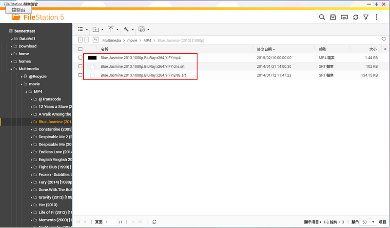

    加入字幕
    1. 將字幕檔與影片檔置於同一目錄下,並給予相同檔名。當您播放影片時,字幕會自動顯示。您也可在觀看中依照需求更換不同語言的字幕。
      系統會自動顯示可供使用的字幕檔(紅框內),您可以依需求選擇不同語言的字幕。
    2. 於影片播放時,點擊[匯入字幕]。您可以選擇〔從NAS中匯入〕或是〔從電腦中匯入〕字幕檔。

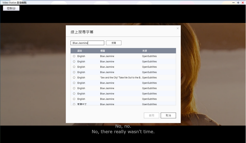

    3. 於影片播放時,點擊[線上搜尋字幕],系統會依照影片資訊或您輸入的關鍵字於線上資料庫中搜尋字幕檔。選擇字幕後便可將該字幕掛載於影片中。

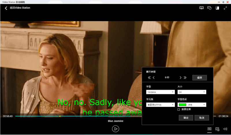

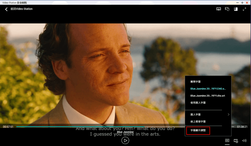

      Video Station亦支援字幕顯示器調整功能。您可以調整字幕的顯示時間、字型、大小、字元集與色彩,以便提升觀看品質。
      注意:
      • Video Station支援在即時轉檔中解析.MKV和.ISO檔案字幕,但您必須先安裝CodexPack套件。

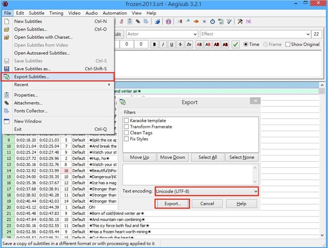

字幕轉檔

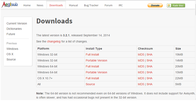

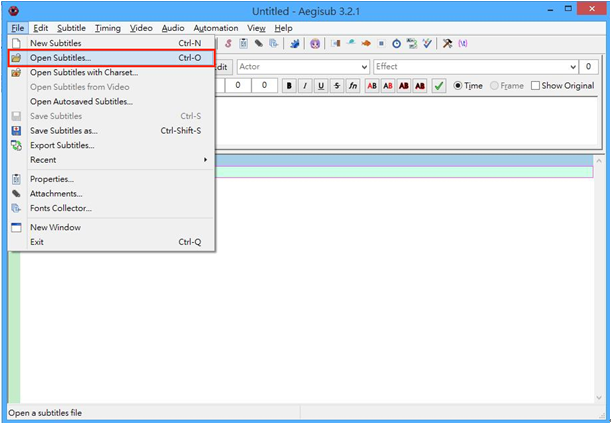

Video Station支援.srt、.ass和.ssa字幕檔,若您的字幕檔為不相容的檔案格式,請依照以下步驟透過Aegisub進行轉檔(關於Aegisub相關資訊,請參考http://wikipedia.org/wiki/Aegisub)。
  1. 下載並安裝Ageisub:
    開啟 http://www.aegisub.org/ 網頁,根據您使用的OS下載適用版本。
    轉換字幕檔:
  2. 進入Aegisub主頁面,點擊[開啟字幕],並選取您想轉檔的字幕檔。
    字幕檔開啟後,點擊[匯出字幕],選擇[UTF-8]格式,點擊[匯出]。
