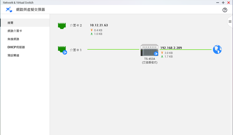

1. 總覽

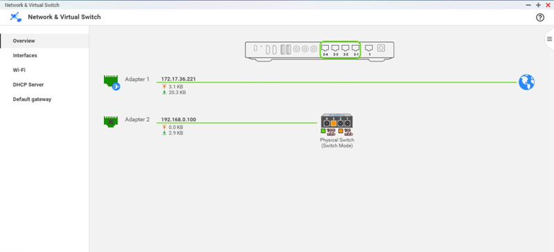

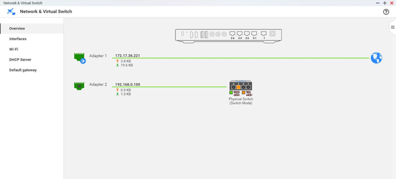

在[總覽]頁面中,您可以了解目前網路連線狀況、頻寬速度、以及網路拓樸等架構。

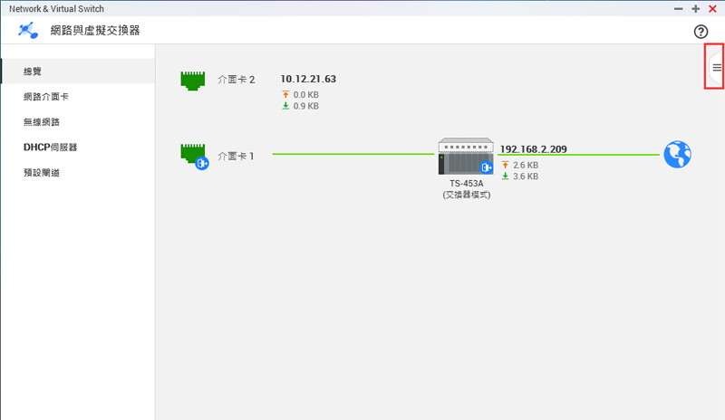

如上圖,使用者可以了解目前連接的網路介面卡狀態,如系統預設閘道目前設置於網路介面卡1,且系統可透過該介面卡連接至網際網路。而網路介面卡2與3則分別連接至設備。透過軟體容器工作站(Container Station)與虛擬機工作站(Virtualization Station)所建立的虛擬交換器也會在此處顯示。

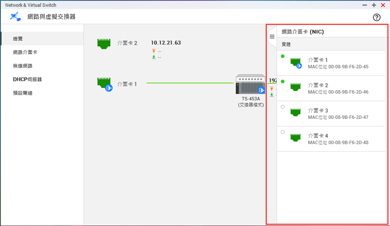

按下右側的按鈕後,更多資訊會從左側滑出。
在TBS-453A中,由於網路介面卡2內建了實體的交換器晶片,因此頁面會呈現如下:
在點選左側的網路介面卡後,系統會告知您該介面卡所在位置。
此外,您更可透過下圖了解網路介面卡2中各個網路埠的頻寬上限為何。

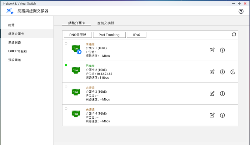

2. 網路介面卡
此處可設定網路介面卡的基本設定,如:IP位址、DNS伺服器位址、Port Trunking設定、及IPv6服務。除此之外,您可以透過虛擬交換器來橋接您的網路介面卡,進而讓您的設備可以透過虛擬交換器連至網路。

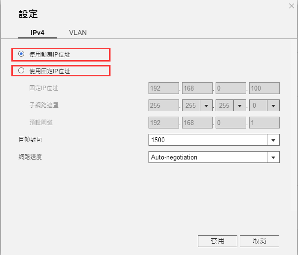

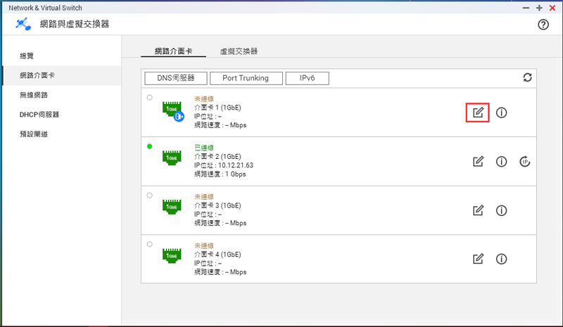

a. 編輯相關設定
按下[編輯]後,您可以編輯此張網路介面卡的IP位址及其他設定。
您可以選擇從DHCP伺服器取得IP位址或是手動輸入IP位址。

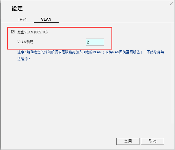

或是,您可以設定此張網路介面卡的VLAN ID。此設定可將NAS指定在一個特定的區域網路區段,而具有跟NAS相同VLAN ID的裝置,才可以互相溝通。如此可增強NAS網路數據的可靠性及安全性。若無此需要,您可以選擇將此功能關閉。
註:若要使用此功能,VLAN ID請選擇預設值0之外之數字。

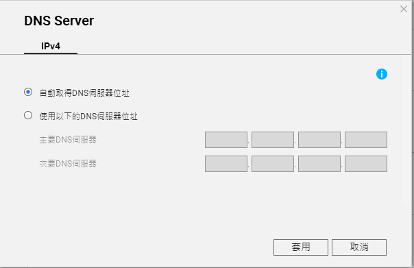

b. DNS伺服器
您可以在此處選擇指定或是自動取得DNS伺服器位址。

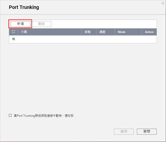

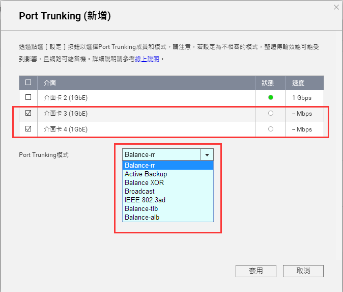

c. Port Trunking
透過Port Trunking,NAS可以將兩個(或更多)網路介面卡整合為一。此技術的優點為負載平衡、可加大網路頻寬、及網路容錯,讓多個網路介面卡可以成為備援機制。當單一介面無法正常運作時,另一介面可以立即接續運作,使整體服務不中斷。
註:使用Port Trunking時,某些特定模式(如:802.3ad)需搭配相容之集線器。不當的設置可能會造成網路介面卡失效,進而停止運作。請依下列步驟進行設定:
1. 按下[新增]。
2. 選擇介面卡及Port Trunking模式。
3. 按下[套用]。
*:此功能限定特定機種使用。
*:TBS-453A不支援Port Trunking功能。

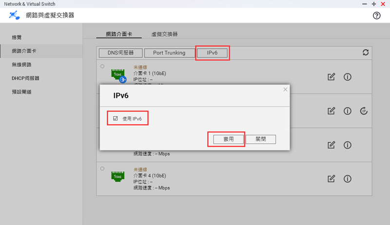

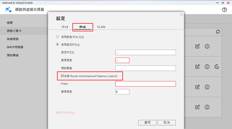

d. IPv6
若要啟動IPv6服務,請先點選[IPv6]及啟動[使用IPv6]。
重新啟動後,即可看到IPv6各項設定。此處,您可編輯IPv6的IP位址及啟動radvd服務。

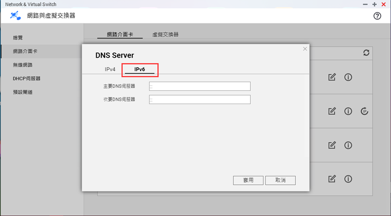

或是DNS伺服器設定。
註:radvd目前僅可於網路介面卡1上進行設定。

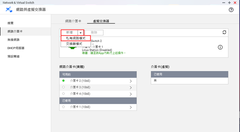

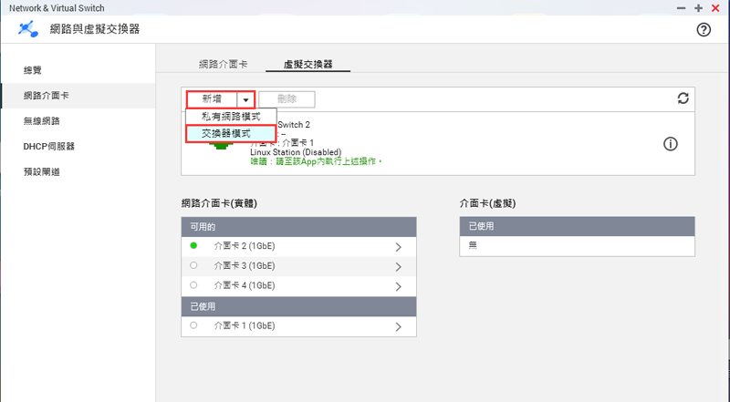

e. 虛擬交換器
在虛擬交換器中,您可以新增或刪除虛擬交換器。除此之外,透過在Virtualization Station、Container Station、或Linux Station等所建立的虛擬交換器,您也可以藉此了解相關的網路狀態。此篇教學著重於如何在[網路及虛擬交換器]中建立虛擬交換器,進而連接您的設備以及網路。

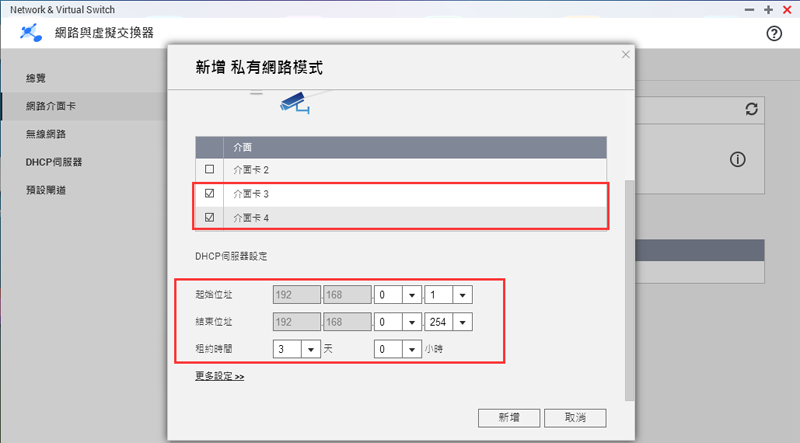

a.若您想為設備建立一個安全的私有的區域網路,請依下列步驟:
1. 點選[新增]>[私有網路模式]。
2. 點選欲加入的網路介面卡及輸入相關設定(如IP派發範圍,租約…等)。
3. 點選[新增]。
如此,連接在這些網路介面卡的設備皆會得到一組IP位址,但設備僅可跟設於相同虛擬交換器之設備溝通,且無法與外部網路進行溝通。

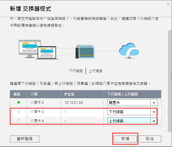

b. 若想透過交換器模式連接您的設備及外部網路,請依照下列步驟:
1. 點選[新增]>[交換器模式]。
2. 在連接外部網路的介面卡選擇[上行線路],並在其他欲連接設備端的網路介面卡選擇[下行線路]。
3. 按下[新增]。
完成後,所有設備皆可透過上行線路連接至外部網路。

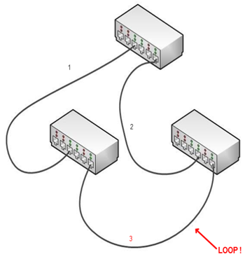

註:使用[私有網路模式]與[交換器模式]前,請避免容易造成網路迴圈之網路接法(如下圖,在連接3號線路後即會造成網路迴圈進而導致網路癱瘓)。

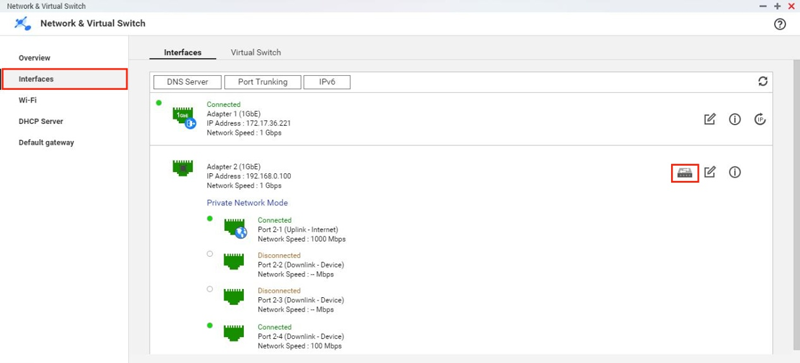

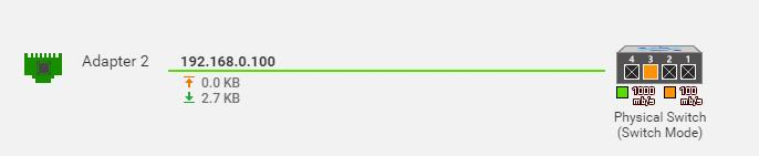

f. 實體交換器
在TBS-453A中,網路介面卡2可額外連接一個實體交換器(四個網路埠對外)。因此,您可根據不同需求,設定不同的網路模式。
a. 若您希望透過實體交換器連接至外部網路,請依照以下步驟:
1. 在首次安裝時,請由網路埠2-1至2-4中挑選任一網路埠連接至外部網路,剩餘三個網路埠可用來連接您的電腦及設備。
2. 前往[網路介面卡],並點選[實體交換器模式]。
3. 由於預設值為[交換器模式],因此您的設備可以直接透過連接外部網路之網路埠來進行傳輸。

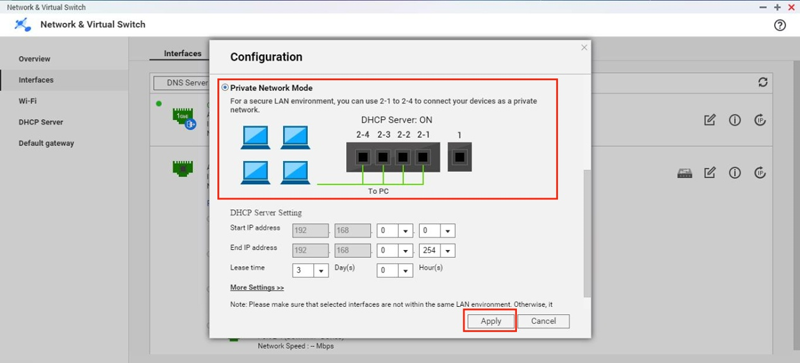

b. 若您希望透過實體交換器建立一個私有的區域網路,請依照下列步驟:
1. 確認2-1至2-4網路埠中,沒有任何的網路埠連至對外網路。
2. 至[網路介面卡]中,點選實體交換器模式。
3. 按[套用]即設定完畢。您便可替所有連接2-1至2-4網路埠之設備組成一個安全的區域網路。
註:使用[私有網路模式]與[交換器模式]前,請避免容易造成網路迴圈的網路接法(如下圖,在連接3號線路後即會造成網路迴圈進而導致網路癱瘓)。

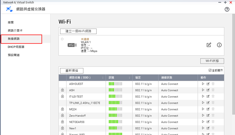

3. 無線網路

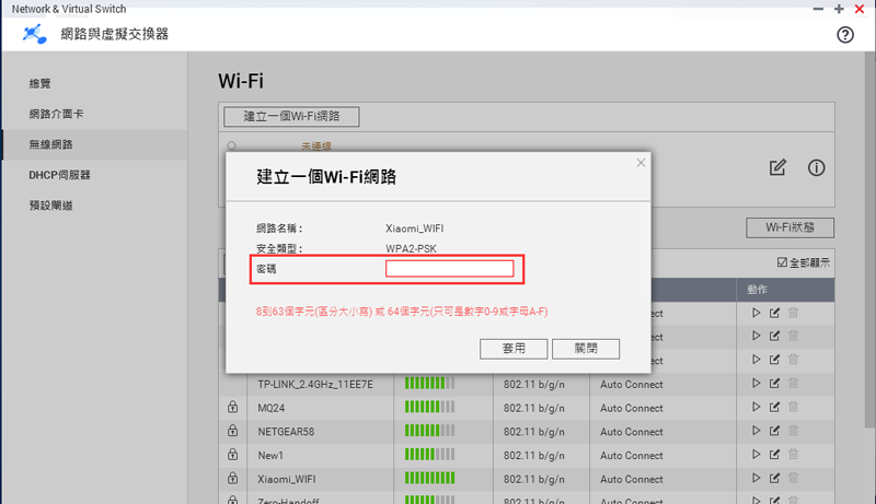

使用者亦可透過無線網卡來存取NAS,首先請將USB無線網卡插入NAS。插入後,NAS會偵測所有可連線之Wi-Fi基地台列表。以下提供兩種連線至Wi-Fi網路的方式:
a. Wi-Fi網路連線列表會顯示可用的Wi-Fi網路基地台、它們的網路訊號強度、以及是否需要密碼。
1. 點選欲連線的Wi-Fi網路。
2. 輸入密碼。
3. 按下[套用]。
b. 欲手動連線至有隱藏SSID(網路名稱)的Wi-Fi網路,請點選[手動連線至一個Wi-Fi網路]。您也可以選擇建立一個ad-hoc行動隨意網路。對於ad-hoc行動隨意網路,您將不需Wi-Fi基地台,便可連線至Wi-Fi裝置。
註:系統一次只支援一支USB無線網卡。

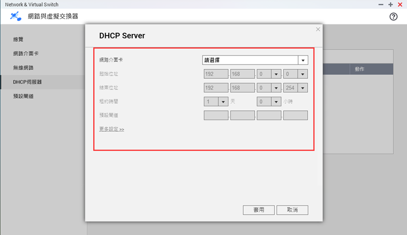

4. DHCP伺服器

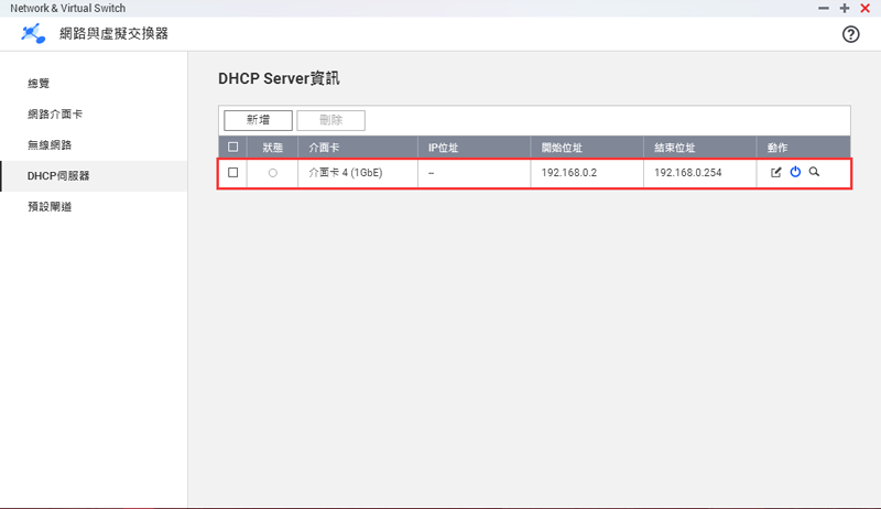

NAS中的網路介面卡亦可充當DHCP伺服器的角色,設定步驟如下:
1. 前往[DHCP]伺服器頁面,點選[新增]。
2. 選擇欲設定為DHCP伺服器之網路介面卡,並設定完相關設定。之後,按下[套用]。
3. 設定完後,DHCP伺服器介面會顯示剛剛設定的網路介面卡及其資訊。

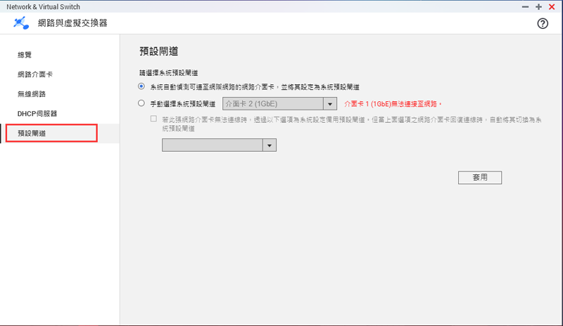

5. 預設閘道
若要讓您的NAS可以連接不同網段(如:連至網際網路),則您必須為NAS選擇預設閘道。步驟如下:
1. 前往[預設閘道頁面]。
2. 在開始時,系統會自動判斷哪條介面卡可以連至網際網路,並且將預設閘道訊息顯示於下方。
3. 若您希望自己選擇預設閘道,您可將以下選項切為手動,並且選擇系統預設閘道。但若您擔心預設閘道斷線時會導致服務中斷,您可設定備用之預設閘道,完畢後按下[套用]。
