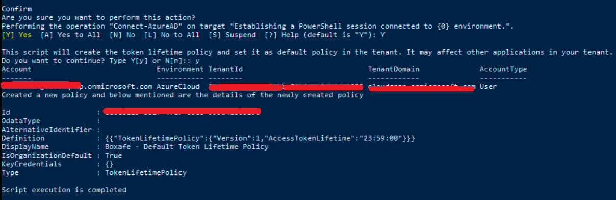

  7. set-token-lifetime.ps1を実行するには、次のコマンドを実行します。
    .\set-token-lifetime.ps1
  8. set-token-lifetime.ps1でターミナルに表示される指示に従ってください。
    スクリプトが正常に完了すると、新しいトークンポリシーの詳細が表示されます。
