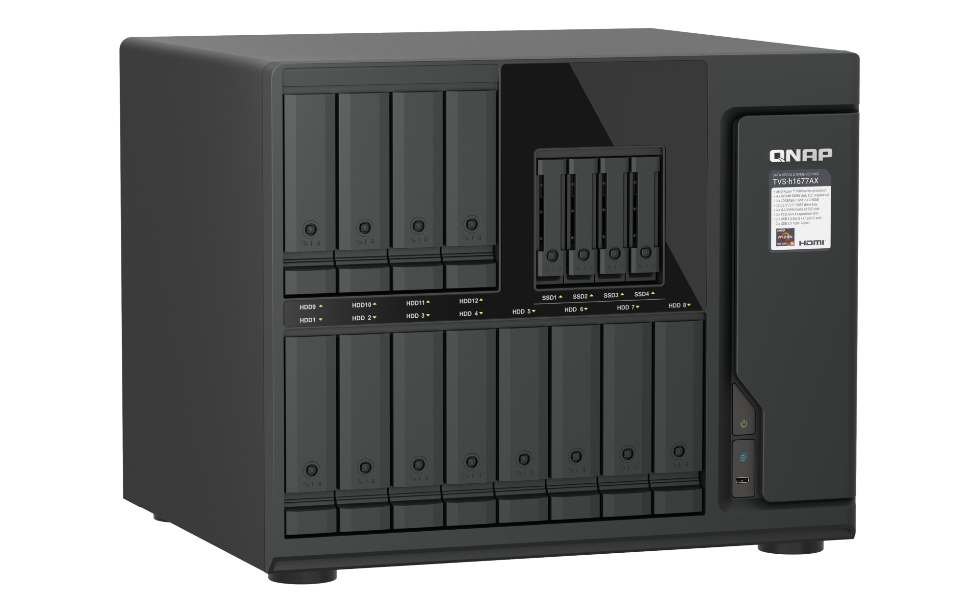

TVS-h1677AX Specification
  1. TVS-h1677AX-R5-16G
    CPU Processeur AMD Ryzen™ 5 série 7000 6 cœurs/12 threads, jusqu'à 5,1 GHz
    Graphiques AMD Radeon
    Architecture de processeur x86 64 bits
    Processeurs graphiques AMD Radeon™ Graphics
    Moteur de chiffrement (AES-NI)
    Transcodage accéléré matériellement
    Mémoire système 16 Go UDIMM DDR5
    Mémoire maximale 192 Go (4 x 48 Go)
    Emplacement mémoire 4 x UDIMM DDR5
    Support de la mémoire ECC optionnelle
    Pour les configurations à double DIMM, vous devez utiliser une paire de modules DDR5 identiques.
    Mémoire flash 5 Go (protection de double démarrage OS)
    Baie lecteur 12 x 3,5 pouces SATA 6Gb/s, 3Gb/s + 4 x 2,5 pouces U.2 NVMe Gen 4 x2 emplacements
    Compatibilité lecteur Baies 3,5 pouces :
    3,5 pouces SATA disques durs
    2,5 pouces SATA disques durs à semi-conducteurs
    Baies 2,5 pouces :
    2,5 pouces U.2 disques durs à semi-conducteurs
    Les SSD U.2 NVMe sont uniquement compatibles avec les SSD PCIe Gen 4 et PCIe Gen 5 .
    Remplaçable à chaud
    Pour activer la fonctionnalité hot-swap des SSD U.2 après le démarrage du système, le SSD U.2 doit être installé avant la mise sous tension du système.
    Prise en charge de l’accélération Cache SSD
    Pass-through GPU
    Port Ethernet 2,5 Gigabit (2,5G/1G/100M) 2(2,5G/1G/100M/10M)
    Port Ethernet 10 Gigabit 2 x 10GBASE-T (10G/5G/2,5G/1G/100M)
    Port Ethernet 25 Gigabit Optionnel via un adaptateur
    Wake on LAN (WOL)
    Jumbo Frame
    Emplacement PCIe 3
    Emplacement 1 : Gen 4 x 8 ou Gen 4 x 4*
    Emplacement 2 : Gen 4 x 4
    Emplacement 3 : Gen 4 x 4
    *L'emplacement 1 offre une largeur PCIe Gen 4 x8 lorsque l'emplacement 2 n'est pas utilisé, et une largeur PCIe Gen 4 x4 lorsque l'emplacement 2 est utilisé.
    Dimensions de la carte pour l'emplacement PCIe 1 : 268 x 112 x 40,64 (double emplacement) mm / 10,5 x 4,4 x 1,6 pouces
    Dimensions de la carte pour l'emplacement PCIe 2 : 150 x 68,9 x 18,76 mm / 5,90 x 2,71 x 0,74 pouces.
    Dimensions de la carte pour l'emplacement PCIe 3 : 150 x 68,9 x 18,76 mm / 5,90 x 2,71 x 0,74 pouces.
    Des cartes plus larges peuvent être installées si l'emplacement PCIe suivant n'est pas utilisé.
    Port USB 2.0 2
    Port USB 3.2 Gen 2 (10 Gbit/s) 2 x USB 3.2 Gen 2 Type C 10 Gbit/s
    Sortie HDMI™ 1, HDMI™ 1.4b (up to 4096 x 2160 @ 30Hz)
    Facteur de forme Tour
    Indicateurs LED Statut alimentation, HDD 1-8, SSD U.2 1-4, Statut, LAN, statut du port d'extension de stockage
    Boutons Alimentation, Réinitialisation, Copie Auto USB
    Dimensions (H x L x P) 294,3 × 369,9 × 319,8 mm
    Poids (net) 10.98 kg
    Poids (brut) 12.12 kg
    Température de fonctionnement 0 - 40°C (32°F - 104°F)
    Température Stockage -20 - 70 °C (-4°F - 158°F)
    Humidité relative HR 5~95% sans condensation RH, WBGT : 27˚C (80,6˚F)
    Bloc d’alimentation 500W(x1), 100-240V
    1 x câble PCI-e 8 (6+2) broches
    Consommation électrique : mode de fonctionnement, typique 164.03 W
    Testé avec des disques entièrement remplis.
    Ventilateur Ventilateur système : 3 x 80 mm, 12VDC
    Ventilateur CPU : 2 x 60 mm, 12V DC
    Avertissement système Buzzer
    Garantie standard 5 ans
    Remarque : Veuillez noter qu'il est nécessaire d'utiliser exclusivement des modules de mémoire QNAP afin de garantir les performances et la stabilité du système. Pour les appareils NAS dotés de plusieurs emplacements de mémoire, veuillez choisir des modules QNAP présentant des spécifications identiques et suivre les instructions du manuel utilisateur pour les installer correctement.
    Avertissement : L'utilisation de modules non pris en charge peut dégrader les performances, provoquer des erreurs ou empêcher le démarrage du système d'exploitation.

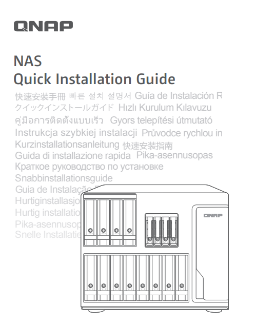

TVS-h1677AX
TVS-h1677AX
10GBASE-T Ethernet cable x 1
Power Cord x 1
Power Cord x 1
Flat head screw x 48 (for 3.5
Flat head screw x 48 (for 3.5" HDD)
Flat head screw x 24 (for 2.5
Flat head screw x 24 (for 2.5" HDD)
