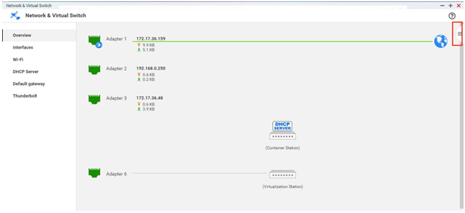

En la página de “Overview” (Información general), puede ver el estado actual de la conexión de red, la velocidad de descarga/carga y la topología de red. Como se muestra en el siguiente diagrama, la puerta de enlace predeterminada del sistema está configurada en el adaptador 1 y las conexiones a Internet se hacen a través de esta interfaz. El diagrama también muestra que el adaptador 2 y el adaptador 3 están conectados a otros dispositivos. Los conmutadores virtuales creados por Container Station y Virtualization Station también se muestran aquí.
Se puede obtener más información sobre los adaptadores de red al hacer clic en “More” (Más) de la parte derecha.

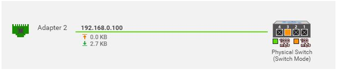

En el TBS-453A, el adaptador 2 tiene un conmutador físico integrado y se muestra como se describe a continuación:
Haga clic en el adaptador para ver su ubicación.
También puede obtener la información de ancho de banda de cada puerto de red LAN del adaptador.

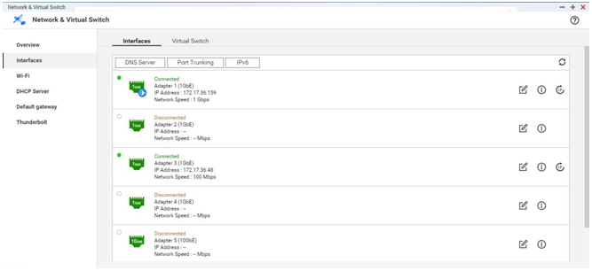

Muestra la configuración básica del adaptador de red, tales como la dirección IP, la dirección del servidor NAS, el enlace troncal de puertos y la configuración IPv6. Use conmutadores virtuales para conectar redes de tal manera que se puedan comunicar entre sí. Por ejemplo: puede crear un puente entre una conexión a Internet y una red para que otros dispositivos se puedan conectar a Internet.

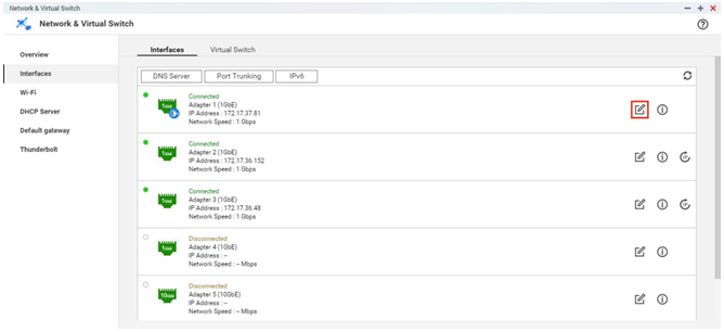

a. Configurar un adaptador de red

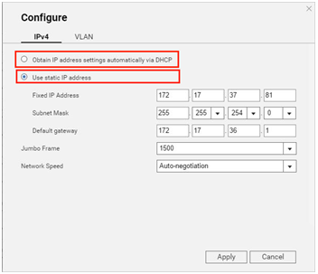

Para configurar adaptadores de red (por ejemplo: la dirección IP y la membresía en VLAN), haga clic en “edit” (editar) .
Escoja para obtener una dirección IP desde un servidor DHCP o introduzca manualmente una dirección IP.

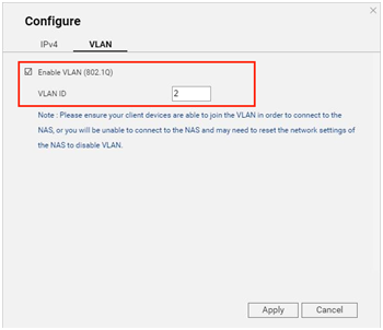

También puede configurar un ID de VLAN para que la interfaz de red la asigne a una red segmentada lógicamente. Debido a que VLAN se considera una red lógica separada, el tráfico dirigido a dispositivos que pertenezcan a diferentes redes VLAN se debe enrutar. Al crear varias VLAN se puede aumentar la seguridad y fiabilidad de su red.
Nota: el ID de VLAN debe ser un número entre 1 y 4094.

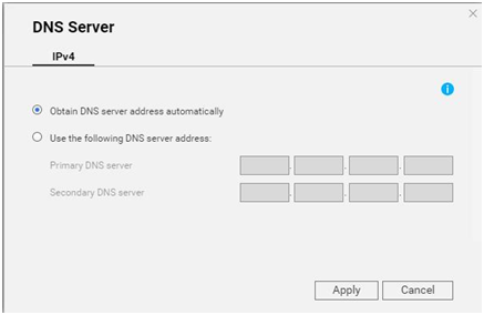

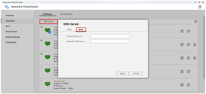

b. Especifique un servidor DNS
Asigne un servidor DNS u obtenga automáticamente la dirección de un servidor DNS.

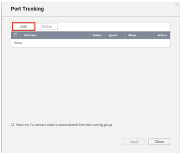

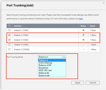

C. Configure enlace troncal de puertos
El enlace troncal de puertos le permite combinar varias interfaces de red LAN para ancho de banda incrementado, equilibrio de cargas y conmutación por error de tráfico para mantener la conectividad de la red en caso de que se presente una falla en los puertos de red.
Nota: ciertos modos de enlaces troncales de puertos requieren el soporte correspondiente y la configuración apropiada de los conmutadores conectados. Por ejemplo: IEEE 802.3ad se debe habilitar en los conmutadores con el fin de usar la agregación de enlaces dinámica IEEE 802.3ad.
1. Haga clic en “Add” (Añadir) para iniciar la configuración de enlaces de puertos.
2. Seleccione los adaptadores de red y el modo de enlaces de puertos.
3. Haga clic en “Apply” (Aplicar).
*Esta característica solamente está disponible en ciertos modelos.

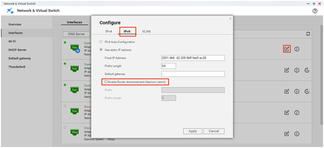

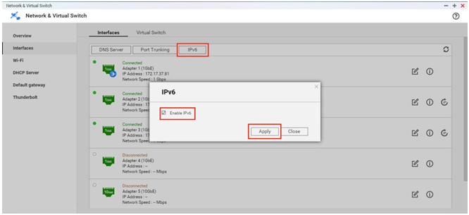

d. Configure IPv6
Para habilitar IPv6, haga clic en “IPv6” y marque la opción “Enable IPv6” (Habilitar IPv6).
El sistema se reiniciará después de que haya habilitado IPv6. Después de que el sistema se haya reiniciado, la página de IPV6 mostrará la configuración disponible de IPv6. Use esta página para configurar IPv6 y el servidor DNS o para habilitar el servicio radvd, el Daemon de anuncios del enrutador para IPv6.
Nota: radvd solamente se puede configurar en el Adaptador 1.

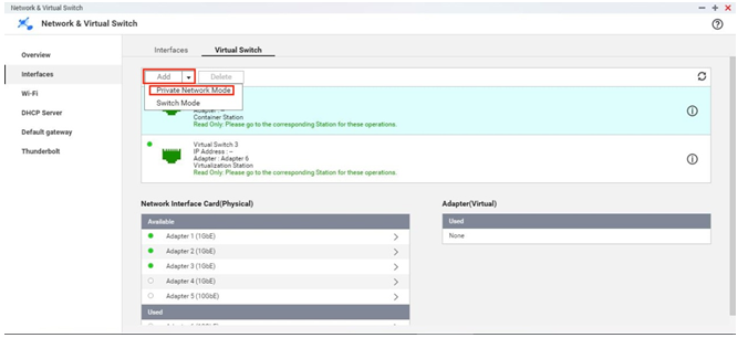

e. Cree el conmutador virtual
Con la función de conmutador virtual, puede crear conmutadores virtuales u obtener información sobre los conmutadores virtuales que haya creado en Virtualization Station, Container Station o Linux Station. Hay dos modos de conmutadores virtuales para ayudarle establecer conexiones de red de acuerdo a su entorno.

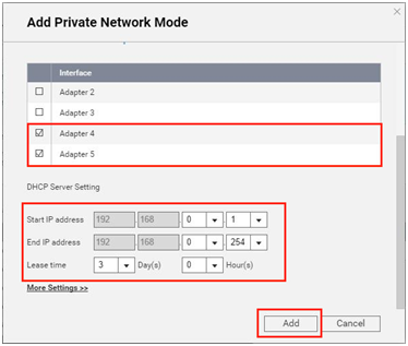

- Crear un conmutador virtual con el modo de red privada.
Una red privada restringe el acceso para solamente habilitar la comunicación entre equipos que estén en la misma red física. Este cumplirás configuraciones ideal para comunicarse o compartir datos dentro de una red y la conectividad a Internet no es un requisito o algo deseado. Por ejemplo: puede crear un entorno LAN aislado para tener acceso a los sistemas de vigilancia con mejor seguridad de los datos.
Para crear un conmutador virtual con el fin de construir una red privada:
1. En la pestaña “Virtual Switch” (Conmutador virtual), haga clic en “Add” (Añadir) > “Private Network Mode” (Modo de red privada).
2. Seleccione los adaptadores que desee añadir a esta red privada. S luego introduzca los parámetros requeridos, tales como el rango de direcciones IP y el tiempo de concesión.
3. Haga clic en “Add” (Añadir).
Los dispositivos conectados a estos adaptadores obtendrán una dirección IP. Sin embargo, ellos solo se pueden comunicar con otros dispositivos que pertenezcan al mismo conmutador virtual.

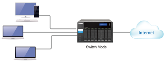

- Crear un conmutador virtual con el modo de conmutador.
Un conmutador virtual conecta su red local con otra red o con Internet. Para crear un conmutador virtual que conecte redes:
1. En la pestaña “Virtual Switch” (Conmutador virtual), haga clic en “Add” (Añadir) > “Switch Mode” (Modo de conmutador).
2. Seleccione “Uplink” (Vínculo superior) para el adaptador que se conecte a otra red o Internet y “Downlink” (Vínculo inferior) para los dispositivos que se conectarán al conmutados virtual.
Después de hacer la configuración, los dispositivos se pueden conectar a otra red o a Internet a través del puerto del vínculo superior designado del conmutador virtual.
Nota: Para los dos modos de conmutador y de red privada, evite crear una topología en bucle. Si esto pasa en su red, cada dispositivo de red perderá la capacidad de comunicarse con la red.

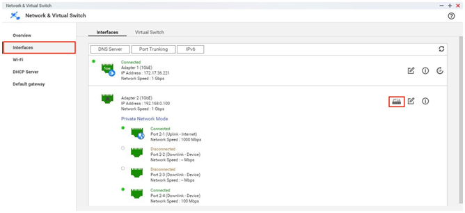

f. Conmutador físico conectado en TBS-453A
TBS-453A tiene un conmutador de hardware integrado además de la funcionalidad de conmutación virtual avanzada. De forma predeterminada, simplemente puede usar los puertos de LAN como puertos de conmutadores de red. O también puede configurar libremente los puertos designados como una red privada segura.
- Para conectarse a Internet a través del conmutador físico:
1. El adaptador dos representa el conmutador integrado y le permite configurar los puertos 2-1 a 2-4 de la LAN como puertos del conmutador de red.
2. Vaya a “Network & Virtual Switch” (Conmutador virtual y de red) > “Interfaces” > “Physical Switch” (Conmutador físico).
3. El modo predeterminado es el modo de conmutador, conecte uno de estos puertos (2-1 a 2-4) a Internet y use los puertos restantes para conectarse a otros dispositivos. - Para crear una red privada:
1. Asegúrese de que los puertos 2-1 a 2-4 no estén conectados a otra red.
2. Haga clic en la pestaña “Interfaces” y seleccione “Physical Switch” (Conmutador físico).
3. Haga clic en “Apply” (Aplicar). Ahora conéctese a los puertos 2-1 a 2-4 para formar una red local segura.

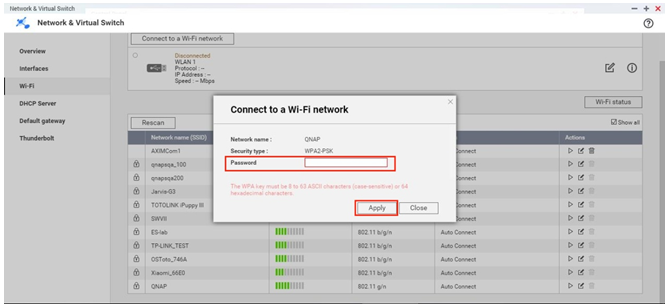

3. Wi-Fi
Conecte un adaptador USB Wi-Fi al NAS para conectarlo a una red inalámbrica. El NAS empezará a escuchar a las redes inalámbricas que estén dentro del rango. Los siguientes son dos métodos para crear una conexión a una red inalámbrica.
a. Haga una conexión a una red inalámbrica que sea visible en un rango
La mayoría de los puntos de acceso de las redes inalámbricas se pueden configurar para que transmitan o no un Identificador de Red (SSID). Si se puede transmitir un punto de acceso inalámbrico, entonces el NAS se puede detectar. La lista de Wi-Fi mostrará todas las redes inalámbricas compatibles que se hayan detectado, la fortaleza de la señal y si están protegidas con contraseñas. Para conectarse a una red que esté visible en un rango:
1. Seleccione la red a la cual se desee conectar y luego haga clic en “Connect” (Conectar).
2. El sistema determinará los requisitos de seguridad; por ejemplo: Privacidad Equivalente Cableada (WEP) y Acceso Protegido Wi-Fi (WPA) y otros métodos de cifrado admitidos. Se le pedirá que introduzca una clave de seguridad si la red la necesita.
b. Conectarse a una red inalámbrica invisible
Todavía puede conectarse a un punto de acceso de una red inalámbrica que no transmita su SSID al introducir manualmente el SSID y la información de seguridad.
Para conectarse manualmente a una red inalámbrica, haga clic en “Connect to a Wi-Fi network” (Conectarse a una red Wi-Fi). Luego, introduzca la información necesaria para completar la conexión. También puede construir una red ad-hoc, que les permita a los nodos comunicarse directamente (equipo a equipo) sin necesidad de AP.
Nota: El sistema solamente admite un adaptador inalámbrico USB al mismo tiempo.

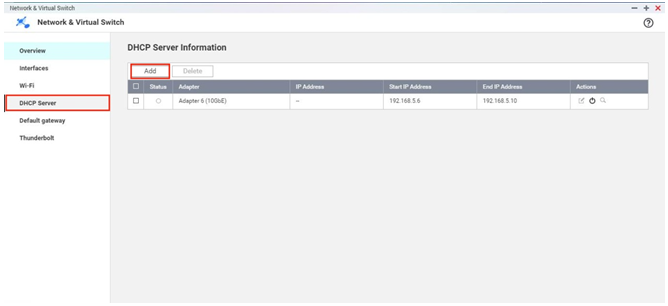

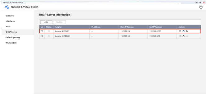

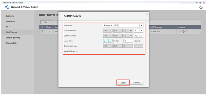

4. Servidor DHCP
La función del servidor DHCP le permite configurar la función del servidor DHCP del NAS. El NAS puede funcionar como servidor DHCP para su red. Un servidor DHCP automáticamente asigna una dirección IP a cada equipo o dispositivo de su red. Para habilitar el servicio DHCP en el NAS:
1. Haga clic en la pestaña “DHCP Server” (Servidor DHCP) y luego en “Add” (Añadir).
2. Seleccione el adaptador de red para el servicio DHCP y haga la configuración relacionada, como el rango de direcciones IP y el tiempo de concesión del cliente. Luego, haga clic en “Apply” (Aplicar).
3. La página del servidor DHCP mostrará la información del servidor DHCP.
