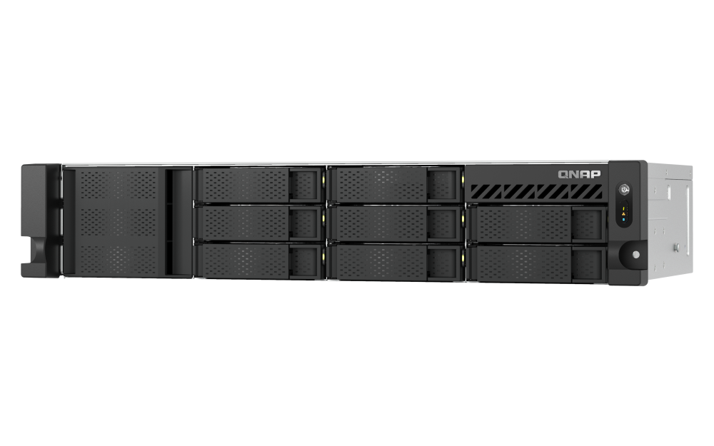

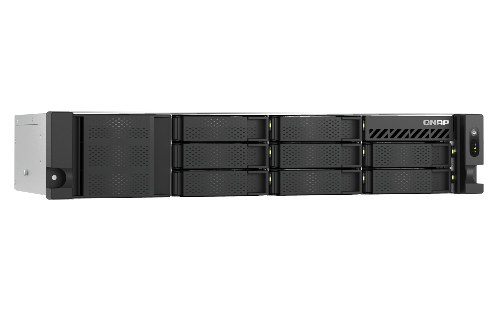

TS-855eU Specification
  1. TS-855eU-8G

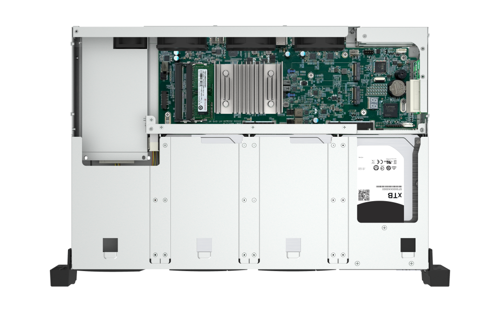

    Processeur Processeur 8 cœurs Intel® Atom® C5125, 2,8 GHz
    Architecture de processeur x86 64 bits
    Unité de calcul en virgule flottante
    Moteur de chiffrement (AES-NI)
    Mémoire système 8 Go de SODIMM DDR4 non-ECC (1 x 8 Go)
    Mémoire maximale 64 Go (2 x 32 Go)
    Emplacement mémoire 2 x DDR4 SODIMM
    Prise en charge de la mémoire ECC
    Pour une configuration dual-DIMM, vous devez utiliser une paire de modules DDR4 identiques.
    Mémoire flash 5 Go (protection de l’OS par Double démarrage)
    Baie de lecteur 8 x SATA 6 Gbit/s, 3 Gbit/s 3,5 pouces
    Le système est expédié sans disque dur.
    Pour la liste des disques durs compatibles, rendez-vous sur https://www.qnap.com/compatibility/
    Compatibilité des disques Lecteurs de disque dur SATA 3,5 pouces
    Lecteurs de disque dur SATA 2,5 pouces
    Lecteurs SSD SATA 2,5 pouces
    Remplaçable à chaud (Non pris en charge M.2 SSD)
    Emplacement M.2 2 x M.2 2280 (PCIe Gen 3 x 4)
    Compatible avec les SSD NVMe PCIe Gen 3 & Gen 4. Veuillez vous référer à https://www.qnap.com/compatibility/ pour la compatibilité.
    Prise en charge de l’accélération par cache SSD
    SR-IOV

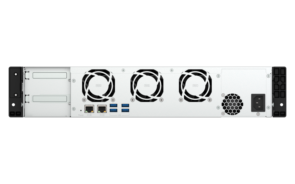

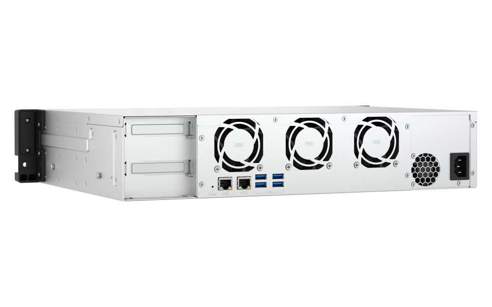

    Port Ethernet 2,5 Gigabits (2,5G/1G/100M) 2 (2,5G/1G/100M/10M)
    Port Ethernet 5 gigabit (5G/2,5 G/1G/100M) Facultatif via un adaptateur réseau
    Port Ethernet 10 Gigabit Facultatif via un adaptateur réseau
    Port Ethernet 25 Gigabit Facultatif via un adaptateur réseau
    Sortie de veille sur réseau (WOL)
    Seul le port 2,5 GbE
    Trame Jumbo
    Emplacement PCIe 2 x PCIe Gen3 (x4)
    Emplacement 1 : PCIe Gen 3 (x4)
    Emplacement 2 : PCIe Gen 3 (x4)
    Dimensions de la carte pour le slot PCIe 1 : 97 x 68,9 x 18,76 mm / 3,82 x 2,71 x 0,74 pouces.
    Dimensions de la carte pour le slot PCIe 2 : 210 x 68,9 x 18,76 mm / 8,27 x 2,71 x 0,74 pouces.
    Port USB 3.2 Gen 1 4
    Sortie HDMI™ En option via une carte graphique PCIe

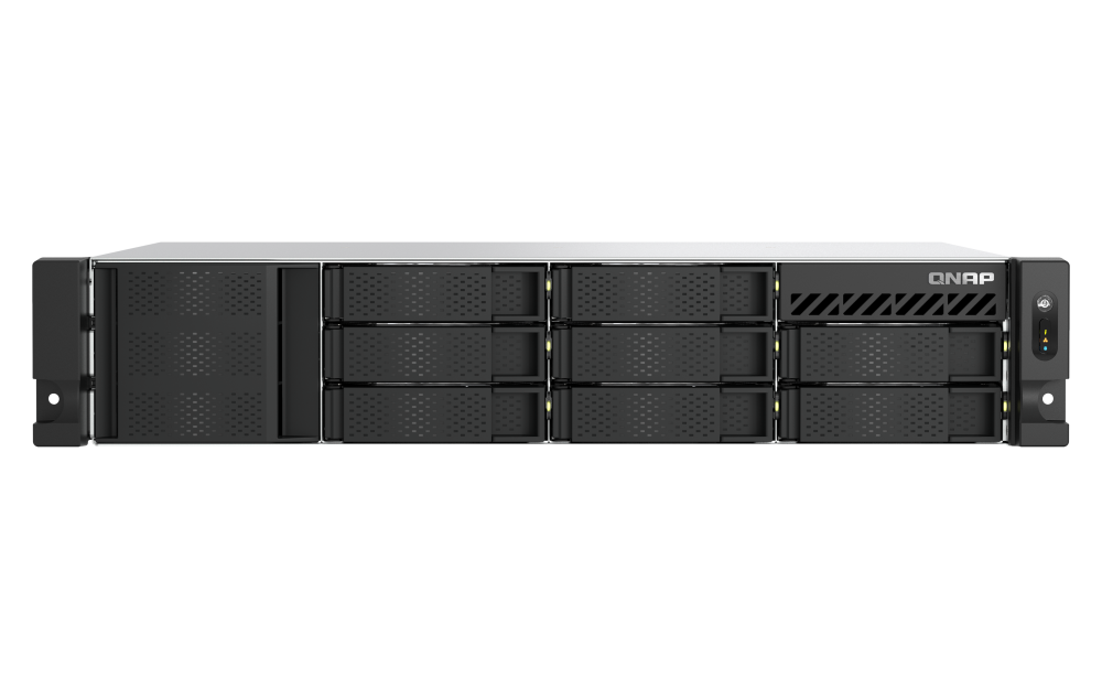

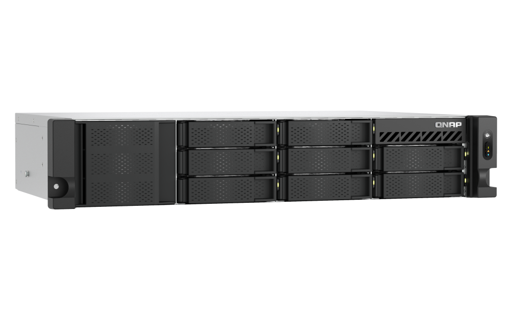

    Facteur de forme Rackmount 2U de profondeur courte
    Témoins lumineux HDD 1 à 8, État, LAN, USB, Alimentation
    Boutons Alimentation, Réinitialisation

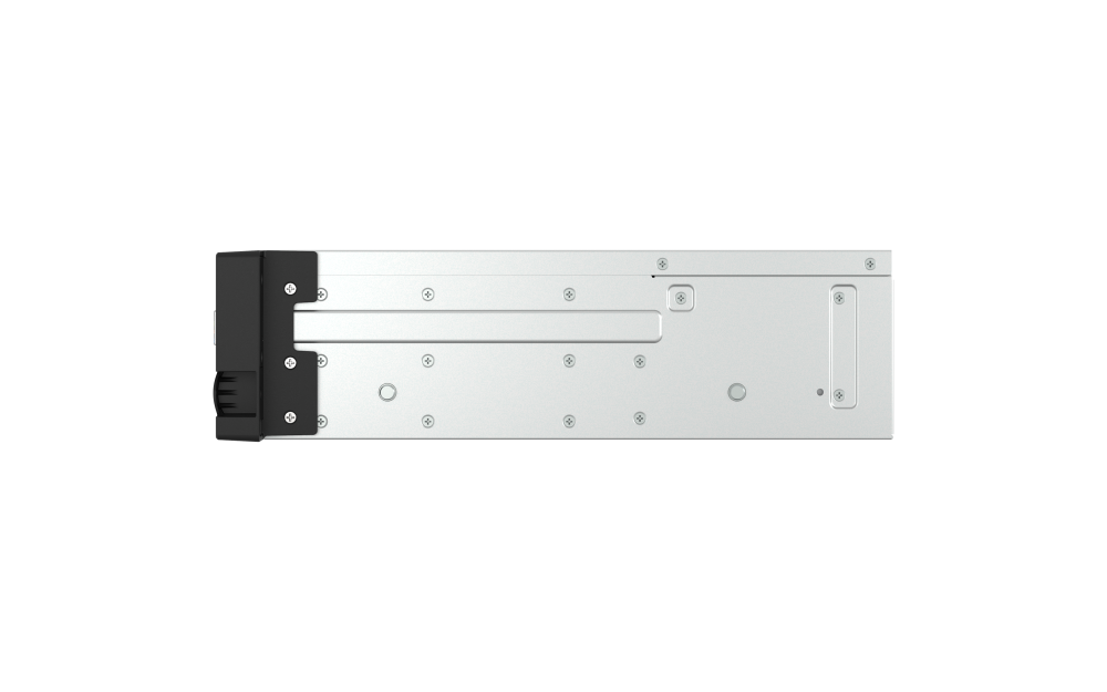

    Dimensions (H x L x P) 88,6 × 432 × 297,4 mm
    Poids (net) 8.1 kg
    Poids (brut) 9.6 kg
    Température de fonctionnement 0 - 40°C (32°F - 104°F)
    Température du stockage -20 - 70 °C (-4°F - 158°F)
    Humidité relative HR 5~95% sans condensation RH, WBGT : 27˚C (80,6˚F)
    Bloc d’alimentation Bloc d'alimentation 250 W, 100 - 240 V
    Power Consumption: Disk Standby Mode 49.799
    Consommation électrique : Mode de fonctionnement, typique 79.113 W
    Testé entièrement rempli avec des disques durs WD10EFRX.
    Ventilateur 3 x 60 mm, 12 V CC
    Avertissement système Buzzer
    Garantie standard 3
    Nombre max. de connexions simultanées (CIFS) - avec mémoire max 2500
    Remarque : Veuillez noter qu'il est nécessaire d'utiliser exclusivement des modules de mémoire QNAP afin de garantir les performances et la stabilité du système. Pour les appareils NAS dotés de plusieurs emplacements de mémoire, veuillez choisir des modules QNAP présentant des spécifications identiques et suivre les instructions du manuel utilisateur pour les installer correctement.
    Avertissement : L'utilisation de modules non pris en charge peut dégrader les performances, provoquer des erreurs ou empêcher le démarrage du système d'exploitation.
