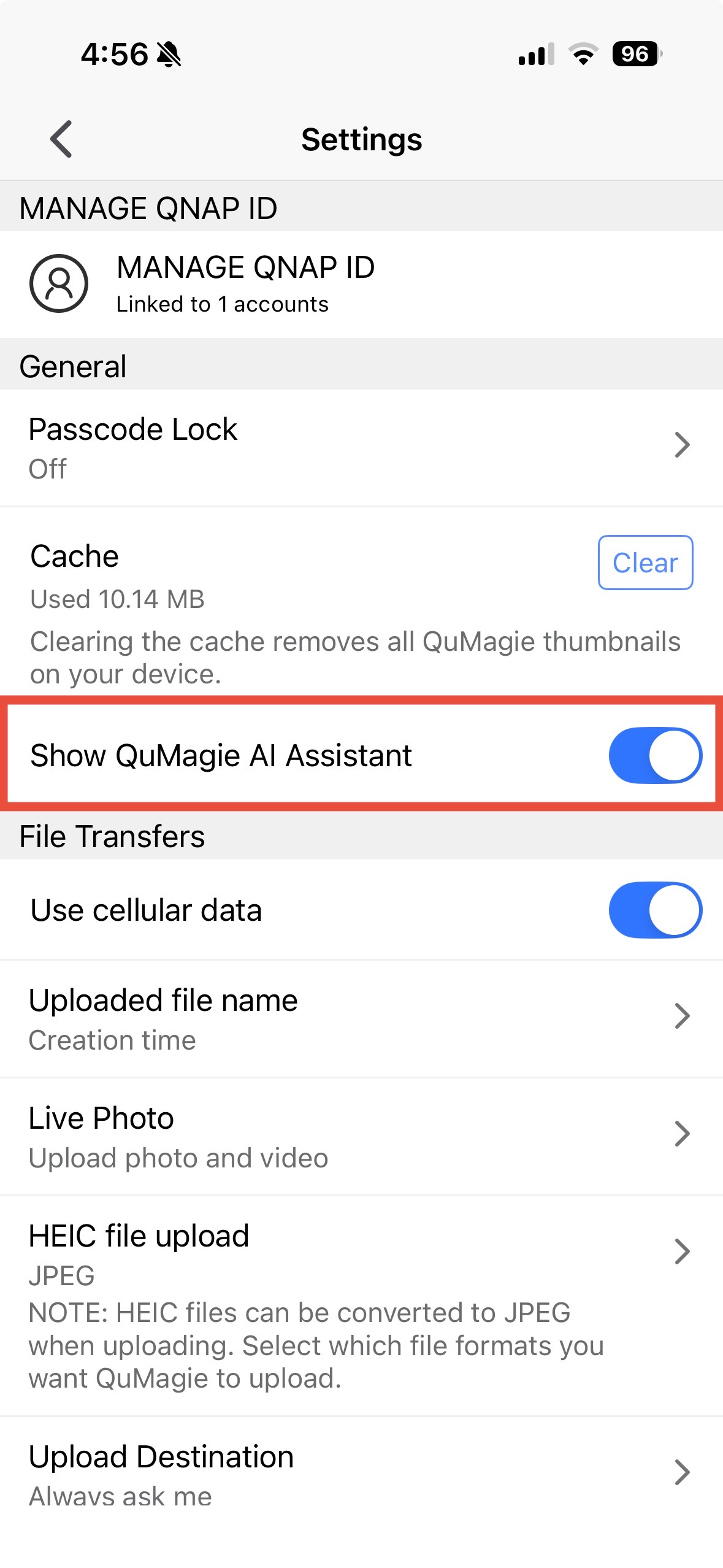

  • AI Assistant-weergave is ingeschakeld in QuMagie > Instellingen > Algemeen > Toon AI Assistant

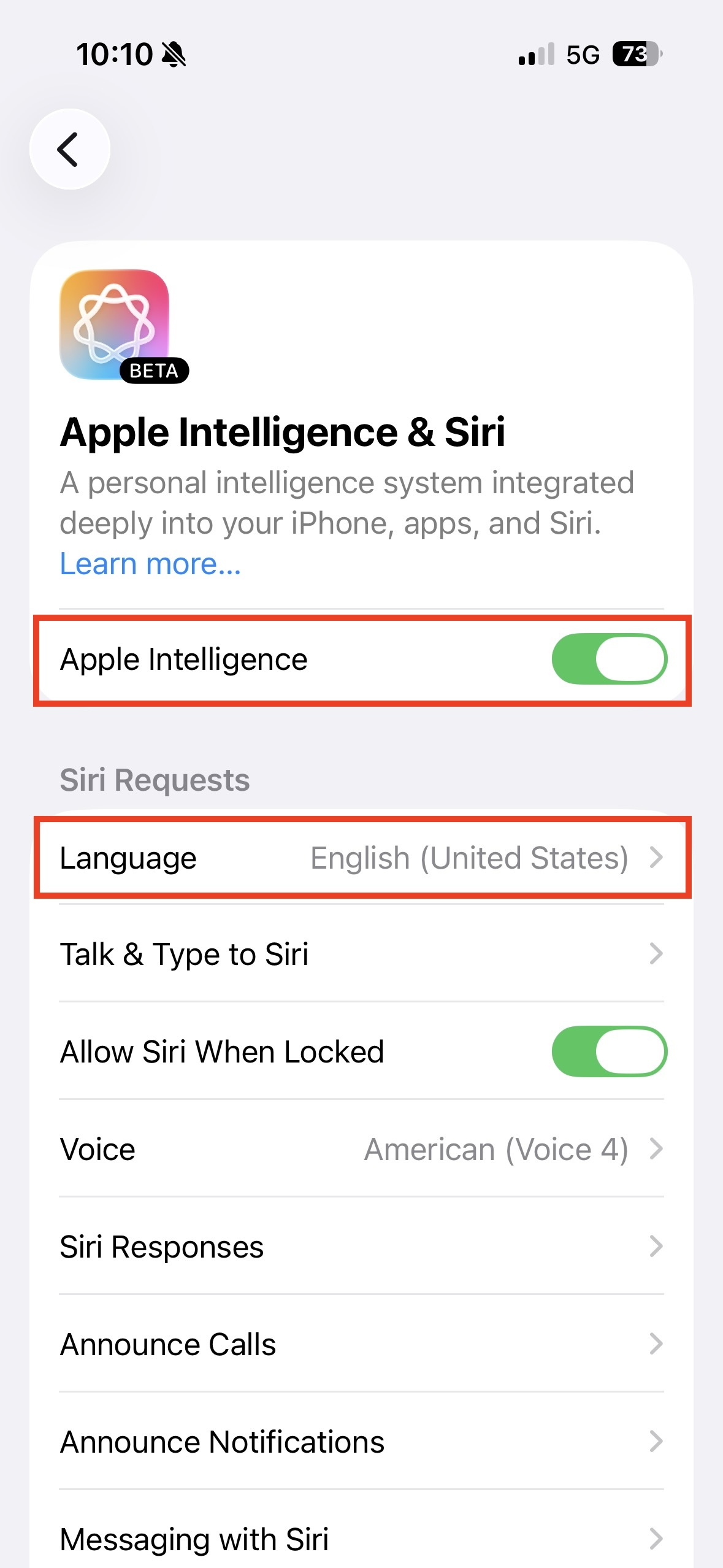

  • Apple Intelligence is ingeschakeld op het apparaat.
  • De systeemtaal van het apparaat is ingesteld op Engels, Traditioneel Chinees of Vereenvoudigd Chinees.
  • De taal van Apple Intelligence komt overeen met de systeemtaal en het downloaden van het taalpakket is voltooid. Om taalinstellingen te configureren, ga naar Instellingen > Apple Intelligence & Siri > Taal

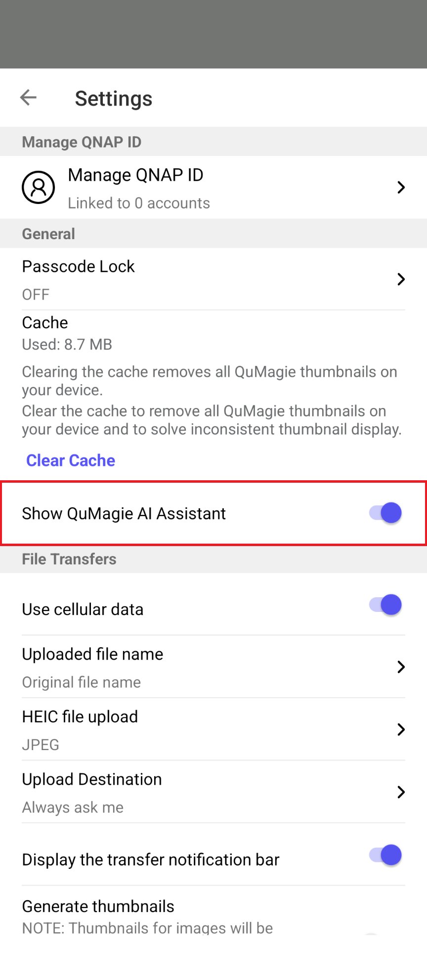

  • De weergave van AI Assistant is ingeschakeld in QuMagie > Instellingen > Algemeen > Toon AI Assistant

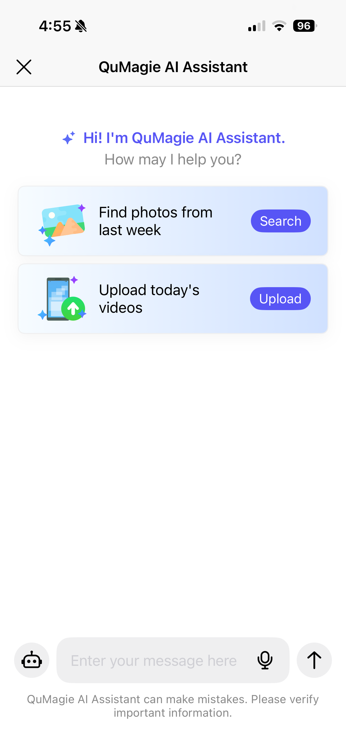

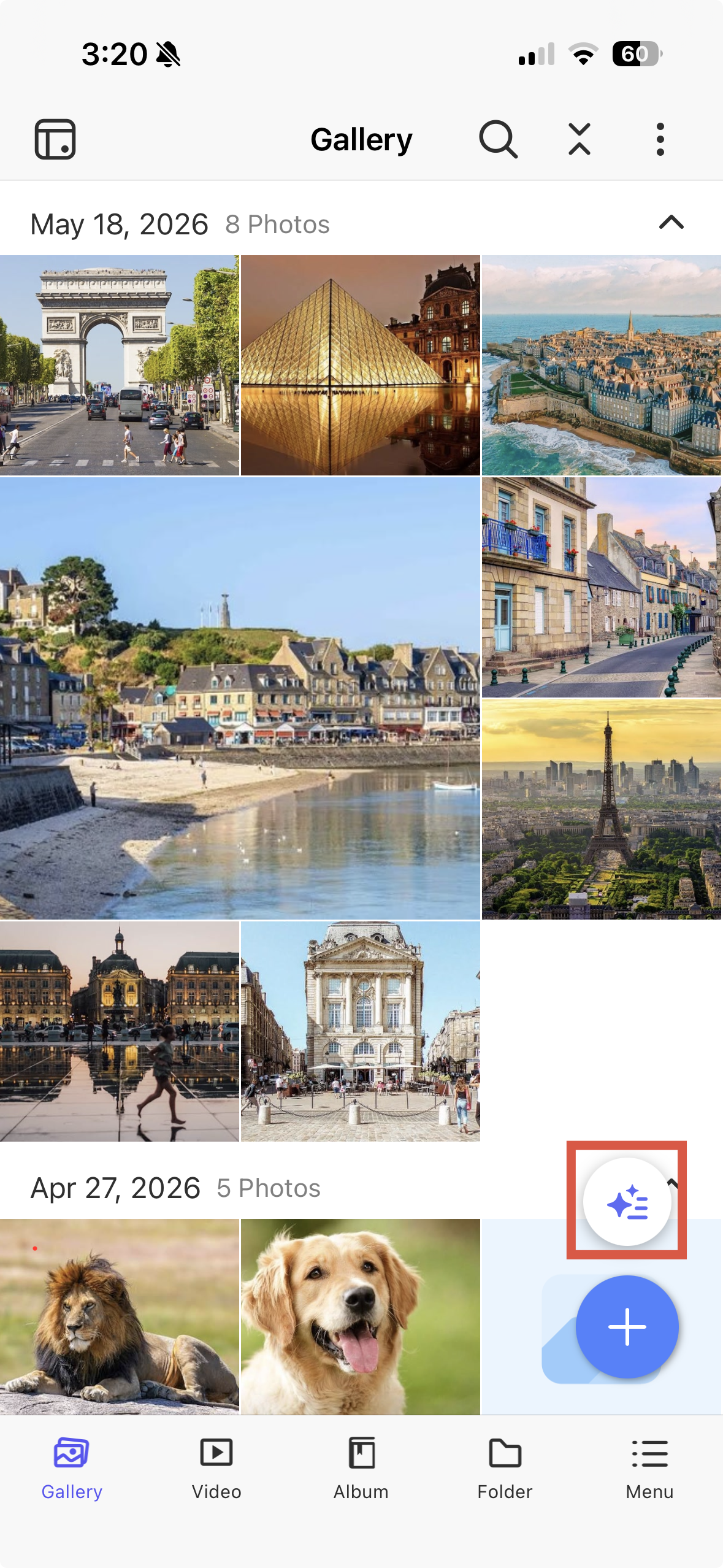

  3. Tik op de pagina's Galerij, Video, Album of Map op de zwevende AI-knop.
  4. Typ uw opdracht in het invoerveld of tik op het microfoonpictogram om spraakopdrachten te gebruiken.
  5. AI interpreteert uw opdracht en voert de actie uit. Het kan een bevestigingsbericht weergeven voor uw goedkeuring voordat het verder gaat.
  6. (Optioneel) U kunt ook op het robotpictogram aan de linkerkant van het invoerveld tikken om een volledige lijst van ondersteunde opdrachten en voorbeelden te zien.

  2. Ga naar Instellingen > Algemeen.
  3. Schakel Toon QuMagie AI Assistent uit.
Wanneer u deze optie uitschakelt, verdwijnt de zwevende actiekop voor QuMagie AI Assistent uit de gebruikersinterface. U kunt deze optie op elk moment inschakelen als u wilt dat de knop weer verschijnt.
