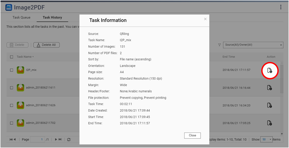

Histórico de tarefas
A tela Histórico de tarefas exibe todas as tarefas concluídas.
Nota:
Os administradores podem acessar os dados criados por todos os usuários. Os usuários só podem acessar os dados que eles mesmo criaram.

Visualizar informações da tarefa
Clique em .
