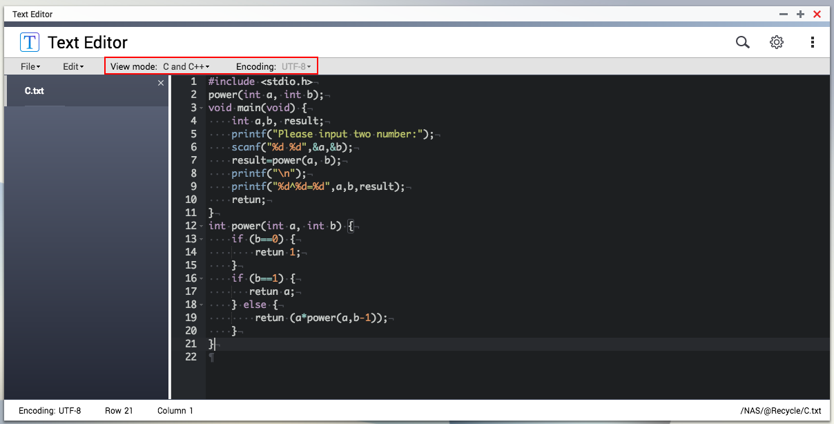

  4. Scrivere o modificare il codice.
    Text Editor supporta il codice multi lingua. Per modificare la lingua di programmazione, selezionare la Modalità visualizzazione. Per modificare il formato di codifica, selezionare Codifica.

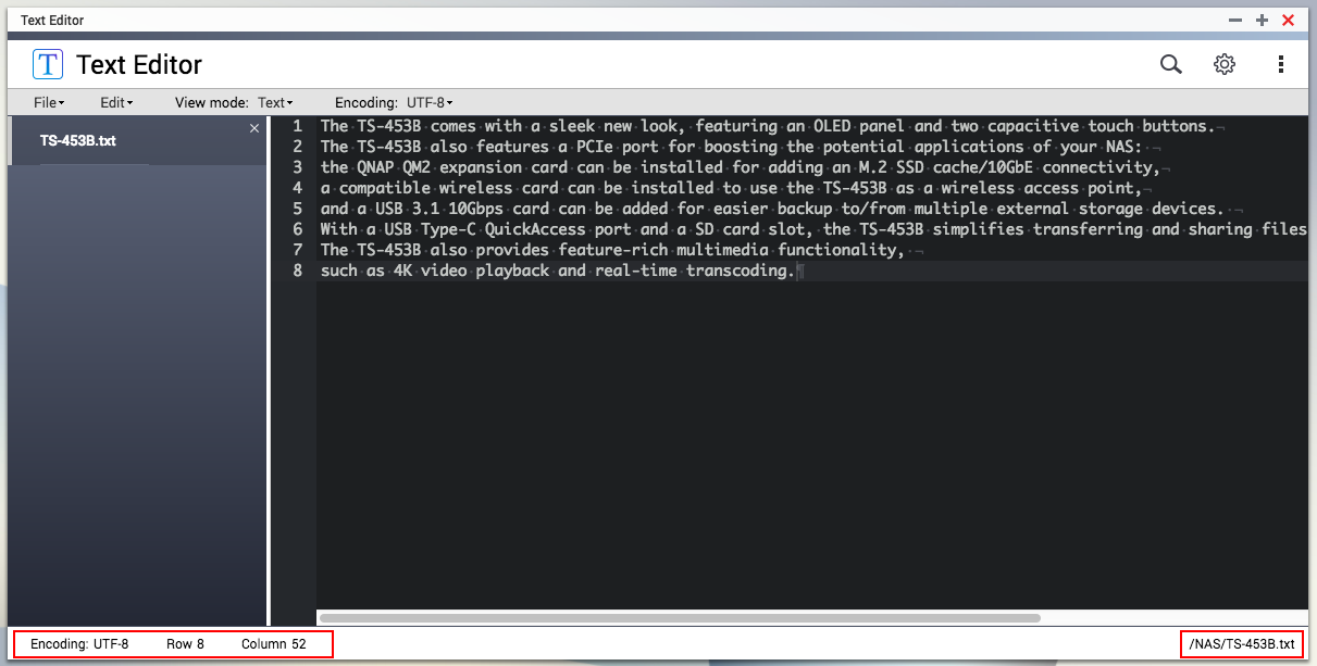

  5. Rivedere le seguenti informazioni nella barra di stato.
    1. Codifica
    2. Riga
    3. Colonna
    4. Percorso del file

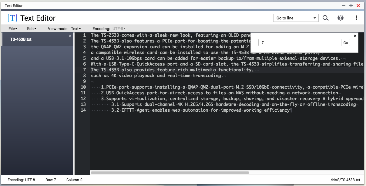

  3. Passare alla riga specificata.
    1. Fare clic su Cerca () e selezionare Vai a riga.
    2. Digitare il numero della riga.
      Text Editor supporta fino a otto (8) cifre.
    3. Fare clic su Go.
