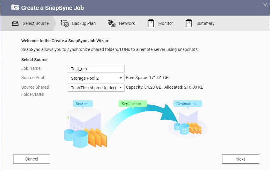

Guiden Skapa ett SnapSync-jobb öppnas. - Klicka på Synka till fjärransluten.
- Ange jobbnamn.Obs!Namnet får inte innehålla något av följande specialtecken: ` * = + [ ] \ | ; : ' " , < > / ? %
- Välj källans lagringspool.
- Välj en delad mapp.
För den här självstudiekursen väljer vi den delade mappen ”Test”.
Obs!Delade mappar och LUN-enheter som skapats via Instant Clone kan inte användas som källa för SnapSync-jobb. - Klicka på Nästa.

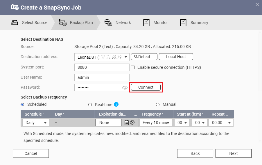

- Välj fjärrdestinations-NAS:en.
- Valfritt: Ange portnummer för fjärransluten SnapSync.Obs!Standard är 8080.
- Valfritt: Aktivera HTTPS-kryptering.
- Ange ett administratörskonto och lösenord till den fjärranslutna NAS:en.Viktigt!Av säkerhetsskäl rekommenderar QNAP att inte använda kontot ”admin”.
- Klicka på Anslut.
Viktigt!Om det visas en prompt att slutföra tvåstegsverifieringen så ska detta göras. Det krävs om destinations-NAS:en har aktiverat tvåstegsverifiering. - Efter en lyckad anslutning väljer du Realtid som säkerhetskopieringsfrekvens.

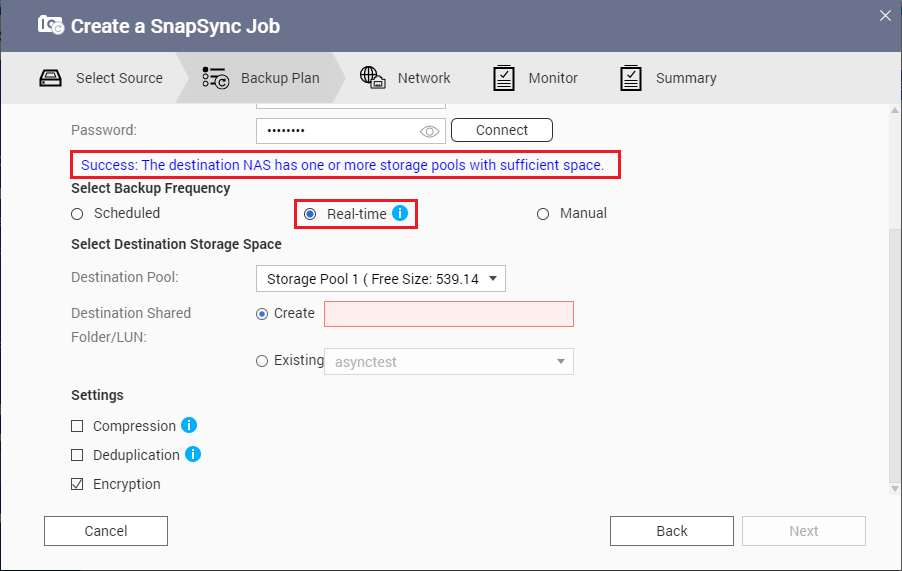

- Välj destinationens lagringspool.
- Skapa en ny delad mapp med samma namn som den delade källmappen.
För den här självstudien är namnet på den delade mappen ”Test”.Viktigt!De delade käll- och destinationsmapparna måste ha samma namn. Om de inte är samma kan inte destinations-NAS:en ersätta käll-NAS:en.
- Valfritt: Konfigurera jobbalternativen.
Inställning Beskrivning Komprimeringar SnapSync komprimerar data innan dessa skickas till destinationen. Destinations-NAS:en dekomprimerar data innan dessa sparas på disk. Aktivering av den här inställningen kan minska överföringstiderna om din NAS eller fjärranslutna NAS har en långsam nätverksanslutning eller om de två NAS-enheterna ansluts via WAN. Deduplicering SnapSync minskar mängden lagring och bandbredd som behövs genom att eliminera dubbletter av upprepade data. Kryptering SnapSync krypterar data under överföringen till destinations-NAS:en. Data dekrypteras sedan innan dessa lagras på destinationen. Stöd för programkonsekventa snapshots SnapSync skapar programkonsekventa snapshots. Obs!Det här alternativet är endast tillgängligt för VMware vCenter- och Volume Shadow Copy Service-programmedvetna program (VSS) körs på en Windows-server. Du måste installera QNAP Snapshot Agent på iSCSI-initieraren. - Klicka på Nästa.

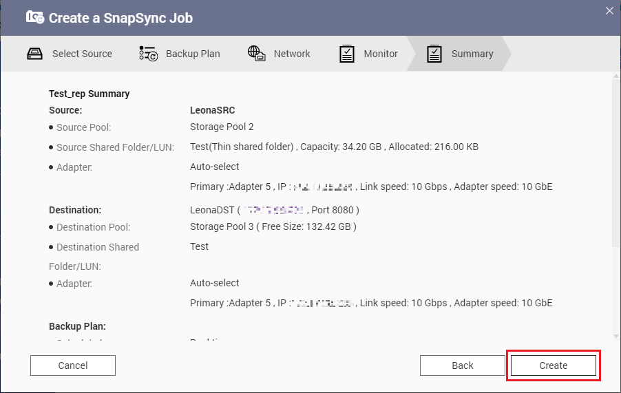

- Granska SnapSync-jobbinformationen.

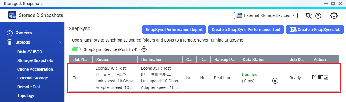

- Klicka på Skapa.
Systemet skapar SnapSync-realtidsjobbet och replikerar den delade mappen till destinations-NAS:en.
Det nya SnapSync-jobbet visas i Lagring och snapshots > Säkerhetskopiering av snapshots > SnapSync.

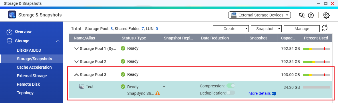

- Kontrollera att den nya delade mappen har skapats på destinations-NAS:en.
- Logga in på destinations-NAS:en.
- Gå till Lagring och snapshots > Lagring > Lagring/snapshots.
- Klicka på destinationens lagringspool.
Den nya delade mappen bör bli synlig under lagringspoolen.
Obs!För att förhindra oavsiktliga ändringar blir delade destinationsmappar skrivskyddade tills SnapSync-anslutningen tas bort.

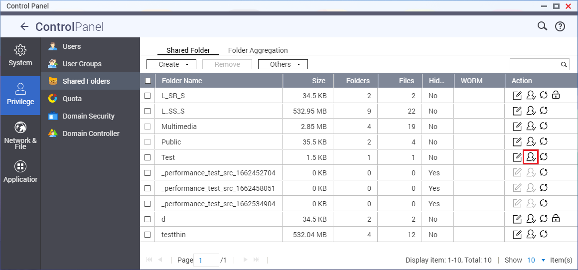

- Anteckna användarbehörigheterna för den delade mappen på käll-NAS:en.
- På käll-NAS:en; gå till Kontrollpanelen > Privilegium > Delade mappar.
- Leta reda på den delade mappen.
I den här självstudiekursen är den delade mappen ”Test”. - Under Åtgärd; klicka på ikonen Redigera behörighet för delad mapp.
Fönstret Redigera behörighet för delad mapp öppnas.
- Gå till Behörighet för användare/grupper.
- Anteckna de enskilda behörigheterna för varje användare.
- För varje undermapp; klicka på undermappen och anteckna användarbehörigheterna.Obs!För den här självstudiekursen är användarbehörigheterna för mappen ”Test” och dess undermappar enligt följande:

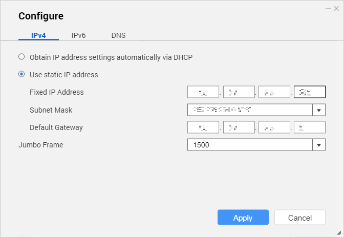

- Konfigurera nätverksinställningarna på destinations-NAS:en.
- Gå till Nätverk och virtuell växel > Nätverk > Gränssnitt.
- Identifiera den huvudsakliga gränssnittsanslutningen.
- Klicka på ikonen Mer och välj Konfigurera.
FönstretKonfigurera öppnas.
- Konfigurera samma IP-adressinställningar som tidigare användes för huvudgränssnittsanslutningen på käll-NAS:en.
- Klicka på Tillämpa.
Du kan nu ansluta till destinations-NAS:en och få åtkomst till SnapSync-data, på samma sätt som du tidigare gjorde med käll-NAS:en.
