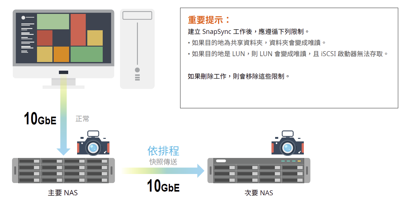

SnapSync 是透過主要和次要儲存系統上共用/LUN 之間的鏡像關係來設定。它會定期同步複本,使其與已寫入主要儲存的變更保持同步。此鏡像資料是在次要儲存系統中建立。您可以在主要站點發生嚴重損壞時,將資料容錯轉移至次要站點。透過使用 SnapSync,您可以降低整個災難復原解決方案的總成本,尤其當災難復原站點轉換為正式業務使用時,更容易證明您投資的合理性。
SnapSync 的運作方式:
區塊層級的 SnapSync 功能可透過快照來備份可變區塊,其為輕量且節省頻寬方式,可以有效備份重要檔案到遠端位置。使用增量資料複寫時,相同資料永遠不會傳送兩次。SnapSync 的復原時間也比其他方法更快,因為復原只需要完整備份和最後的差異備份。

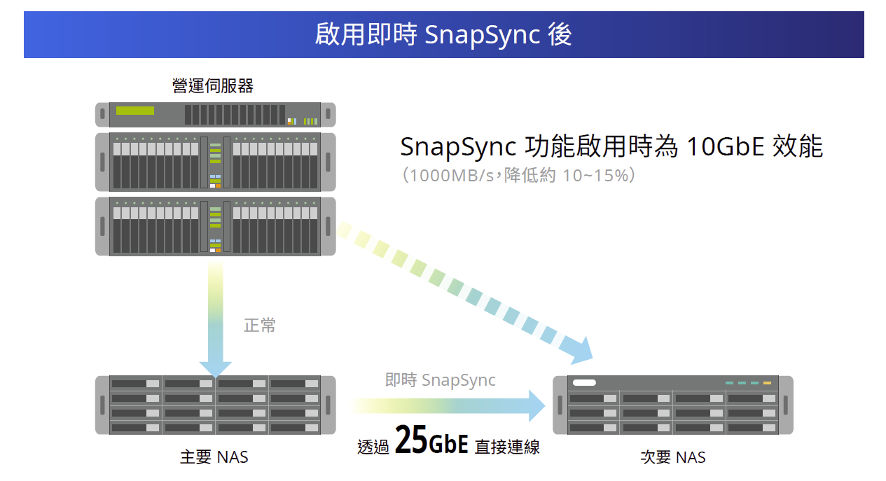

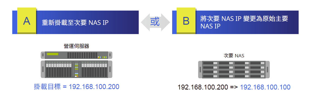

即時 SnapSync 可確保主要與次要 NAS 的資料完全寫入,然後再回覆主機伺服器。這可確保 RPO=0(復原點目標),也代表次要 NAS 中的資料與主要 NAS 一致。當發生災難時,主機伺服器可以在伺服器容錯移轉時,立即將掛載目標變更為次要 NAS。

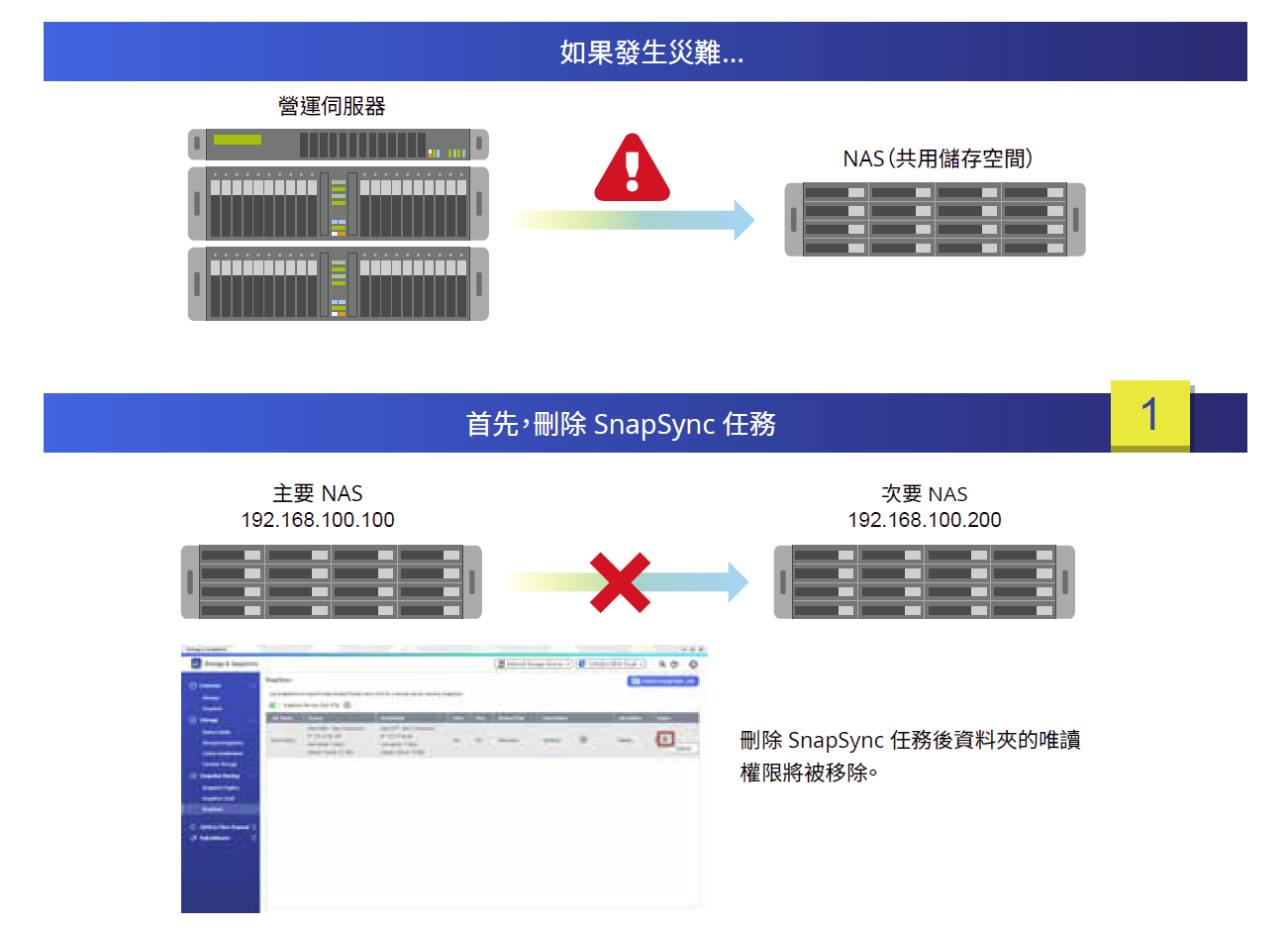

發生災難時該怎麼辦?
注意: 當使用SnapSync前, 建議需要先將兩台NAS均加入同一個網域服務器 (AD/LDAP), 以便於主要NAS發生異常時, 備援NAS的資料也能提供同樣的使用者管理權限.

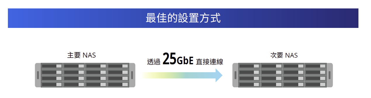

在即時模式,每個寫入本機儲存空間的作業都會立即複寫到遠端站台。為了獲得良好的效能,本機和遠端站台之間的往返延時必須為 5 毫秒或更低。延時較高會導致本機儲存空間寫入延時。因此,請在設定時注意以下幾點:
  • 建議網路環境延時盡可能低於 10 毫秒(小於 5 毫秒最佳)
  • 次要 NAS 的 I/O 效能應與主要 NAS 相同。
  • 建議您使用 25GbE 直接對接主要與次要 NAS。
來自 QNAP 實驗室的即時 SnapSync 效能基準測試 :

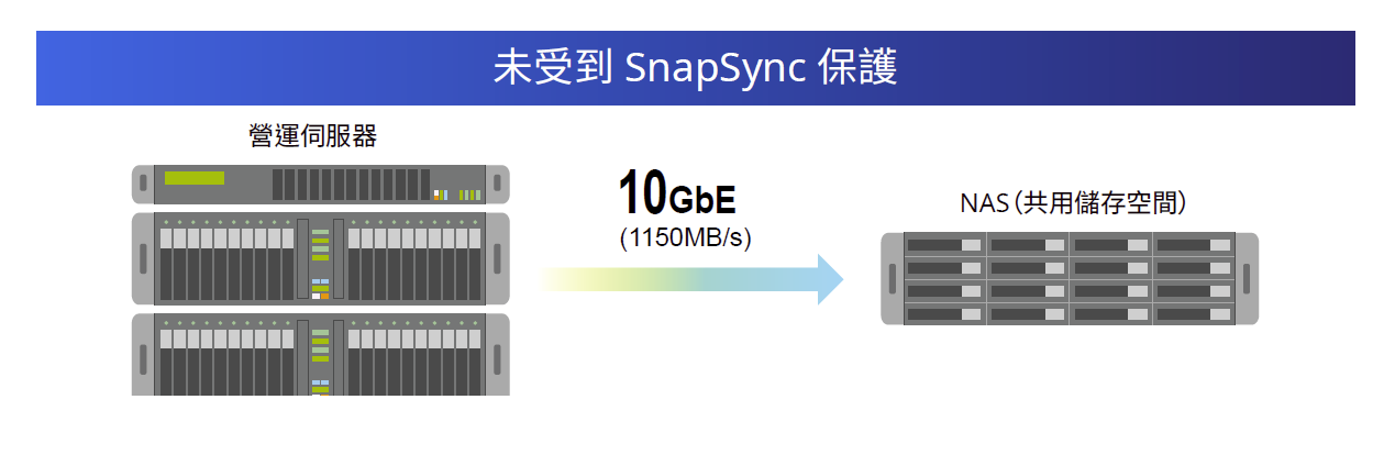

  • 採用 iSCSI 通訊協定測試:當使用者使用 10GbE 連線至 QuTS 主機 NAS 時,在啟用 SnapSync 前,10GbE 的檔案傳輸速度可達 1127 MB/s,執行即時 SnapSync 的效率為 1005MB/s。大約具有 10~15% 的衰減。
  • 採用 SMB 通訊協定測試:當使用者使用 10GbE 連線至 QuTS 主機 NAS 時,在啟用 SnapSync 前,10GbE 的檔案傳輸速度可達 1025 MB/s,執行即時 SnapSync 的效率為 930MB/s。大約具有 10~15% 的衰減。
  • 採用 NFS 通訊協定測試:當使用者使用 10GbE 連線至 QuTS 主機 NAS 時,在啟用 SnapSync 前,10GbE的檔案傳輸速度可達 961 MB/s,執行即時 SnapSync 的效率為 897MB/s。大約具有 7~15% 的衰減。

  • 當上述測試在相同環境下以 10GbE 連線時,由於網路連線和延時的影響,啟用即時 SnapSync 後的衰減將再次增加,達約 20%。
