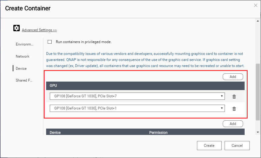

  8. Haga clic en Configuración avanzada.
  9. Asigne las GPU al contenedor.
    1. Vaya a Dispositivo.
    2. Haga clic en Añadir.
    3. Elija las GPU que desea añadir al contenedor.
