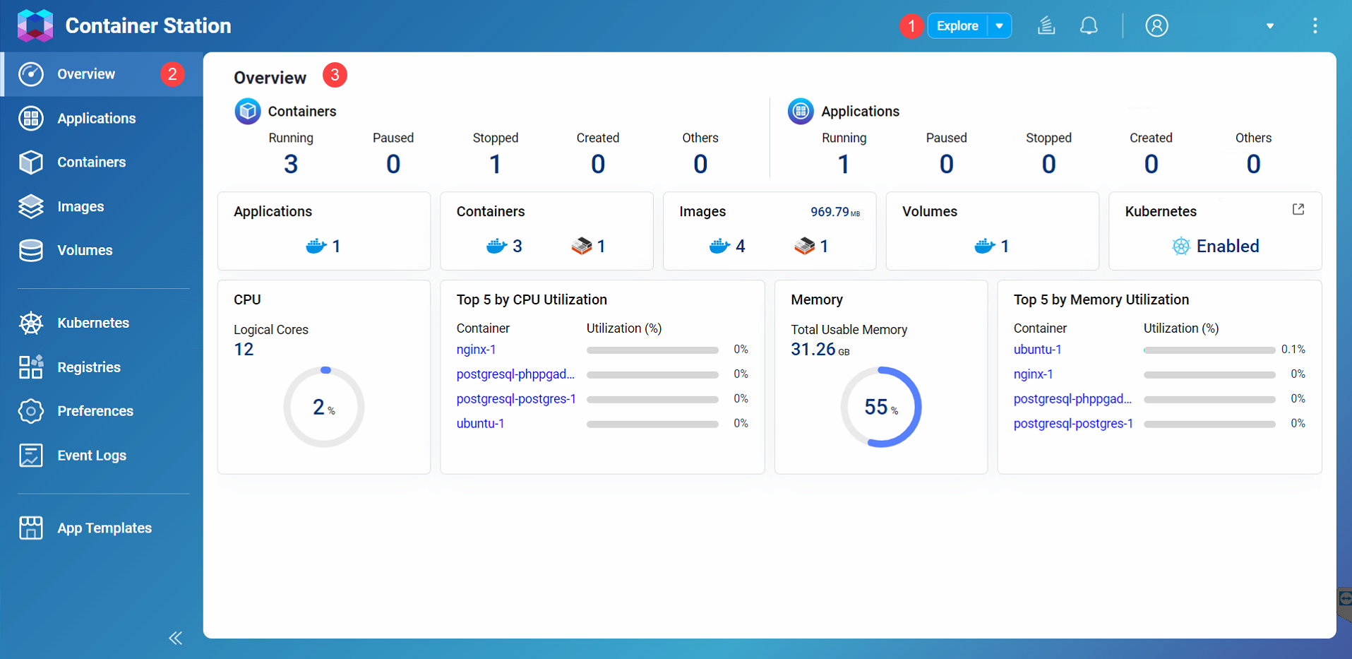

사용자 인터페이스의 부분
Container Station 사용자 인터페이스는 3개의 주요 영역으로 구성됩니다.
레이블 |
영역 |
설명 |
1 |
도구 모음 |
도구 모음에는 다음 버튼이 표시됩니다.
2 |
메뉴 |
이 메뉴는 Container Station 정보와 리소스를 여러 영역에 통합합니다. |
3 |
기본 패널 |
기본 패널에는 선택된 화면이 표시됩니다. |
