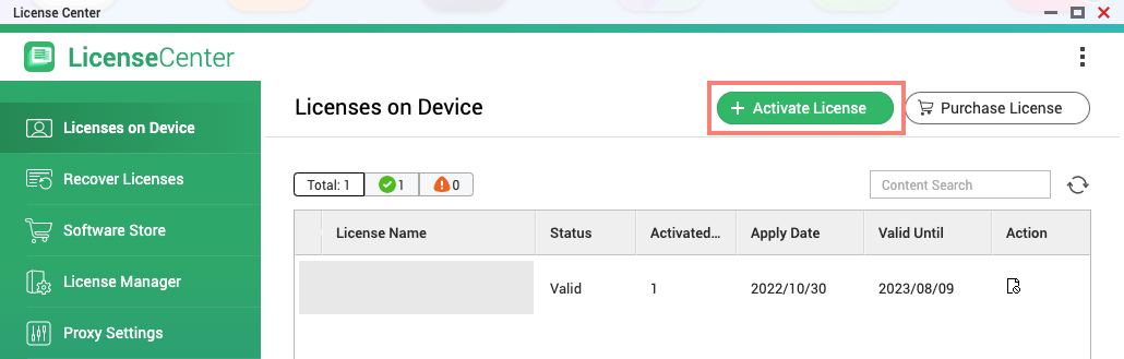

  1. Aktivera licensen.
    1. Logga in på NAS-enheten.
    2. Öppna Licenscenter.
    3. Öppna Licens på enhet
    4. Klicka på Aktivera licens.
      Fönstret Licensaktivering öppnas.
    5. Välj ett licensaktiveringssätt och följ anvisningarna på skärmen.
      Det finns flera sätt att aktivera licenser. Mer information finns i Licensaktivering i QuTS heros bruksanvisning.

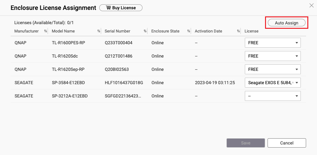

  2. Tilldela kabinettet från tredje part licensen.
    1. Öppna Lagring och snapshots.
    2. Öppna Lagring > Diskar/VJBOD.
    3. Klicka på Mer > Hantera kabinettlicenser.
      Fönstret Tilldelning av kabinettlicens öppnas.
    4. Identifiera kabinettet från tredje part som tilldelas licensen.
    5. Välj en tillgänglig licens att tilldela under Licens.
      Obs!
      Listrutan visar endast aktiverade licenser. Om du inte ser licensen du köpte måste du först aktivera den på NAS-enheten.
    6. Klicka på Spara.
      QuTS hero tilldelar kabinettet från tredje part licensen.
      Nu går det att få fullständiga programvarufunktioner för kabinett från tredje part i QuTS hero.

Hur fungerar funktionen Tilldela automatiskt?
Genom att klicka på knappen Tilldela automatiskt i fönstret Tilldelning av kabinettlicens tilldelar Lagring och snapshots ej licensierade kabinett licenser automatiskt. Tillgängliga licenser inkluderar ej tilldelade licenser och licenser som är tilldelade kabinett som för närvarande är offline.
När du har klickat på Tilldela automatiskt visas en automatiskt vald licens intill varje ej licensierat kabinett under Licens. Kom ihåg att klicka på Spara för att använda de nya tilldelningarna.
Knappen Tilldela automatiskt finns i Lagring och snapshots > Lagring > Diskar/VJBOD > Mer > Hantera kabinettlicenser.
