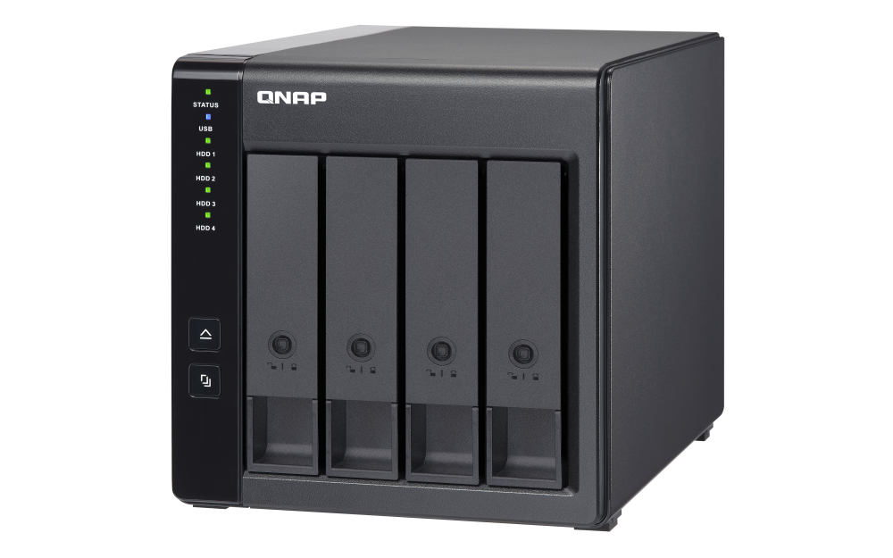

  1. TR-004
    JBOD Connection Interface USB
    Main chip Microprocessor met hardware-RAID
    Drive Bay 4 x 3.5-inch
    Het systeem wordt geleverd zonder HDD.
    Voor de HDD compatibiliteitslijst, bezoek https://www.qnap.com/compatibility/
    Drive Compatibility 3,5-inch SATA 3Gb/s slot (ondersteunt SATA 6Gb/s harde schijven met achterwaartse compatibiliteit, prestaties beperkt tot 3Gb/s)
    2,5-inch SATA 3Gb/s slot (ondersteunt SATA 6Gb/s harde schijven met achterwaartse compatibiliteit, prestaties beperkt tot 3Gb/s)
    2,5-inch SATA 3Gb/s slot (ondersteunt SATA 6Gb/s solid state harde schijven met achterwaartse compatibiliteit, prestaties beperkt tot 3Gb/s)
    Je kunt slechts één schijftype (HDD of SSD) in een RAID-groep gebruiken. Verschillende soorten schijven combineren in één RAID-groep wordt niet ondersteund.
    TR-004 ondersteunt de QDA-A2AR/ QDA-A2MAR niet.
    Hot-swappable
    USB 3.2 Gen 1 Port 1 x Type-C USB 3.2 Gen 1 (USB 3.2 Gen 1)
    Form Factor Toren
    Dimensions (HxWxD) 168,5 × 160,2 × 219 mm
    Afmetingen zijn exclusief voetpad (voetpad kan tot 30mm / 1,18 inch hoog zijn afhankelijk van het model)
    Weight (Net) 3.18 kg
    Weight (Gross) 3.18 kg
    Operating Temperature 0 - 40°C (32°F - 104°F)
    Relative Humidity 5~95% RH niet-condenserend, natte bol: 27˚C (80.6˚F)
    Power Supply Unit Minimaal 60W adapter (12VDC), 100-240VAC
    Power Consumption: HDD Sleep Mode 4.17 W
    Power Consumption: Operating Mode, Typical 18.21 W
    Getest volledig gevuld met schijven.
    Fan 1 x 120 mm, 12 V DC
    System Warning Buzzer
    Kensington Security Slot

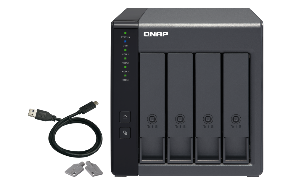

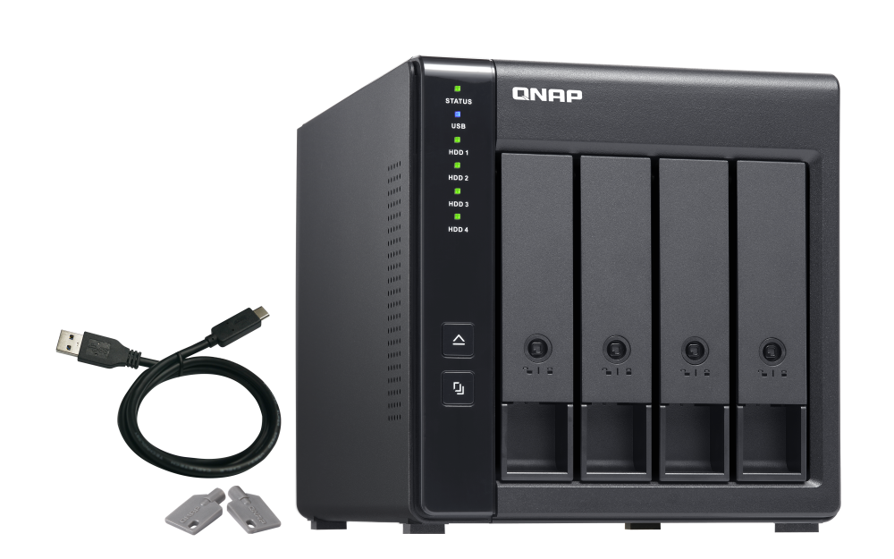

TR-004 external RAID enclosure
AC power adapter x 1
Power Cord x 1
Power Cord x 1
USB Type-C to Type-A connector cable x 1
Drive tray keys x 2
Drive tray keys x 2
USB cable clip x 1
USB cable clip x 1
Screws for 2.5-inch drives x 12
Screws for 3.5-inch drives x 16
