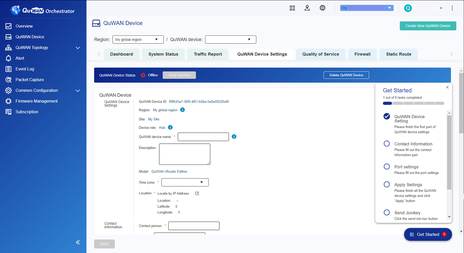

QuWAN 장치 만들기
QuWAN Orchestrator에 QuWAN 장치 만들기
QuWAN vRouter 라이선스를 구매한 후, QuWAN 장치를 만들고 참여 키를 생성해야 합니다.
참고:
장치 관리자가 QuWAN vRouter를 구성하는 동안 유효한 참여 키를 제공해야 합니다.
  1. https://quwan.qnap.com으로 이동합니다.
  2. QuWAN Orchestrator에 로그인합니다.
    개요 페이지가 나타납니다.
  3. QuWAN 장치로 이동합니다.
  4. 새 QuWAN 장치 만들기를 클릭합니다.
    새 QuWAN 장치 만들기 창이 나타납니다.
  5. 다음 정보를 지정합니다.
    설정
    사용자 활동
    영역
    드롭다운 메뉴에서 지역을 선택합니다.
    팁:
    새 지역을 추가하려면 QuWAN 토폴로지 > 토폴로지 설정 을 이동한 다음, 영역 추가를 클릭합니다.
    사이트
    드롭다운 목록에서 사이트를 선택합니다.
    참고:
    새 사이트를 추가하려면 https://account.qnap.com으로 이동하십시오.
    조직 > 사이트로 이동한 다음, 사이트 만들기를 클릭합니다.
    QuWAN 장치 이름
    QuWAN 작업의 이름을 지정합니다.
    장치 모델
    타사 하이퍼바이저에 QuWAN을 설치하는 경우 QuWAN vRouter Edition을 선택합니다.
    라이선스
    구매한 라이선스 목록에서 라이선스 유형을 선택합니다.
    참고:
    선택한 라이선스가 QuWAN 장치에 연결됩니다.
  6. 만들기를 클릭합니다.
    QuWAN OrchestratorQuWAN 장치를 생성하고 QuWAN 장치 설정 페이지가 나타납니다.

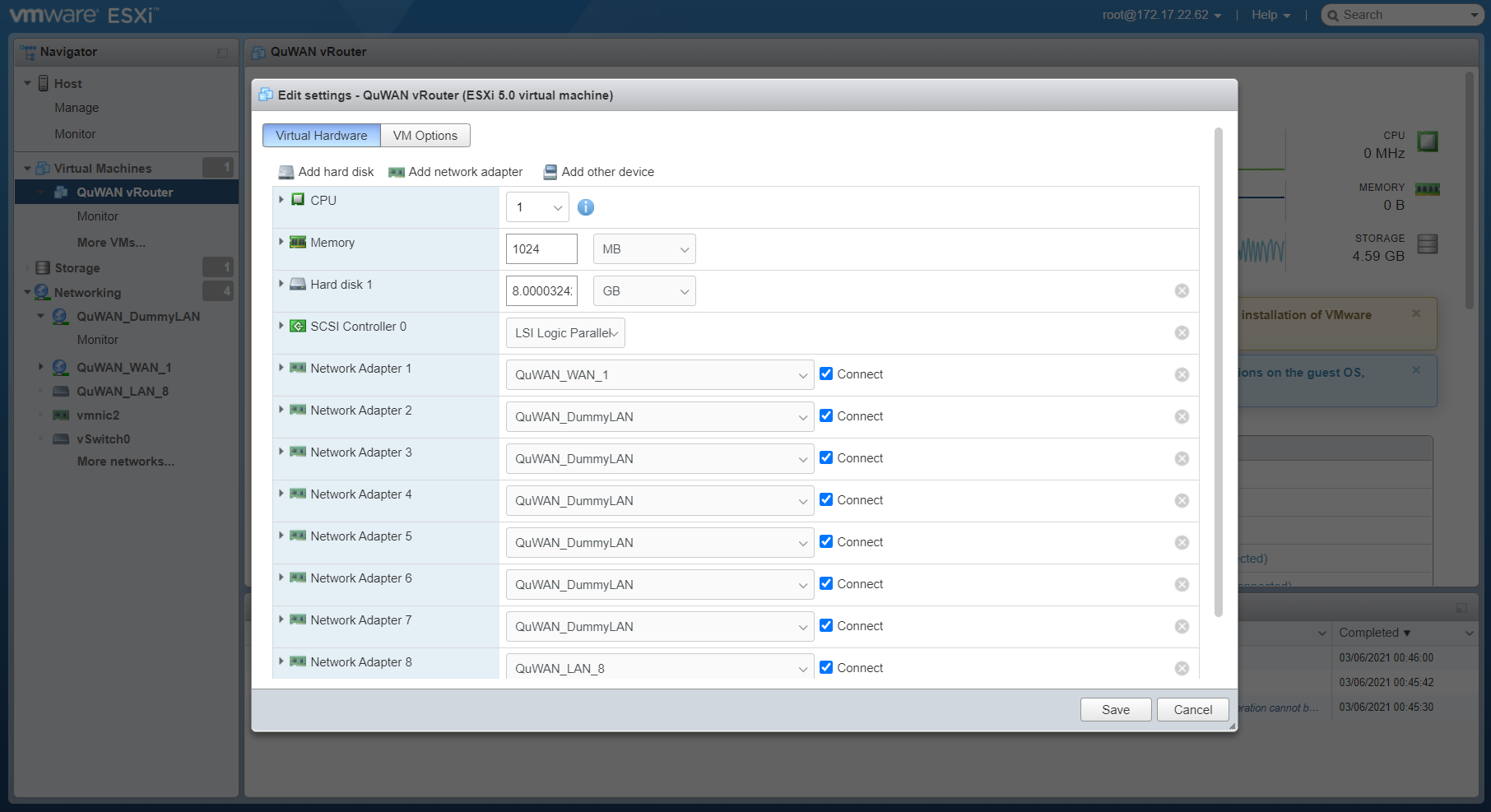

VMware ESXi에서 QuWAN vRouter 설정 구성
VMware ESXi에 QuWAN vRouter를 배포한 후, VM 설정을 구성하고 포트 그룹을 네트워크 어댑터에 할당해야 합니다.
  1. 가상 머신 > QuWAN vRouter로 이동합니다.
  2. 편집을 클릭합니다.
    설정 편집 창이 열립니다.
  3. CPU를 확장하여 CPU 리소스를 할당합니다.
    옵션
    사용자 활동
    예약
    가상 머신에 대해 보장된 최소 CPU 할당을 지정합니다.
    제한
    CPU 할당의 상한을 지정합니다.
    팁:
    상한이 없도록 지정하려면 무제한을 선택하십시오.
    공유
    시스템에 사용 가능한 총 가상 CPU 수와 관련하여 CPU 공유를 할당합니다.
  4. 메모리를 확장하여 메모리 리소스를 할당합니다.
    설정
    사용자 활동
    예약
    가상 머신에 대해 보장된 최소 메모리 할당을 지정합니다.
    제한
    메모리 할당의 상한을 지정합니다.
    팁:
    공유
    시스템에 사용 가능한 총 메모리와 관련하여 메모리 공유를 할당합니다.
  5. 하드 디스크를 확장하여 가상 디스크 설정을 변경합니다.
    설정
    사용자 활동
    하드 디스크
    가상 머신의 가상 디스크 크기를 지정합니다.
    공유
    시스템에 사용 가능한 총 디스크 크기와 관련하여 디스크 공유를 할당합니다.
    제한 - IOP
    가상 디스크에 할당된 초당 I/O 작업의 상한값을 지정합니다.
    디스크 모드
    디스크 모드를 선택하여 가상 디스크가 VM 스냅샷에 의해 영향을 받는 방식을 결정합니다.
  6. 네트워크 어댑터를 확장하여 네트워크 어댑터 설정을 구성합니다.
    설정
    사용자 활동
    네트워크 어댑터
    드롭다운 메뉴에서 포트 그룹을 선택하여 네트워크 어댑터에 연결합니다.
    상태
    가상 네트워크 어댑터에 연결하기 위해 VM의 전원을 켤 때 연결됨을 선택합니다.
    전원이 켜졌을 때 VM에 연결하려면 전원을 켤 때 연결을 선택합니다.
    1. 8개 어댑터 모두에 대한 네트워크 어댑터 설정을 구성합니다.
    2. 저장을 클릭합니다.
  7. VM 옵션으로 이동하여 일반 VM 설정을 구성합니다.
  8. 저장을 클릭합니다.
    VMware ESXi가 설정을 저장합니다.
  9. 전원 켜기를 클릭합니다.
VMware ESXi가 QuWAN vRouter의 전원을 켭니다.

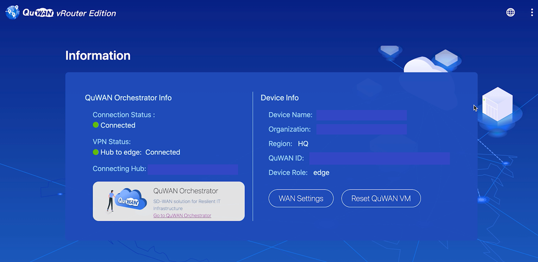

QuWAN vRouter 초기화
참여 키를 사용한 QuWAN vRouter 초기화
VMware ESXi에 QuWAN vRouter를 배포 및 구성한 후에는 QuWAN vRouter를 초기화해야 합니다.
  1. 장치가 VMware 플랫폼의 QuWAN 포트 8에 연결되었는지 확인합니다.
    1. VMware ESXi에 로그인합니다.
    2. 왼쪽 패널에서 네트워킹으로 이동합니다.
    3. 가상 스위치를 클릭합니다.
    4. LAN vSwitch를 선택합니다.
      LAN vSwitch 페이지가 나타납니다.
    5. vSwitch 토폴로지에서 vSwitch가 물리적 어댑터에 연결되었는지를 확인합니다.
      중요:
      컴퓨터가 물리적 어댑터에 연결되었는지 확인합니다.
  2. 컴퓨터에서 웹 브라우저를 엽니다.
  3. local.quwan을 입력합니다.
    QuWAN에 오신 것을 환영합니다 페이지가 나타납니다.
  4. 시작을 클릭합니다.
    암호 설정 페이지가 나타납니다.
  5. QuWAN vRouter 계정의 사용자 이름과 암호를 지정합니다.
  6. 저장을 클릭합니다.
    QuWAN 포트 1 설정 페이지가 나타납니다.
  7. WAN IP 설정을 구성합니다.
    설정
    사용자 활동
    DHCP를 통해 자동으로 IP 주소 설정 얻기
    IP 주소를 자동으로 가져오려면 이 옵션을 선택합니다.
    네트워크가 DHCP를 지원하면, 장치 포트가 IP 주소 및 네트워크 설정을 자동으로 획득합니다.
    고정 IP 주소
    IP 주소를 수동으로 지정하려면 이 옵션을 선택합니다.
    고정 IP 주소를 할당할 때 다음 정보를 지정합니다:
    • 고정 IP 주소
    • 서브넷 마스크
    • 기본 게이트웨이
    PPPoE
    PPPoE(Point-to-Point Protocol over Ethernet)에 대한 사용자 이름과 암호를 지정하려면 이 옵션을 선택합니다.
  8. 다음을 클릭합니다.
    참여 키 입력 페이지가 나타납니다.
  9. 참여 키를 입력합니다.
    참고:
    자세한 내용은 QuWAN 장치 관리자에게 참여 키 보내기를 참조하십시오.
  10. 도메인 유형을 선택합니다.
  11. 제출을 클릭합니다.
배포가 완료된 후 장치가 QuWAN vRouter 배포를 초기화하고 정보 화면을 표시합니다.
이제 QuWAN vRouter를 사용할 준비가 되었습니다. https://quwan.qnap.com으로 이동하여 QuWAN Orchestrator에 액세스합니다. 단일 조직 내에서 여러 개의 QuWAN 장치를 구성하고 관리할 수 있습니다.
