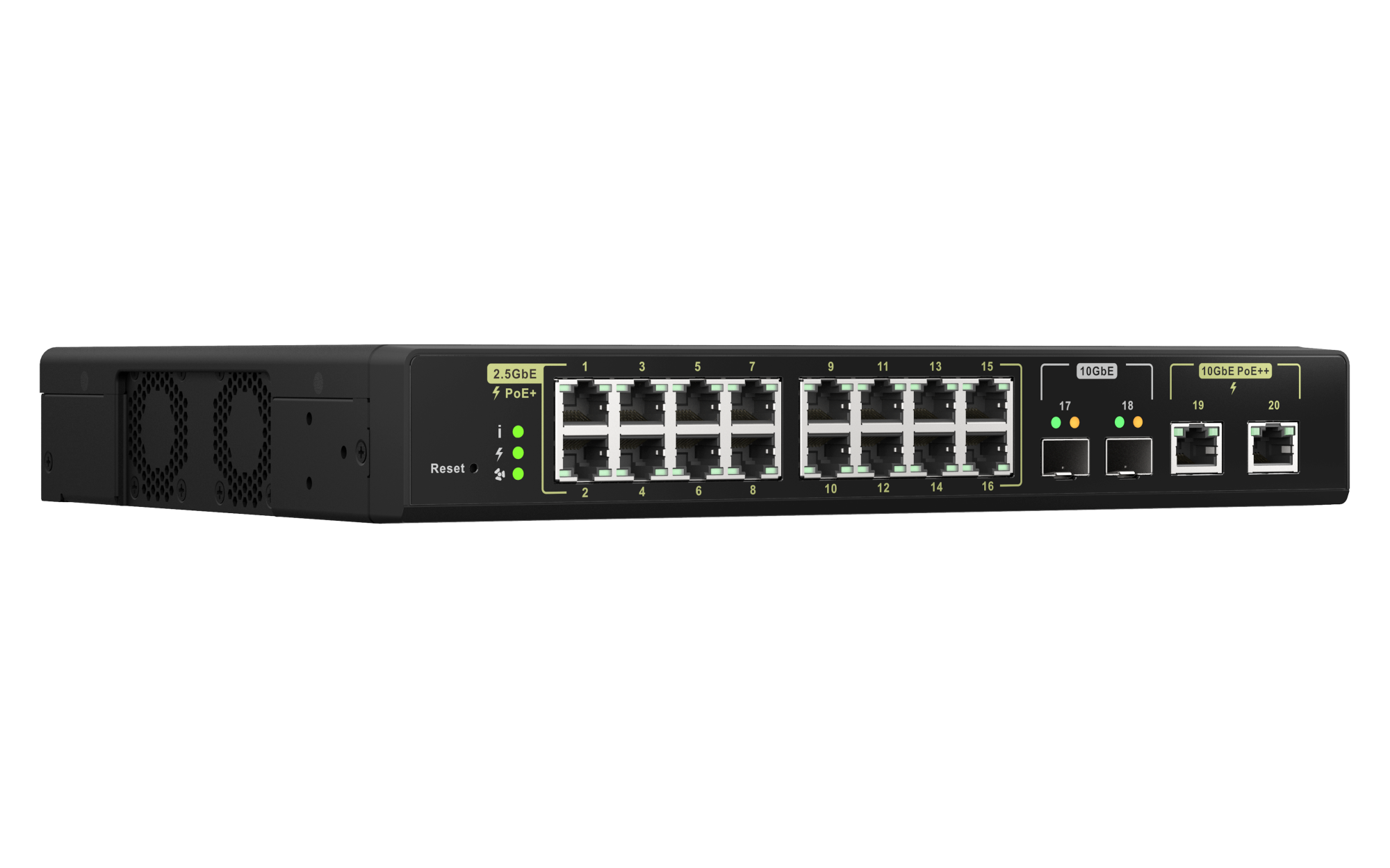

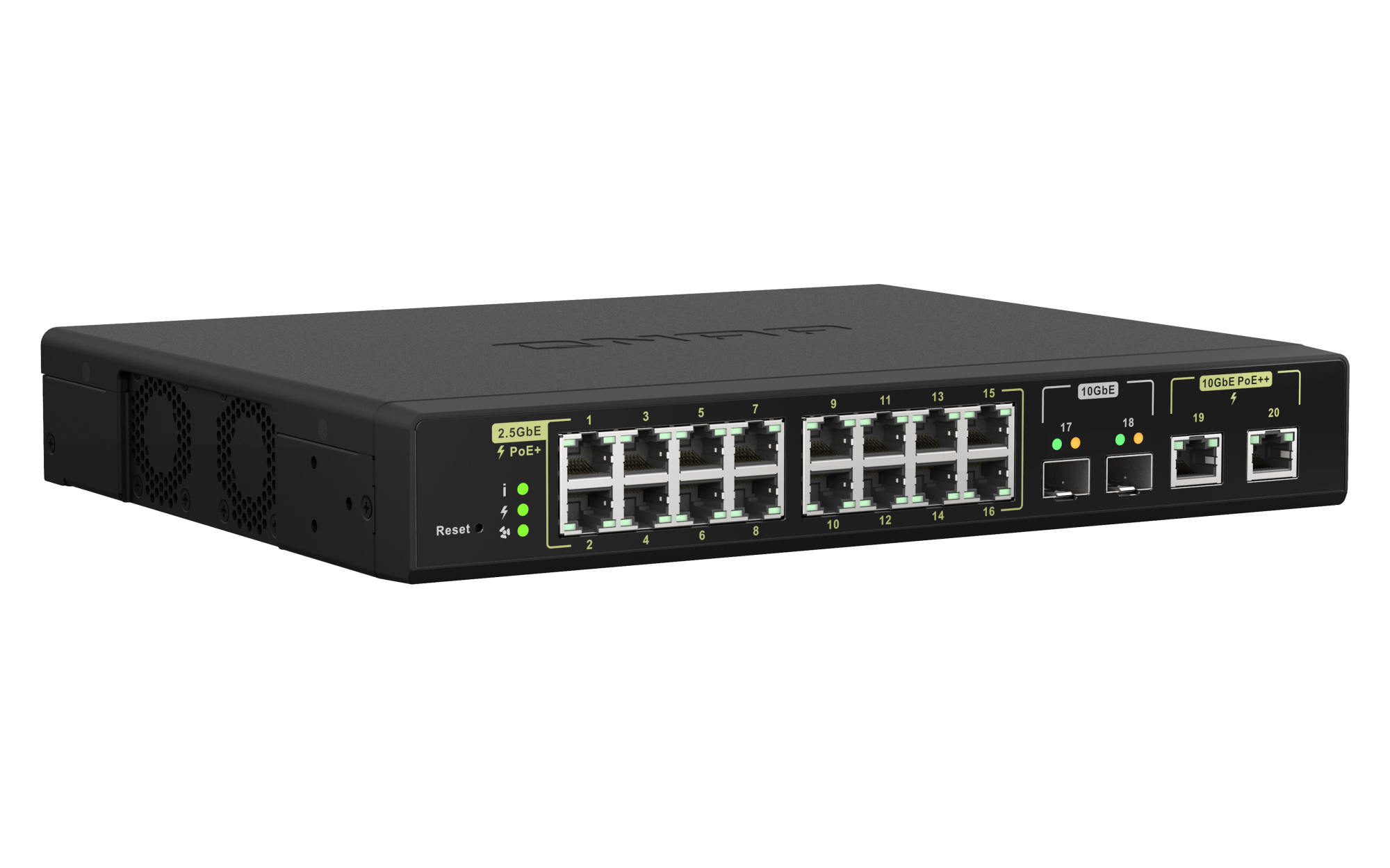

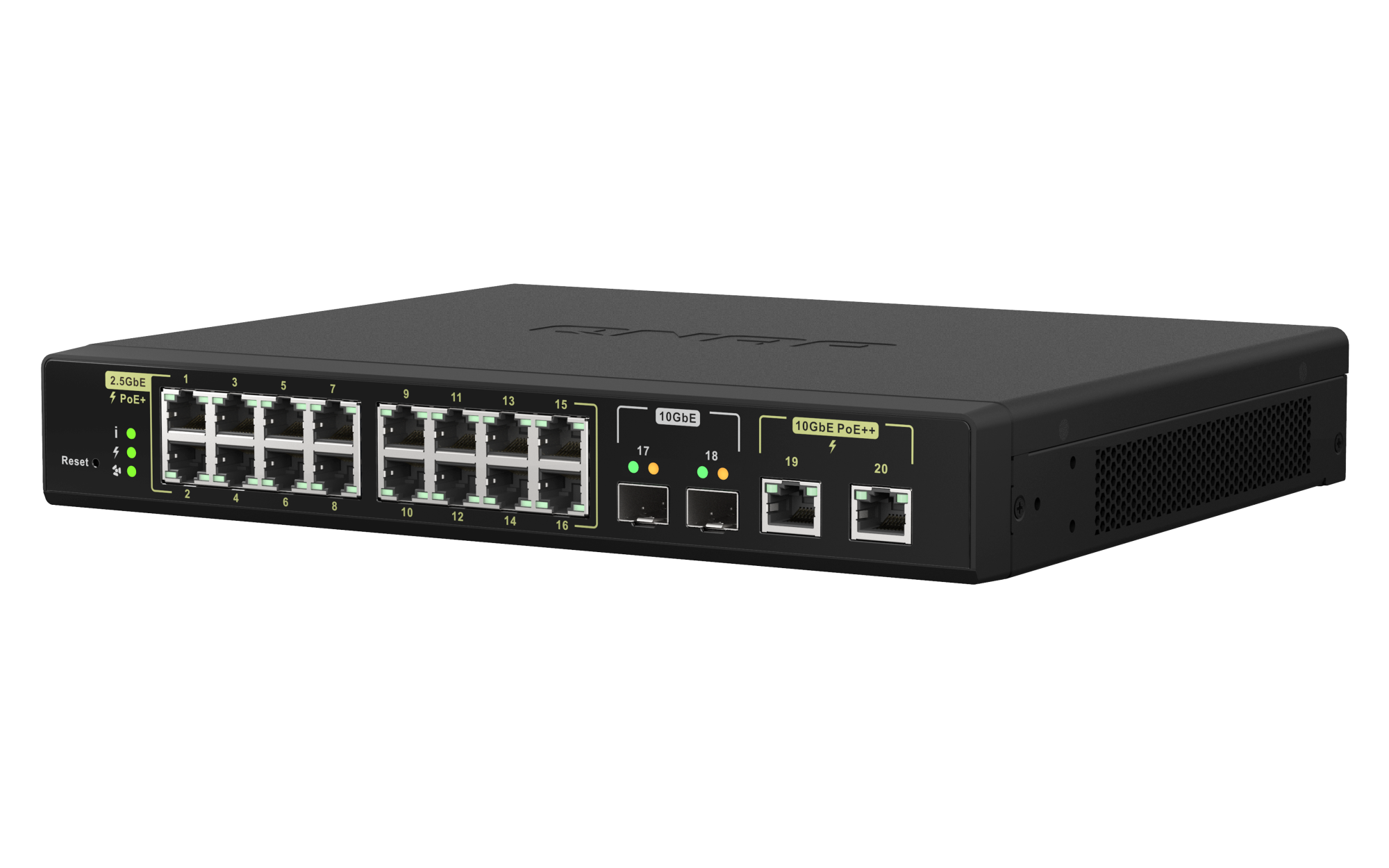

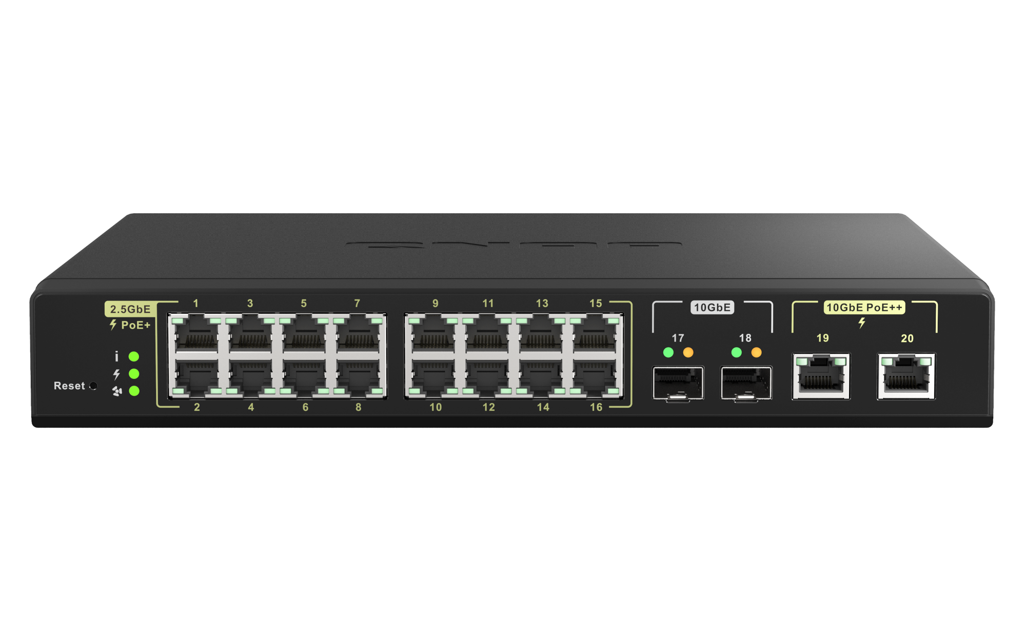

QSW-M2116P-2T2S Specification
  1. QSW-M2116P-2T2S
    Beheertype Web-beheerd
    Aantal poorten 20
    10GbE SFP+ 2
    10GbE BASE-T (RJ45) 2
    2.5GbE (RJ45) 16
    Totaal aantal PoE-poorten 18
    PoE PSE (802.3af, 15,4 W) Poort 1-16
    PoE PSE (802.3at, 30 W) Poort 1-16
    PoE++ PSE (802.3bt, 90W) Poort 19-20
    PoE geleverd vermogen Poort 1-16 (30 W), poorten 19-20 (90 W)
    Totaal PoE-vermogensbudget 280 W

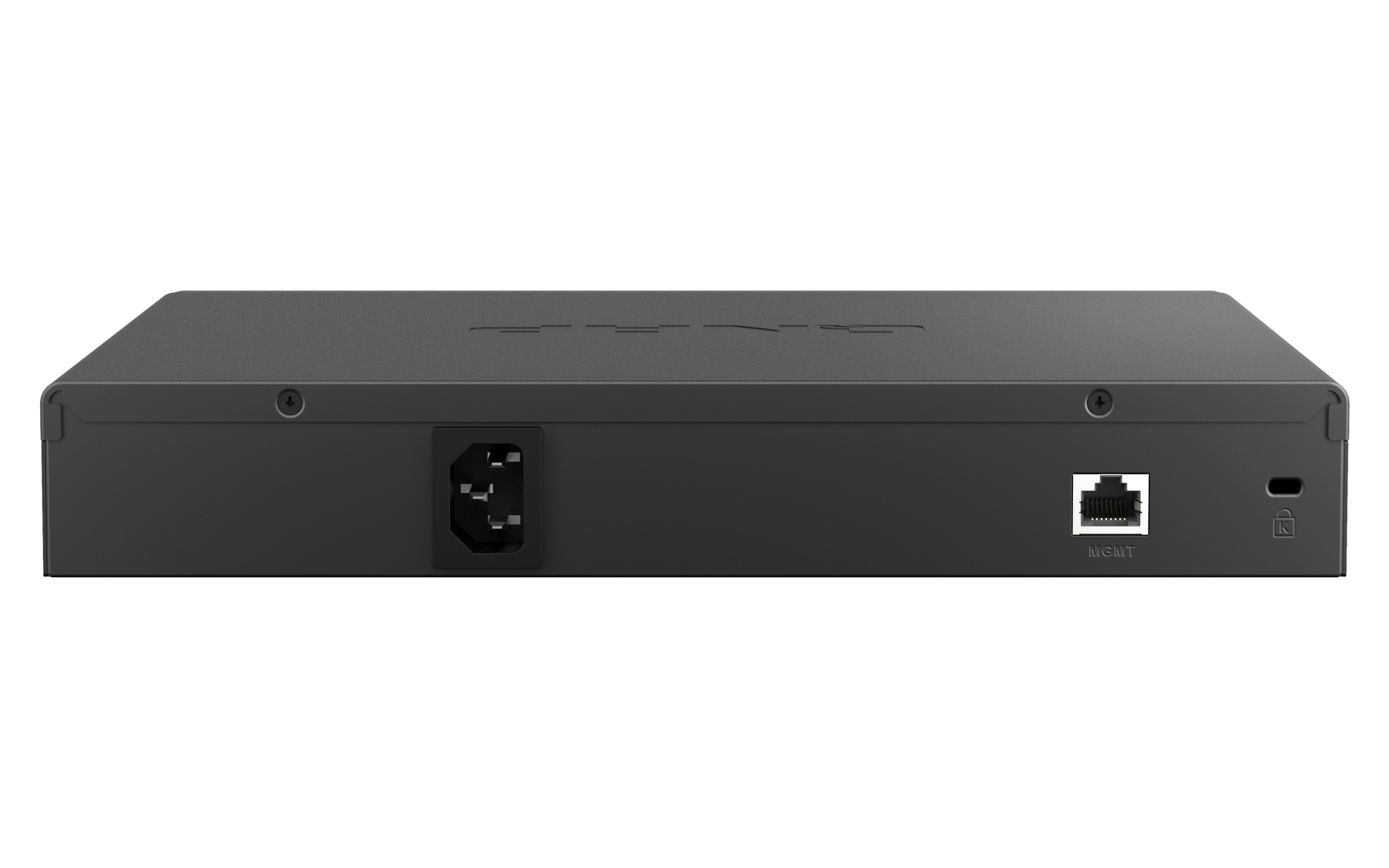

    Beschrijving voedingseenheid Interne voedingseenheid
    Max. energieverbruik 350 W
    Invoer energietype wisselstroom
    Invoer spanningsbereik 100-240 V AC, 50/60 Hz
    MAC-adrestabel 32K
    Totale niet-blokkerende doorvoer 80Gbps
    Switch-capaciteit 160Gbps
    Beheerinterface Web
    Console RJ45
    Ventilator PWM-ventilator met dubbel kogellager x 2
    Ondersteunde standaarden IEEE 802.3 Ethernet
    IEEE 802.3u 100BASE-T
    IEEE 802.3ab 1000BASE-T
    IEEE 802.3z 1000BASE-SX/LX
    IEEE 802.3an 10G BASE-T
    IEEE 802.3ae 10G Fiber
    IEEE 802.3x Full-Duplex Stroomregeling
    IEEE 802.1Q VLAN Tagging
    IEEE 802.3ad LACP
    IEEE 802.1AB LLDP
    IEEE 802.3af/at/bt Power-over-Ethernet (PoE)
    Vormfactor Rekmontage
    LED-indicatoren Per Poort: Snelheid/Link/Activiteit
    Per Systeem: Status/PoE/Ventilator
    Knoppen Reset-knop
    Dimensies (HxBxD) 43,5 x 285 x 234,8 mm
    Gewicht (netto) 2.08 kg
    Gewicht (bruto) 2.13 kg
    Bedrijfstemperatuur 0°C tot 40°C
    Relatieve vochtigheid 5 tot 95% niet condenserend
    Certificeringen CE, FCC, VCCI, BSMI
    Elektromagnetische naleving KLASSE A
    Jumbo Frame 9k
    Garantie 2 jaar
