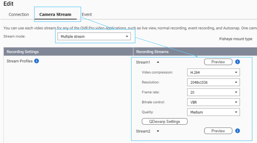

1단계: QVR Pro 서버의 각 카메라에 대해 다중 스트림을 구성합니다.
  1. QVR 서버(QVR Pro, QVR Elite 등)의 바탕화면으로 이동합니다.
  2. 카메라 설정을 클릭합니다.
  3. 카메라의 작업 열에서 편집 아이콘을 클릭합니다.
  4. 카메라 스트림 탭에서 두 번째 또는 그 이상의 스트림을 설정합니다.
참고
  • 하드웨어 성능에 따라 1개의 카메라에서 다중 스트림을 지원할 수 있습니다. 다중 스트림 옵션은 선택한 카메라에서 이 기능을 지원하는 경우에만 나타납니다.
  • 녹화를 위해서 최고의 스트림 품질을 선택하는 동시에 라이브 모니터링에는 다른 품질을 선택할 수 있습니다.

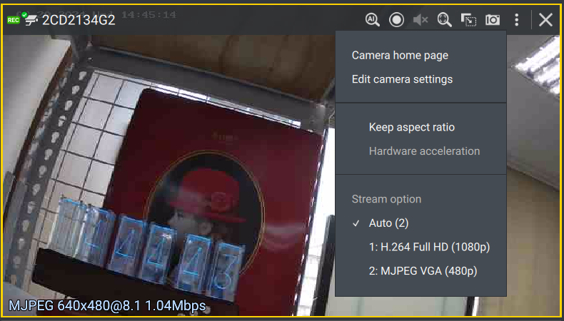

2단계: QVR Pro Client에서 알맞은 스트림을 선택합니다.
PC의 QVR Pro Client / NAS의 QVR Smart Client
  1. 카메라 보기를 엽니다.
  2. 아무 채널 위에 마우스를 두고 기타 (점 3개)를 클릭합니다.
  3. 스트림 옵션 아래에서 알맞은 스트림을 선택합니다.
  4. 설정을 저장합니다.
팁
자동 옵션을 선택한 경우 원활한 보기가 가능하도록 QVR Pro Client에서 카메라 단위 크기와 현재 작동 상태에 따라 스트림을 자동으로 선택합니다. 자동 뒤의 숫자는 현재 자동으로 선택된 스트림의 ID 번호를 나타냅니다.

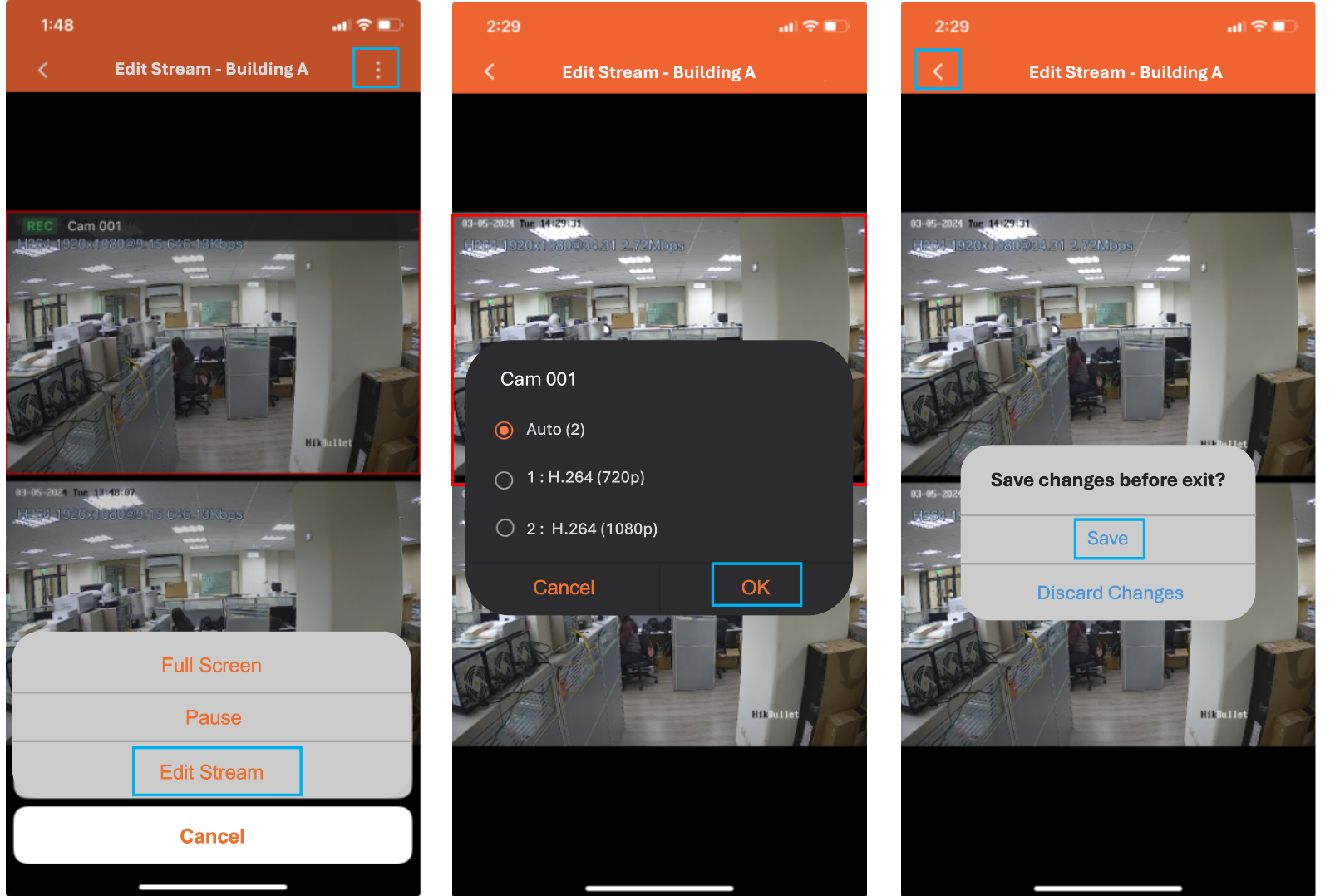

iOS / Android 모바일 장치의 QVR Pro Client
  1. 카메라 보기를 엽니다.
  2. 기타 (점 3개)를 클릭합니다.
  3. 스트림 편집을 선택합니다.
  4. 아무 채널이나 클릭합니다.
  5. 이 채널에 알맞은 스트림을 선택합니다.
  6. 설정을 저장합니다.
팁
