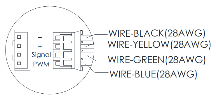

  3. Überprüfen Sie die Lüfterkompatibilität
    Bevor Sie einen Ersatzlüfter installieren, bestätigen Sie, dass er passt:
    • Größe: 60 mm × 60 mm, height 8 mm
    • Nennspannung: 12 V DC
    • Drehzahlbereich: 0–5,600 RPM (±10%)
    • Anschluss und Pinbelegung: 4-pin (see connector image below)
    • Hinweis: Die Spezifikationen können zwischen QM2-Modellen und Hardware-Revisionen leicht variieren. Vergleichen Sie immer mit dem ursprünglich auf Ihrer Karte installierten Lüfter.
