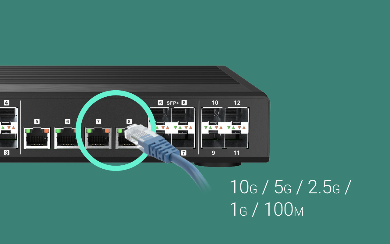

  • NBASE-T 連線
    具備 8 個 10GbE SFP+ / RJ45 複合埠,相容 Multi-Gigabit NBASE-T 標準,可支援達五速 (10G / 5G / 2.5G / 1G / 100M) 網路,使用原有線材即可升級網速。

QSW-IM1200-8C 提供共 4 埠 SFP+ (光纖) 埠,及 8 埠 SFP+ (光纖)/RJ45 (銅纜) 複合連接埠,可供連接各種不同介面的裝置到同一交換器。使用 RJ45 介面時,可使用 Cat 6a (或更佳) 線材進行 10GbE 連線;欲串接同一機櫃內的伺服器時,則可使用 DAC (Direct Attach Copper) 連接線透過 SFP+ 埠連接。QSW-IM1200-8C 的背板頻寬達 240 Gbps,確保每個連接埠都能充分發揮十足效能。另外,QSW-IM1200-8C 支援 10GbE 和 NBASE-T 技術,支援 10G / 5G / 2.5G / 1G / 100M 五速網路,使用原有線材即可提升傳輸速度。依線材類型及其長度而定,可達到不同的連線速度,讓資料傳輸更快,更有效率。
備註:若要使用 10 Gbps 速度,且交換器到裝置的距離少於 45 公尺 (148 呎),您可選擇使用 Cat 6 線材。
