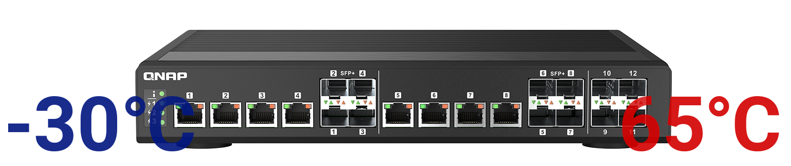

Design de hardware endurecido de nível industrial
O QSW-IM1200-8C possui uma caixa metálica com classificação IP20, que fornece proteção em ambientes robustos e industriais. Ao adotar um design sem ventoinha com construção ventilada, o QSW-IM1200-8C pode funcionar a temperaturas de -30 ~ 65 °C em ambientes arejados (0,5 ~ 0,7 m/s) ou -30 ~ 45 °C em espaços fechados.

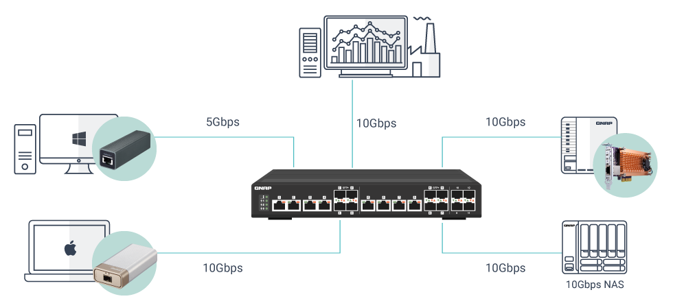

Portas combinadas de implementação flexível e 10GbE/NBASE-T
O switch de 12 portas QSW-IM1200-8C inclui quatro portas SFP+ (fibra) e oito portas combinadas SFP+/RJ45 (cobre) para ligar diferentes interfaces. Com interfaces RJ45, a conectividade de 10 GbE é suportada através da utilização de cabos Cat 6a (ou superior). Os cabos DAC (Direct Attach Cooper) podem ser utilizados com portas SFP+ para ligação a servidores dentro de um bastidor. A capacidade de comutação do QSW-M1208-8C é de 240 Gb/s, garantindo o pleno potencial de cada porta. O QSW-IM1200-8C também é compatível com as tecnologias 10GbE e NBASE-T para suportar até cinco velocidades (10G/5G/2,5G/1G/100M). As portas SFP+/RJ45 (cobre) combinadas proporcionam velocidades de transmissão mais elevadas com os cabos existentes. Dependendo do tipo e comprimento dos cabos, podem ser alcançadas diferentes velocidades, para uma transferência de dados mais rápida e mais eficiente.
Nota: Se a distância entre o switch e o dispositivo for inferior a 45 metros, pode ser utilizado um cabo Cat 6 para atingir velocidades de 10 Gb/s.

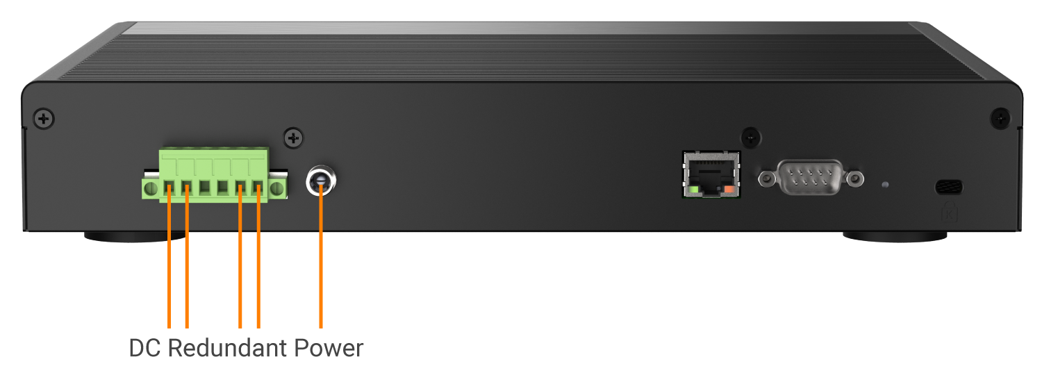

Potência CC redundante para operações fiáveis em ambientes variáveis
O QSW-IM1200-8C possui três fontes de alimentação CC redundantes e um disjuntor para proteger os circuitos elétricos contra uma potencial sobretensão nas fábricas. O QSW-IM1200-8C garante um fornecimento de energia ininterrupto em fábricas em constante movimento e ambientes externos com várias fontes de alimentação.

Do NAS com portas SFP+ e 10GBASE-T integradas de 10 GbE ou ao NAS com ranhuras PCIe que suportam adaptadores de rede de 10 GbE, a QNAP liderou a indústria na adoção da conectividade de 10 GbE. Outras soluções de rede de alta velocidade da QNAP incluem adaptadores de rede Thunderbolt 3 para 10 GbE e adaptadores de rede USB 3.2 Gen 1 para 5 GbE para computadores Mac®, Windows® ou computadores industriais (IPC). Todos eles podem ser utilizados com o QSW-IM1200-8C para impulsionar o desempenho da virtualização, vigilância, impressão 3D, transferências de dados de ficheiros de grandes dimensões e outras tarefas que exijam largura de banda em ambientes industriais de rede de alta velocidade.

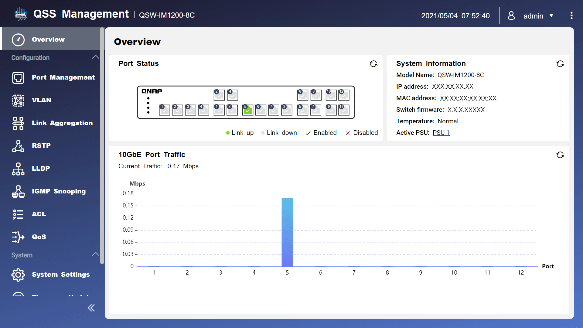

QSS: software de gestão de redes intuitivo
O QNAP Switch System (QSS) apresenta uma GUI web intuitiva com funções de valor acrescentado para simplificar a configuração e a gestão da rede.
  • Design elegante
    Utilize as principais funções de visão geral, camadas de controlo planas e início de sessão com um clique para simplificar a configuração e a gestão.
  • GUI
    A ilustração visual corresponde às portas físicas para uma maior usabilidade.
  • Valor acrescentado
    Com o guia de configuração, referência de gráfico de estado, atualização de firmware online, os custos de aprendizagem e gestão são substancialmente reduzidos.
QSS: Guia de configuração centrada no ser humano
O QSS fornece um painel geral, gestão de portas e guia de configuração para ajudar os utilizadores a controlar as redes de camada 2.
Painel geral
Veja informações do sistema em tempo real, estado de ligação e tráfego das portas.

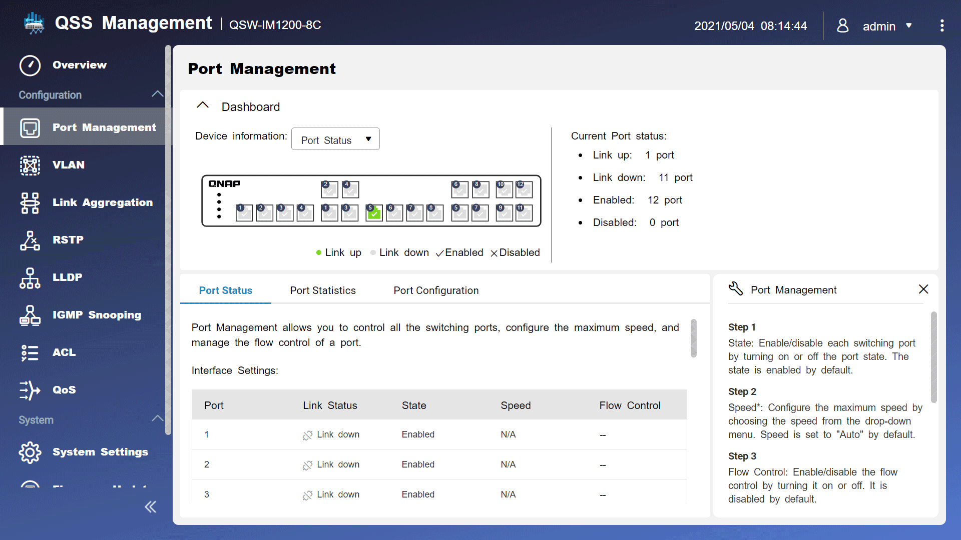

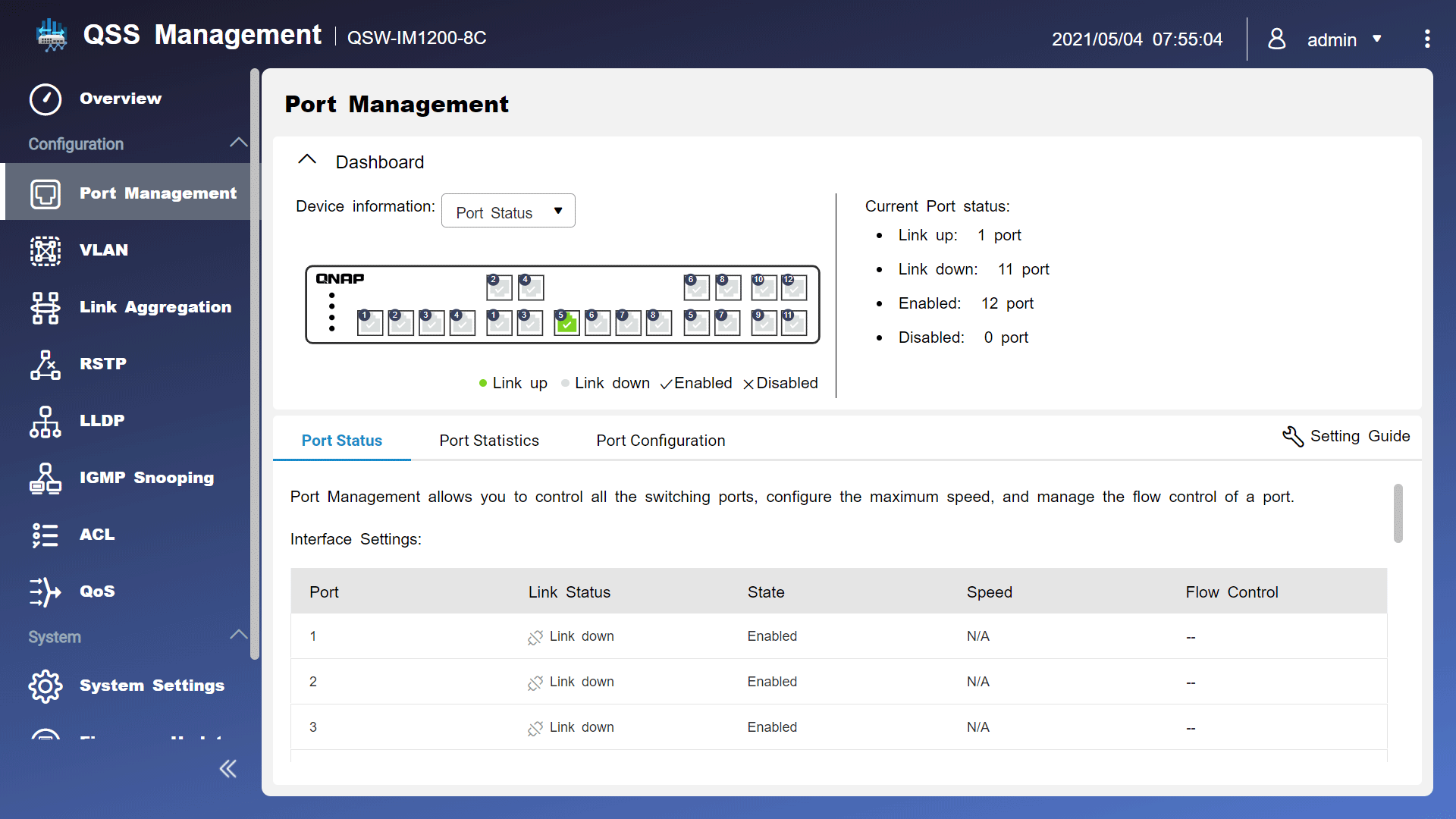

Gestão de portas
Veja o estado das portas, estatísticas de pacotes de portas e configure as velocidades das portas.

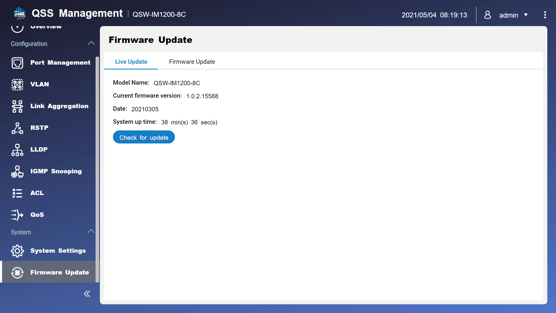

Verificação e atualização de firmware online
Mantenha o seu QSW-IM1200-8C seguro efetuando atualizações de firmware com um clique
