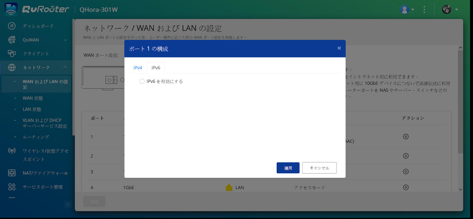

  1. QuRouterの設定画面にて、[WANおよびLANの設定]画面へ移動し、WANインターフェースの[編集]を押します。
  2. [IPv6]のタブへ移動し、[IPv6を有効にする]をチェックします。

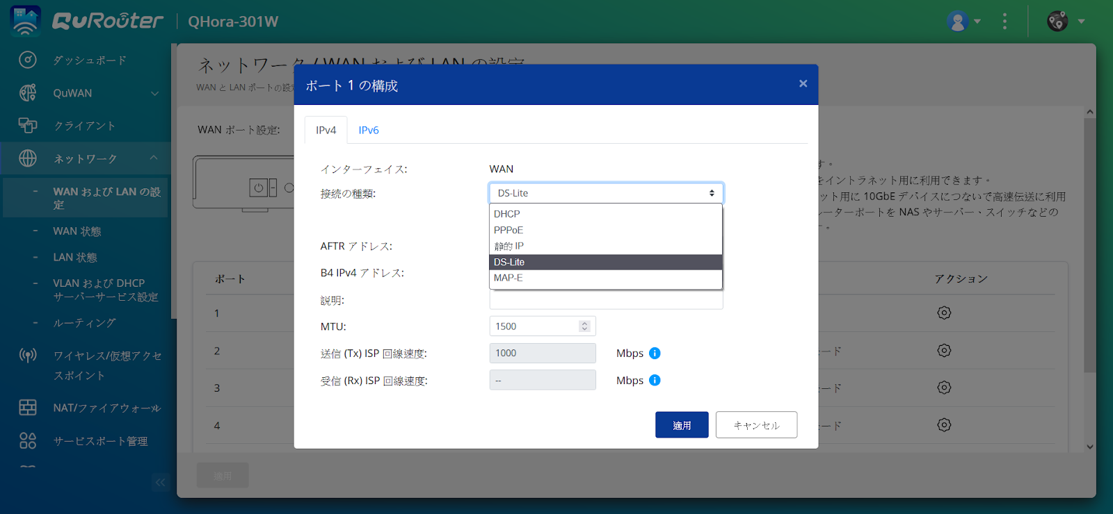

  4. [IPv4]のタブへ移動し、[接続の種類]として[DS-Lite]を選択します。

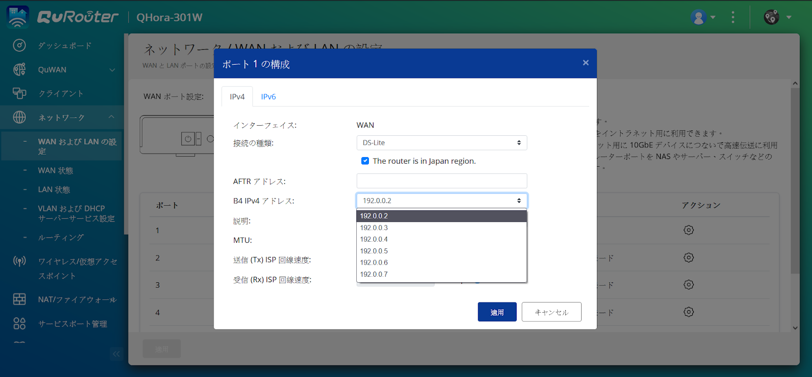

  5. ご契約されているISPからAFTRアドレスを指定されている場合は、[AFTRアドレス]にISPが指定するAFTRアドレスを入力してください。
  6. [B4 IPv4アドレス]をリストの中から選択してください(例:192.0.0.2)
  7. [適用]ボタンをクリックします。

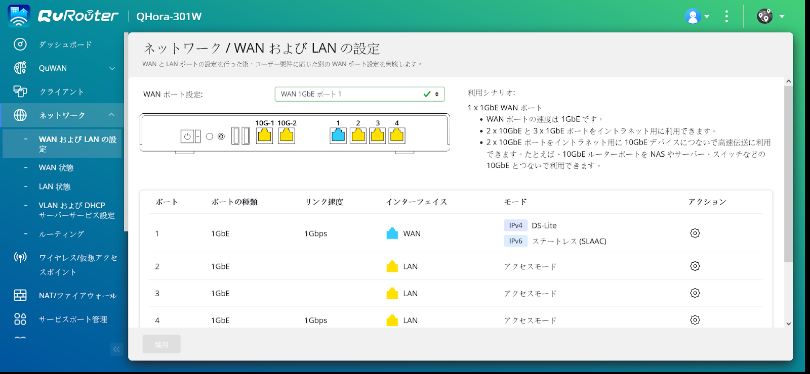

  9. [WANおよびLANの設定]にて、[適用]をクリックします。
  10. “変更されたポート定義設定を適用してよろしいですか”と表示されるので、[適用]をクリックします。
  11. 設定が反映されるまでお待ちください。

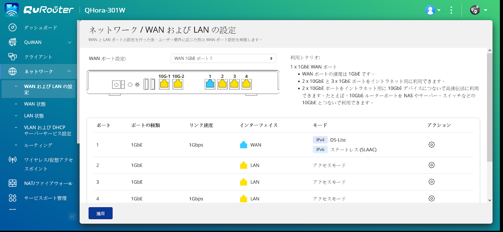

  12. [設定が適切に適用されると、[適用]ボタンがグレーアウトします。

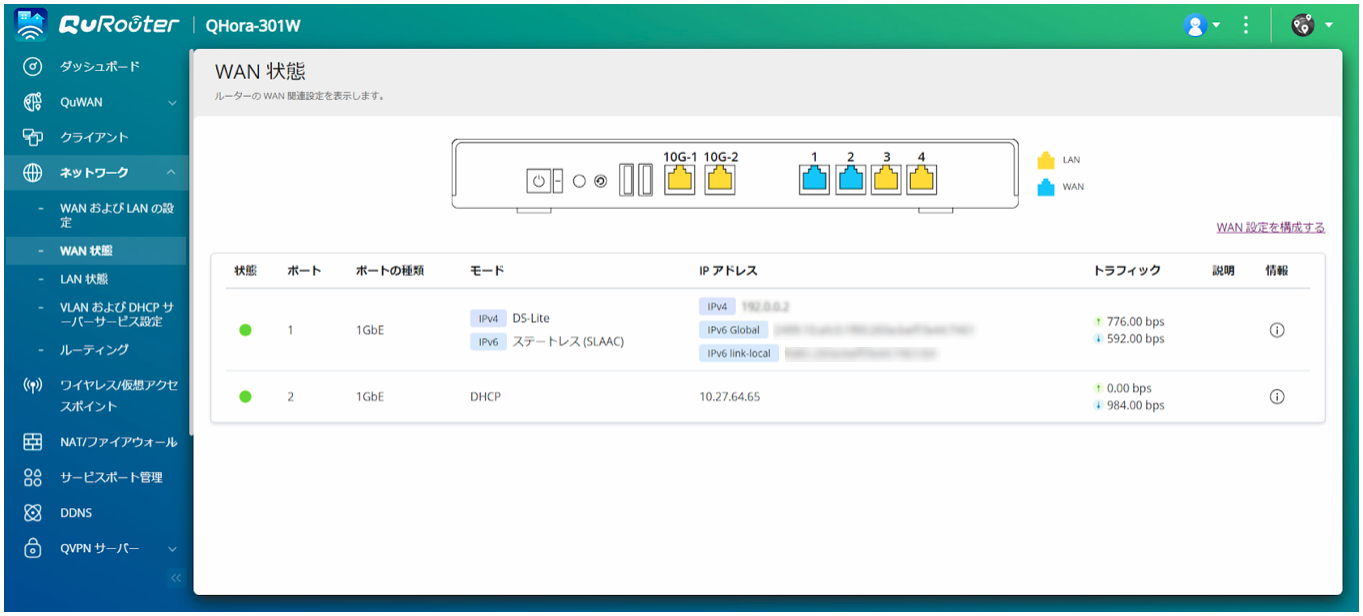

  13. [WAN状態]へ移動し、[状態]がimgとなり、正常に接続されていることを確認してください。
  14. [ダッシュボード]の[WANの概要]画面でも、ステータスがimgとなっていることで正常に接続されていることが確認できます。
