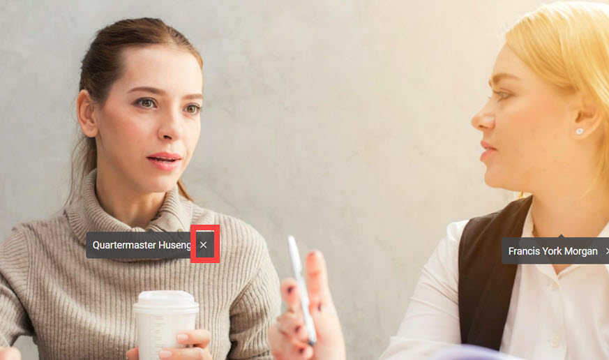

  5. 顔タグが表示されていない場合は、右上の (顔タグ)をクリックして顔タグを表示します。
  6. 誤った顔タグを見つけてクリックします。タグの(x)をクリックします。
    顔タグがその人物から削除されます。

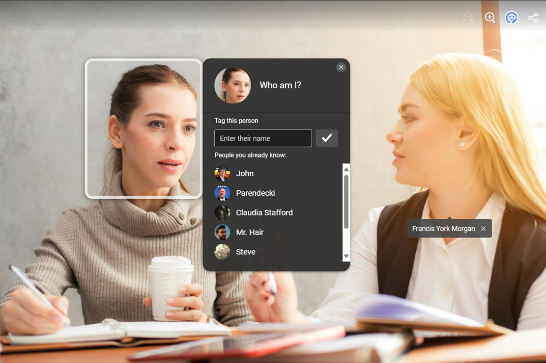

  7. マウスカーソルを人物の顔の上にクリックしてドラッグします。
    選択ボックスが人物の顔の上に表示され、私は誰?ウィンドウが表示されます。
  8. 新しい名前を入力して(チェック)をクリックするか、リストから既存の人物をクリックします。
    その人物に顔タグが作成されます。新しい名前を入力した場合、その人物の新しいアルバムが作成されます。

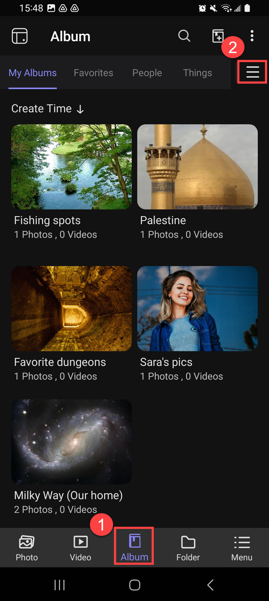

  1. モバイルデバイスでQuMagie Mobileを開きます。
  2. アルバムに移動します。
  3. タップします  (メニュー)。
  4. 人物タグをタップして人物アルバムを開きます。
