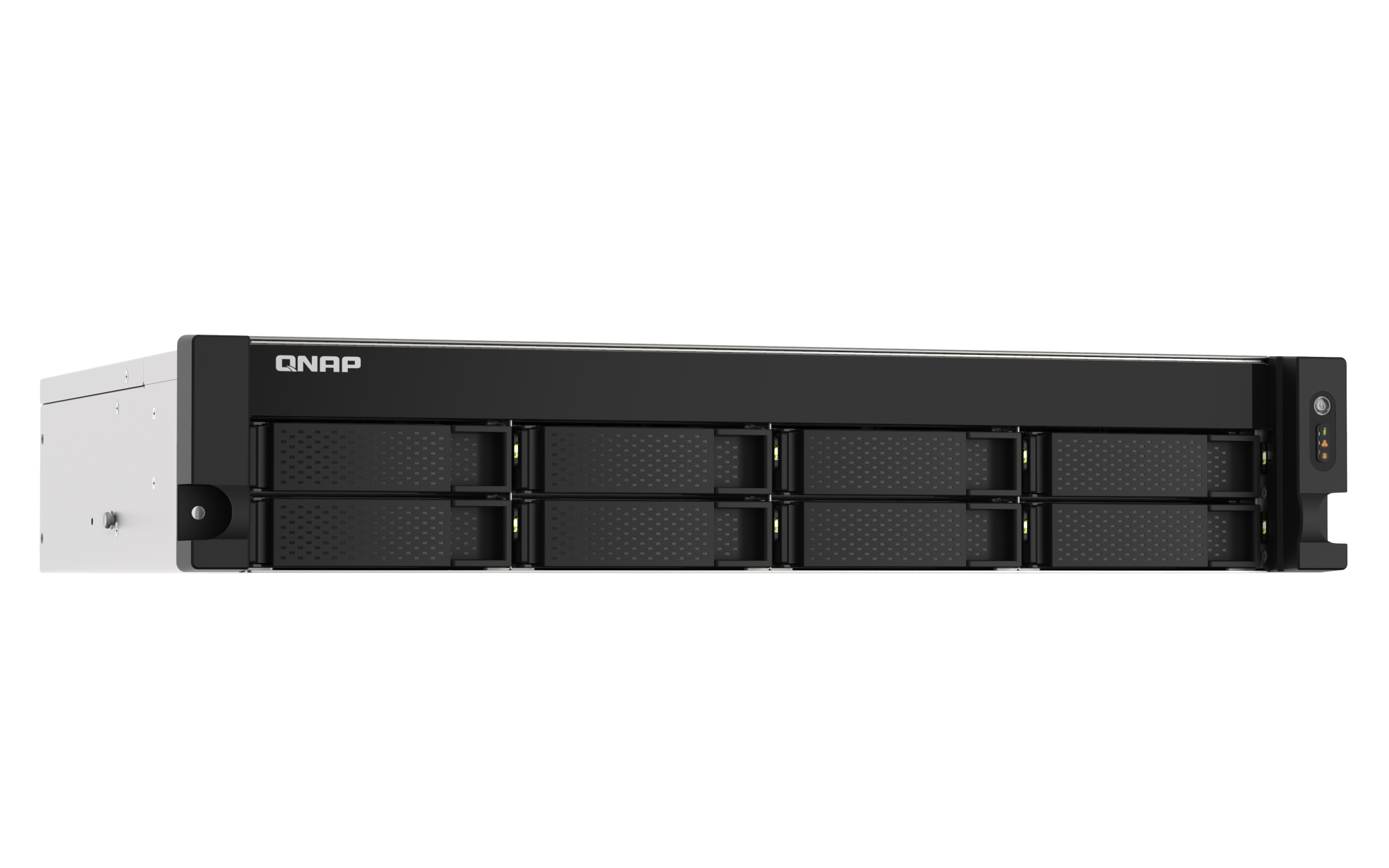

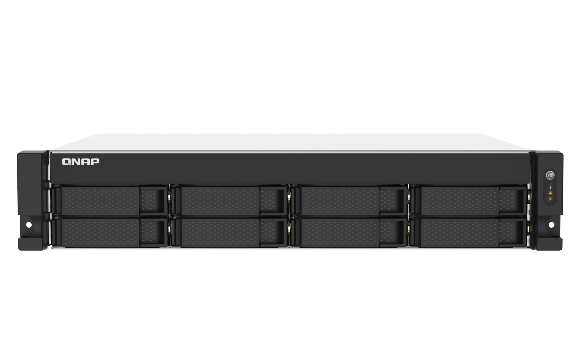

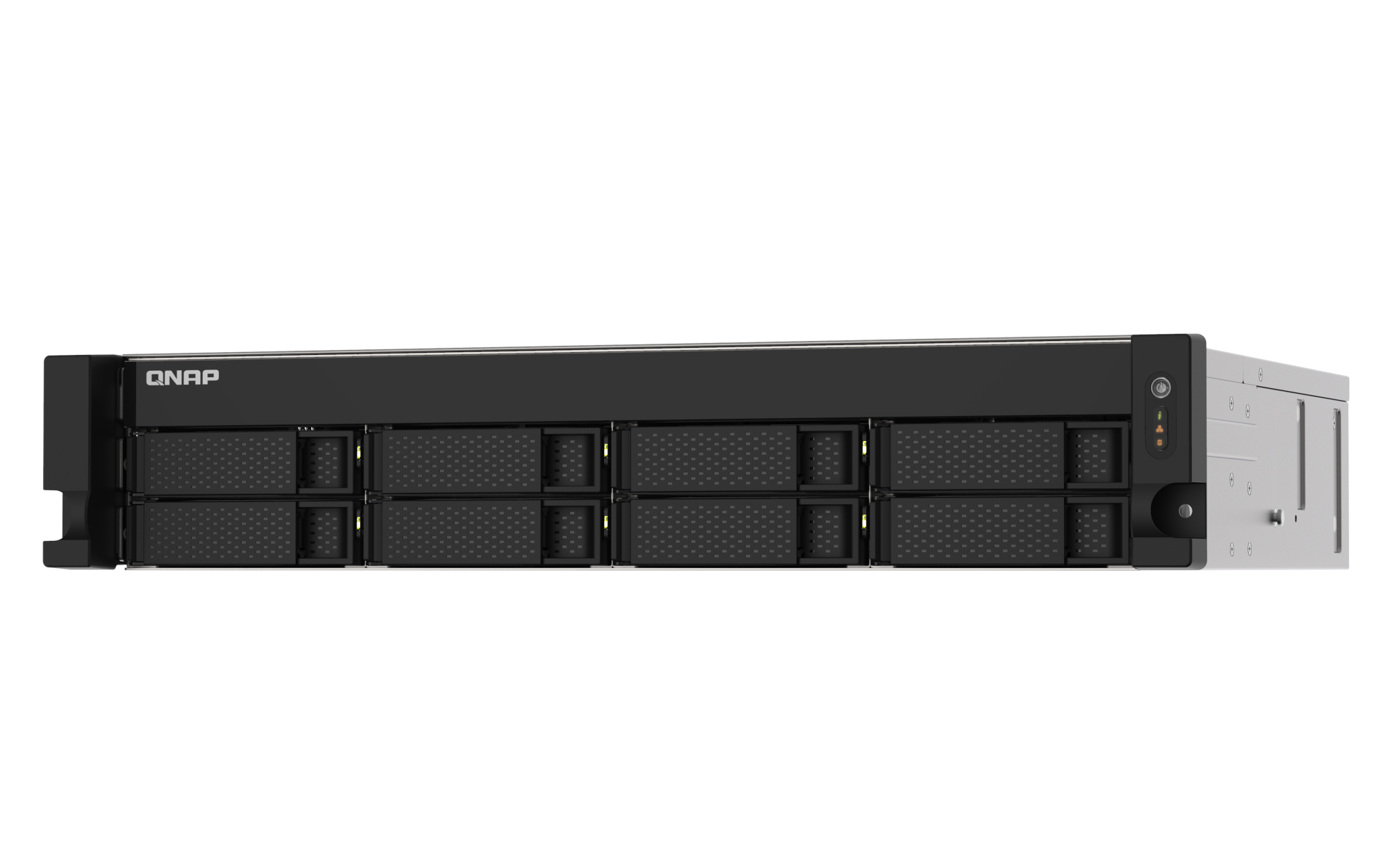

TS-873AU Specification
  1. TS-873AU-4G (EOL)
    CPU Processeur AMD Ryzen™ Embedded V1500B 4-core/8-thread 2,2 GHz
    Architecture de processeur x86 64 bits
    Moteur de chiffrement (AES-NI)
    Transcodage accéléré matériellement Optionnel via une carte graphique PCIe
    Mémoire système 4 Go DDR4 UDIMM
    Mémoire maximale 64 Go (2 x 32 Go)
    Emplacement mémoire 2 x UDIMM DDR4
    Support de la mémoire ECC
    Pour une configuration à double DIMM, vous devez utiliser une paire de modules DDR4 identiques.
    Baie lecteur 8 x disques 3,5 pouces SATA 6Gb/s, 3Gb/s
    Le système est expédié sans disque dur.
    Pour la liste des disques durs compatibles, rendez-vous sur https://www.qnap.com/compatibility/
    Compatibilité lecteur Disques durs SATA de 3,5 pouces
    Disques durs SATA de 2,5 pouces
    Disques à état solide SATA de 2,5 pouces
    Remplaçable à chaud (Non pris en charge M.2 SSD)
    Emplacement M.2 Optionnel via une carte PCIe QM2 de QNAP
    Prise en charge de l’accélération Cache SSD
    Pass-through GPU

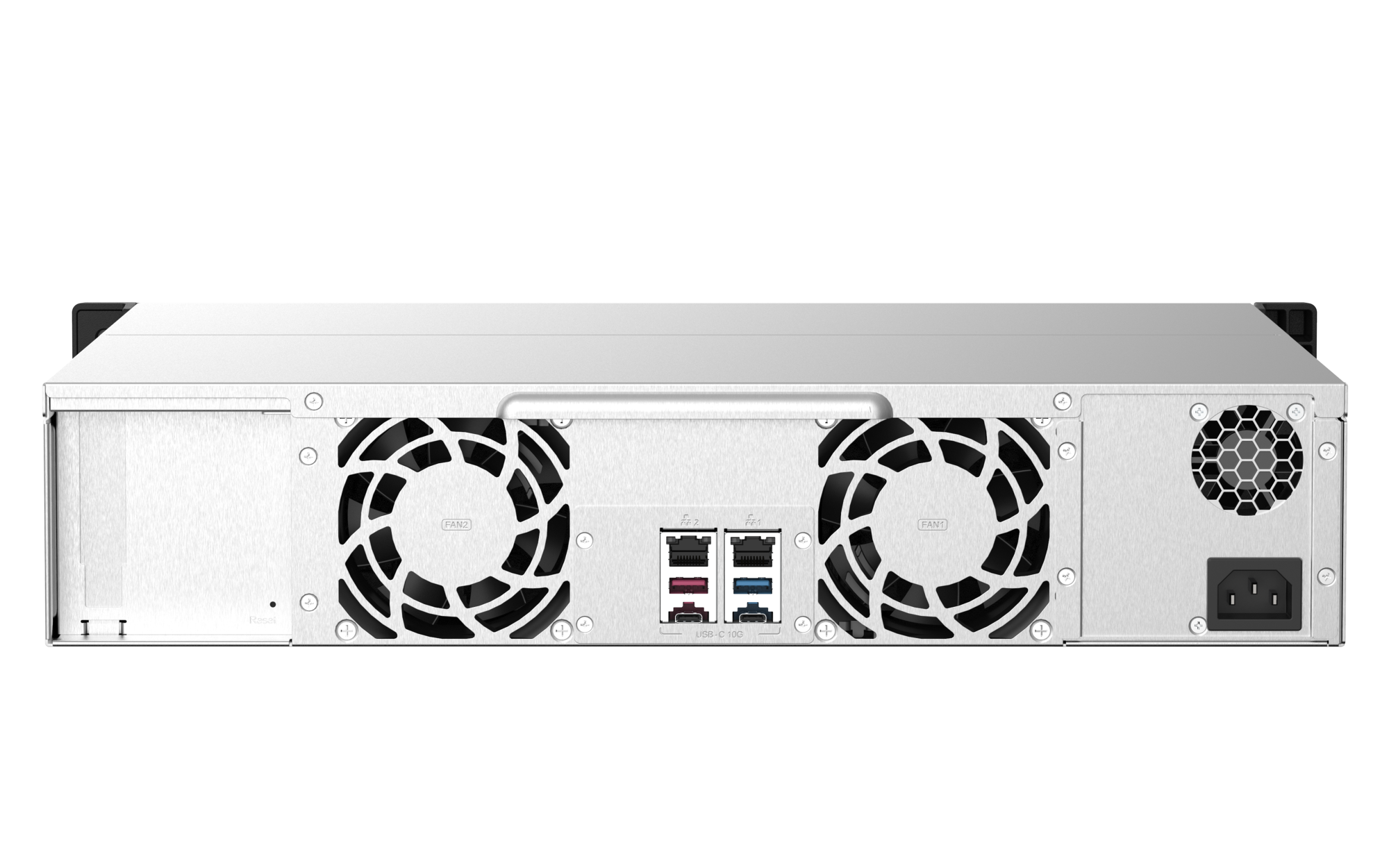

    Port Ethernet 2,5 Gigabit (2,5G/1G/100M) 2(2,5G/1G/100M/10M)
    Port Ethernet 5 gigabit (5G/2,5 G/1G/100M) Optionnel via un adaptateur réseau
    Port Ethernet 10 Gigabit Optionnel via un adaptateur réseau
    Wake on LAN (WOL)
    Uniquement le port 2.5GbE
    Jumbo Frame
    Emplacement PCIe 2 x PCIe Gen 3 x4
    (Les unités fabriquées avant le 09/01/2021 sont 1 x PCIe Gen 3 x8 emplacement et peuvent être mises à niveau vers 2 x PCIe Gen 3 x4 emplacements avec l'achat d'un adaptateur BRKT-RISER-2P-2U)
    Avec une carte d'extension (deux emplacements PCIe) :
    Emplacement 1 : 160 x 68,9 x 18,76 mm / 6,3 x 2,71 x 0,74 pouces.
    Emplacement 2 : 160 x 68,9 x 39,08 mm / 6,3 x 2,71 x 1,54 pouces.
    Des cartes plus larges peuvent être installées si l'emplacement PCIe suivant n'est pas utilisé.
    Sans carte d'extension (un emplacement PCIe) :
    Emplacement 1 : 160 x 68,9 x 39,08 mm / 6,3 x 2,71 x 1,54 pouces.
    Port USB 3.2 Gen 1 1 x Type-A
    Port USB 3.2 Gen 2 (10 Gbit/s) 2 x Type-C
    1 x Type-A
    Sortie HDMI™ Optionnel via une carte graphique PCIe
    Facteur de forme 2U, monté en rack
    Indicateurs LED HDD 1-8, Statut, LAN, USB, Alimentation
    Boutons Alimentation, Réinitialisation
    Dimensions (H x L x P) 89 × 482 × 425 mm
    Exclut le crochet d'oreille et la partie saillante de l'Unité d'Alimentation.
    Poids (net) 8.04 kg
    Poids (brut) 12.76 kg
    Température de fonctionnement 0 - 40°C (32°F - 104°F)
    Température Stockage -20 - 70 °C (-4°F - 158°F)
    Humidité relative HR 5~95% sans condensation RH, WBGT : 27˚C (80,6˚F)
    Bloc d’alimentation Bloc d'alimentation 250 W, 100 - 240 V
    Consommation électrique : mode veille disque 28.98 W
    Consommation électrique : mode de fonctionnement, typique 55.01 W
    Testé entièrement peuplé avec des disques durs WD10EFRX.
    Ventilateur 2 x 80 mm, 12 V CC
    Avertissement système Buzzer
    Garantie standard 3 ans
    Nombre max. de connexions simultanées (CIFS) - avec mémoire max. 2000
    Remarque : Veuillez noter qu'il est nécessaire d'utiliser exclusivement des modules de mémoire QNAP afin de garantir les performances et la stabilité du système. Pour les appareils NAS dotés de plusieurs emplacements de mémoire, veuillez choisir des modules QNAP présentant des spécifications identiques et suivre les instructions du manuel utilisateur pour les installer correctement.
    Avertissement : L'utilisation de modules non pris en charge peut dégrader les performances, provoquer des erreurs ou empêcher le démarrage du système d'exploitation.
