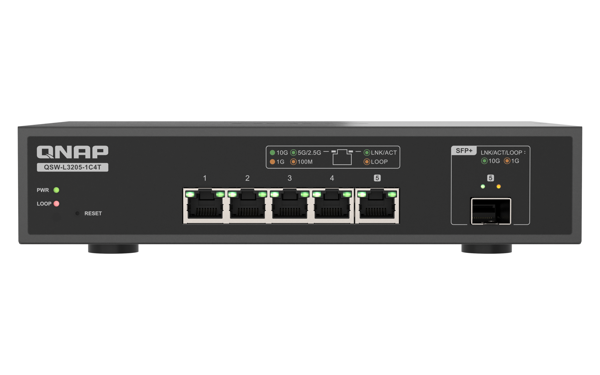

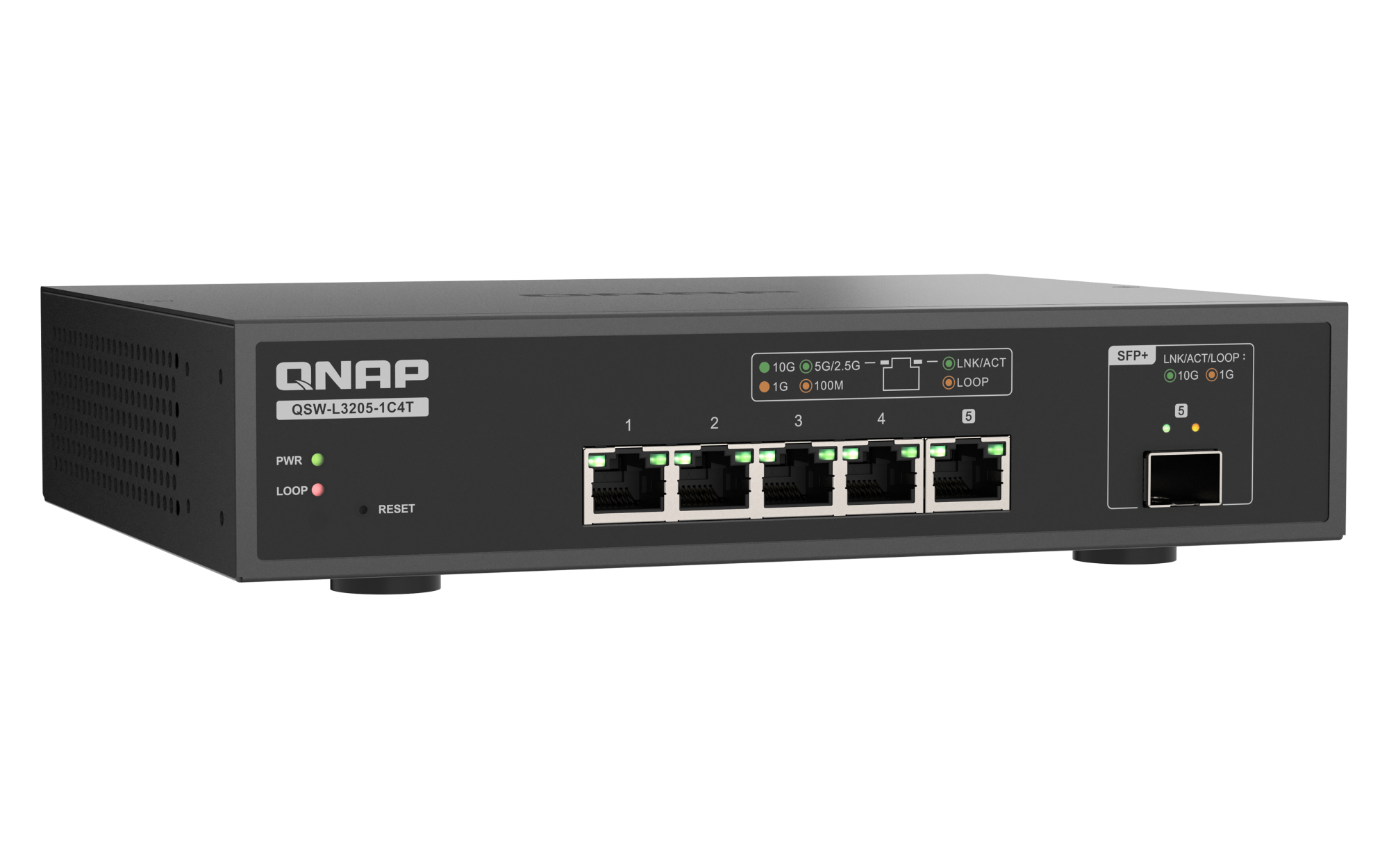

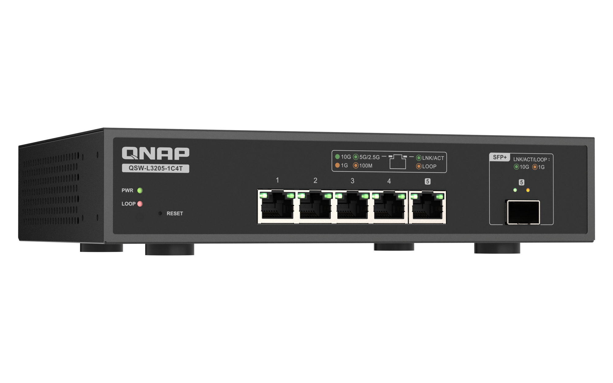

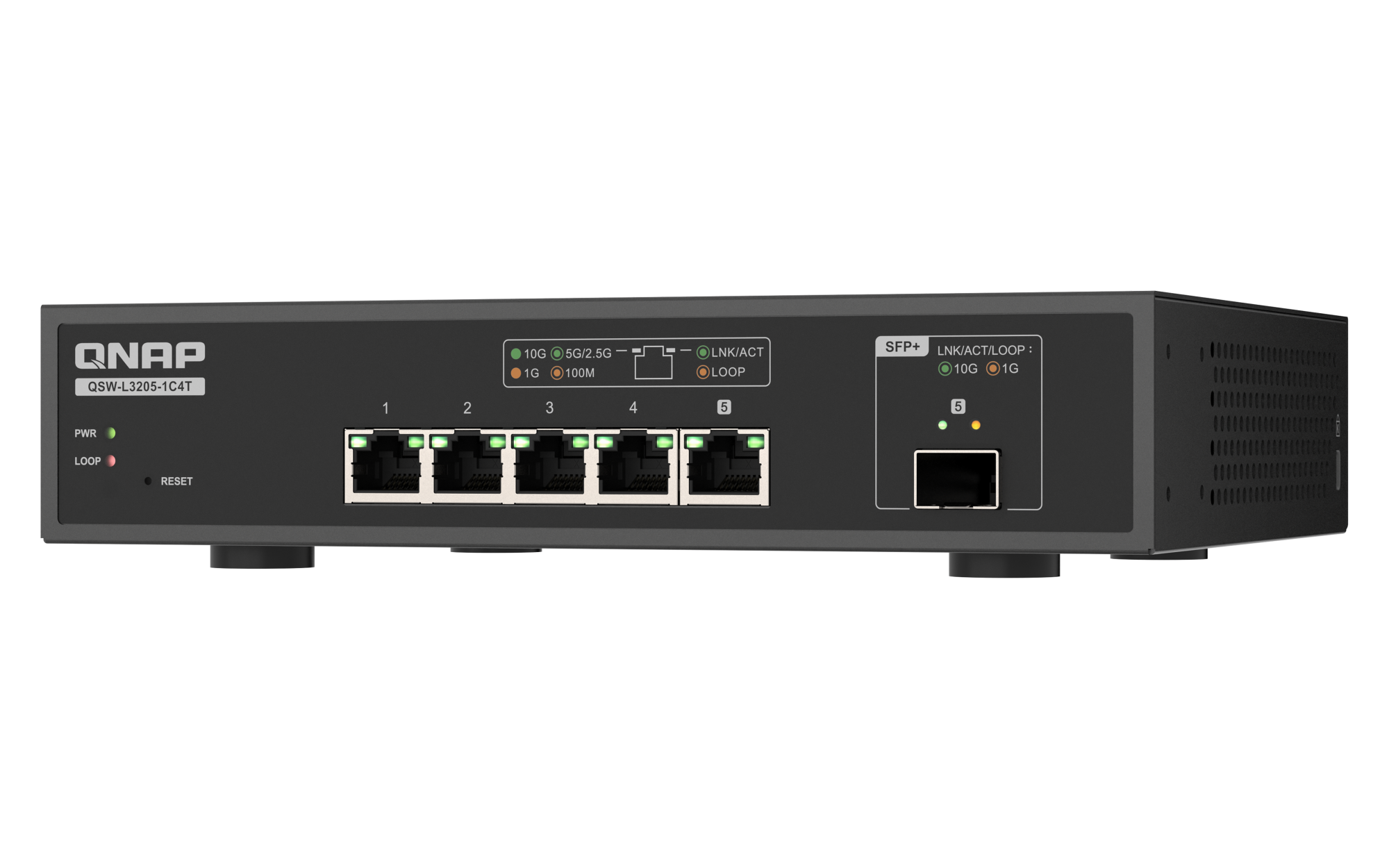

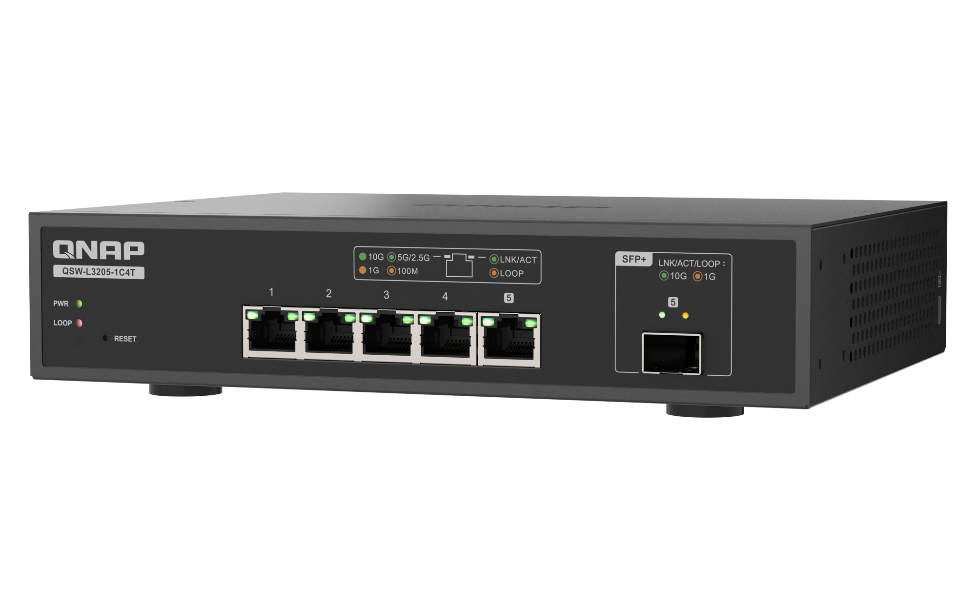

  1. QSW-L3205-1C4T
    Type de gestion Lite géré
    Nombre de ports 5
    10GbE BASE-T (RJ45) 4
    10G/5G/2,5G/1G/100M
    Ports combo 10GbE SFP+/RJ45 1
    Remarque : Les ports 10GbE SFP+ sont rétrocompatibles avec le 1GbE SFP ; le port combo RJ45 (cuivre) prend en charge jusqu’à cinq vitesses (10G/5G/2,5G/1G/100M).

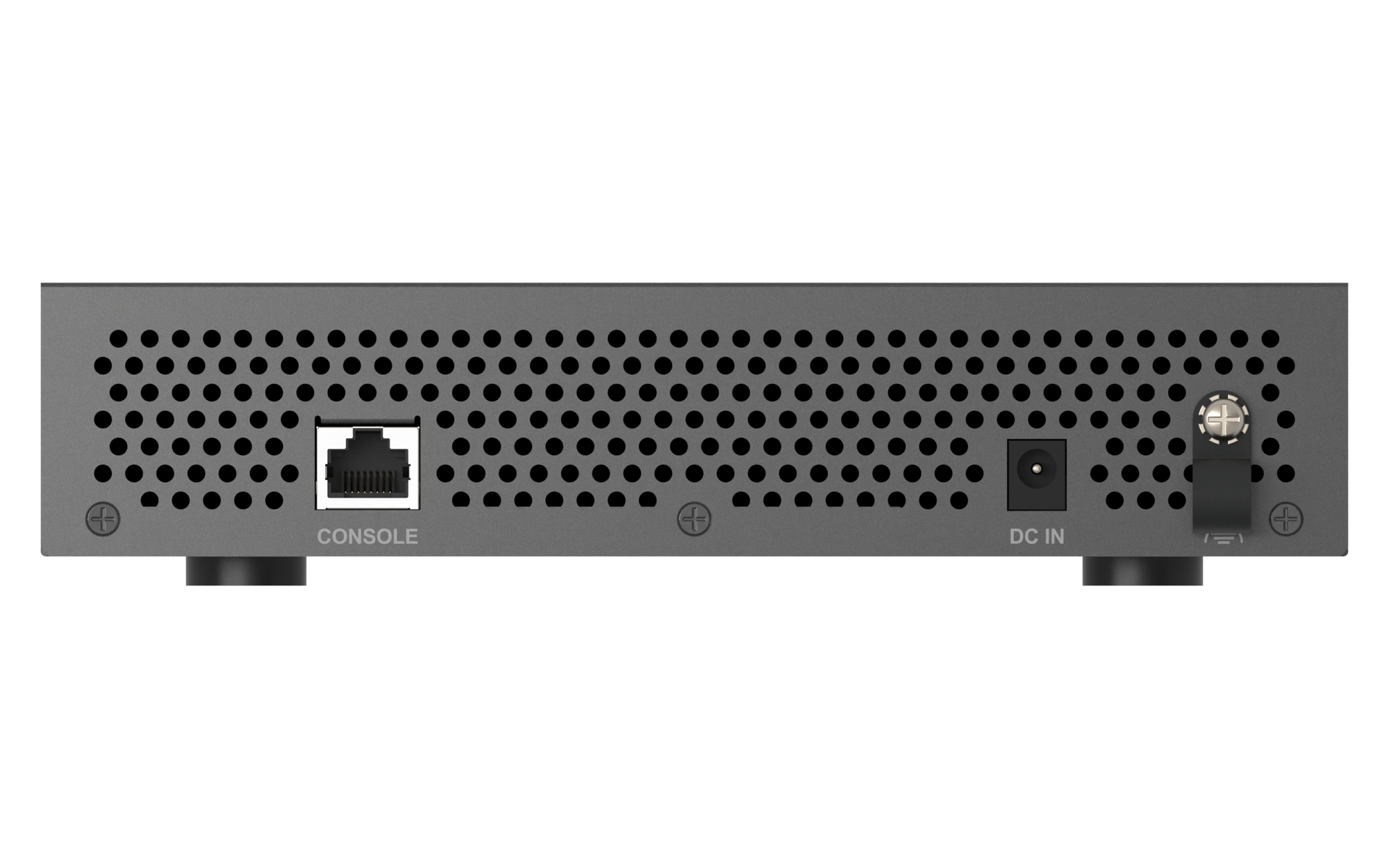

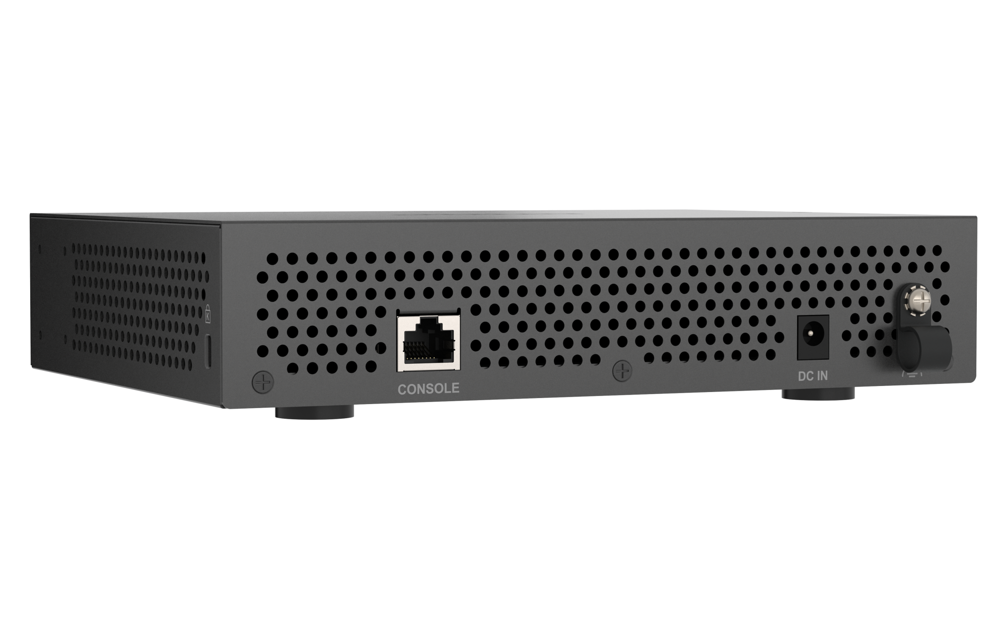

    Description de l’alimentation Adaptateur secteur
    Consommation d’énergie max. 36W
    Type d’alimentation en entrée CC
    Plage de tension d’entrée 12 V / 3A
    Table d’adresses MAC 16K
    Débit total sans blocage 50Gbps
    Capacité de commutation 100Gbps
    Interface de gestion Web
    Console RJ45

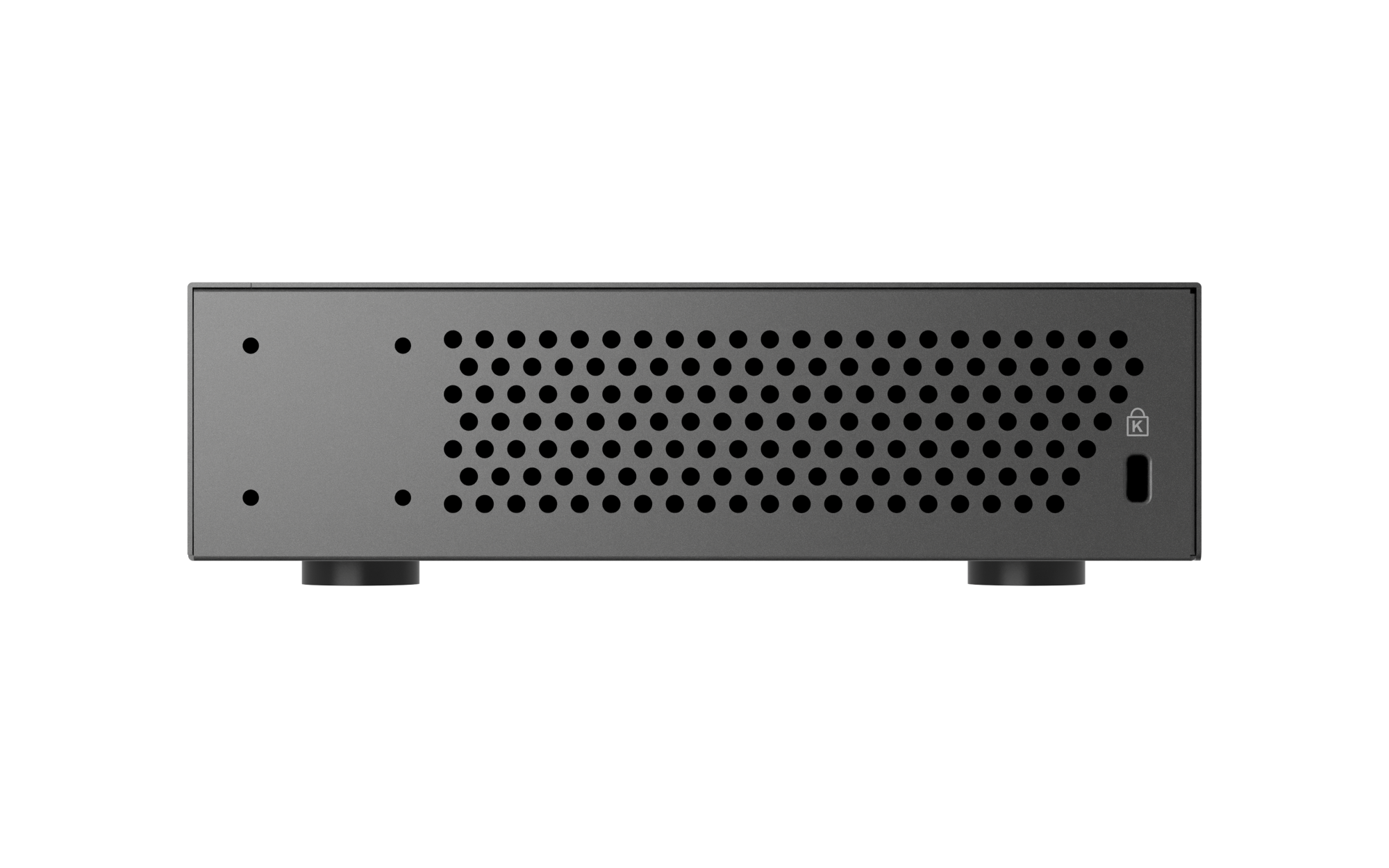

    Sans ventilateur

    Témoins lumineux Par port : Vitesse/Lien/Activité
    Par système : Alimentation/Boucle/Ventilateur
    Boutons Bouton Réinitialiser
    Dimensions (H x L x P) 44 x 210 x 160 mm
