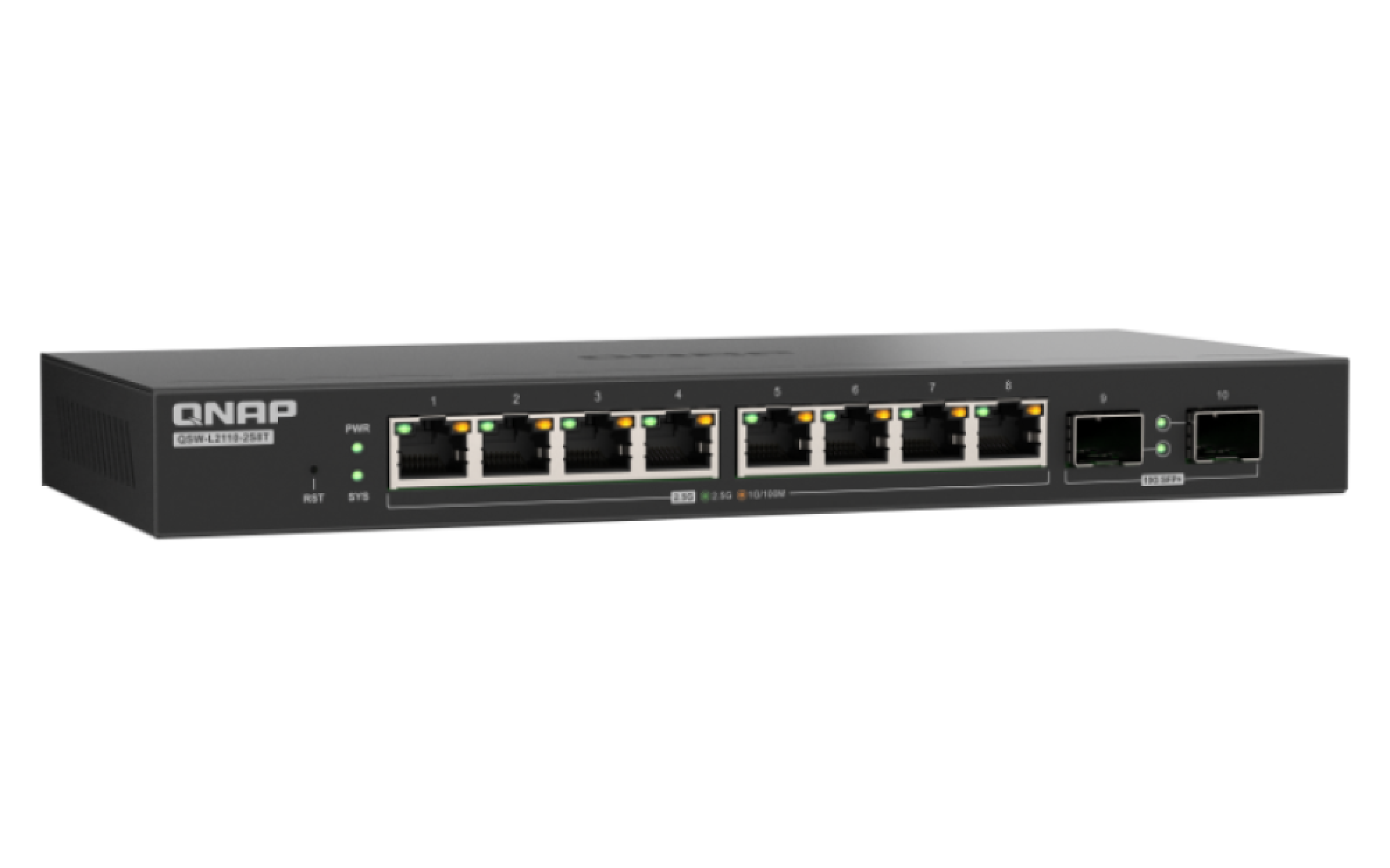

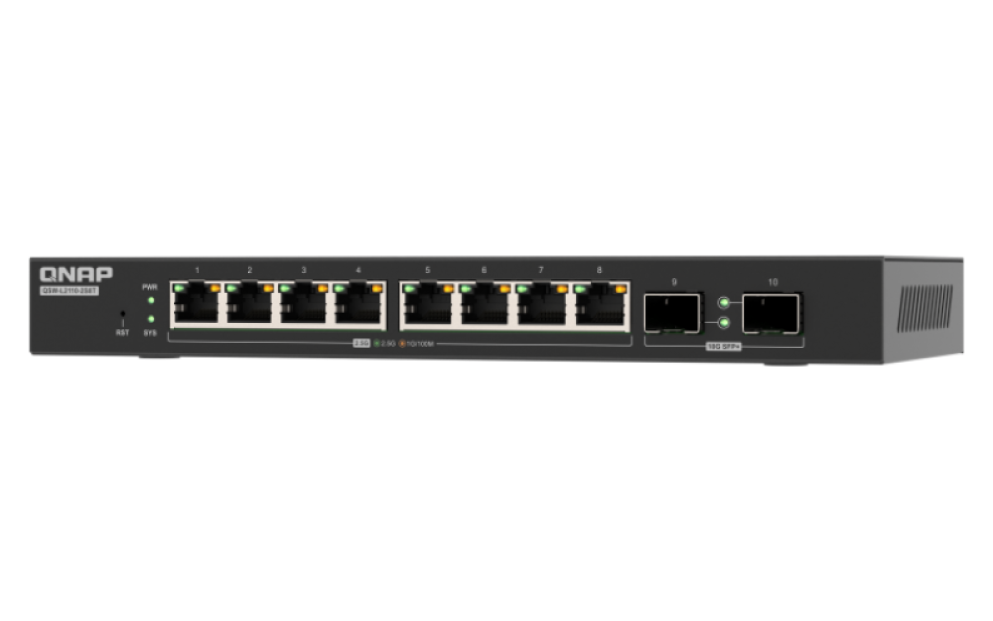

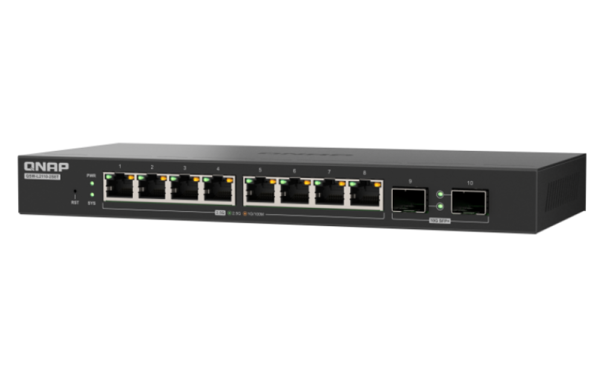

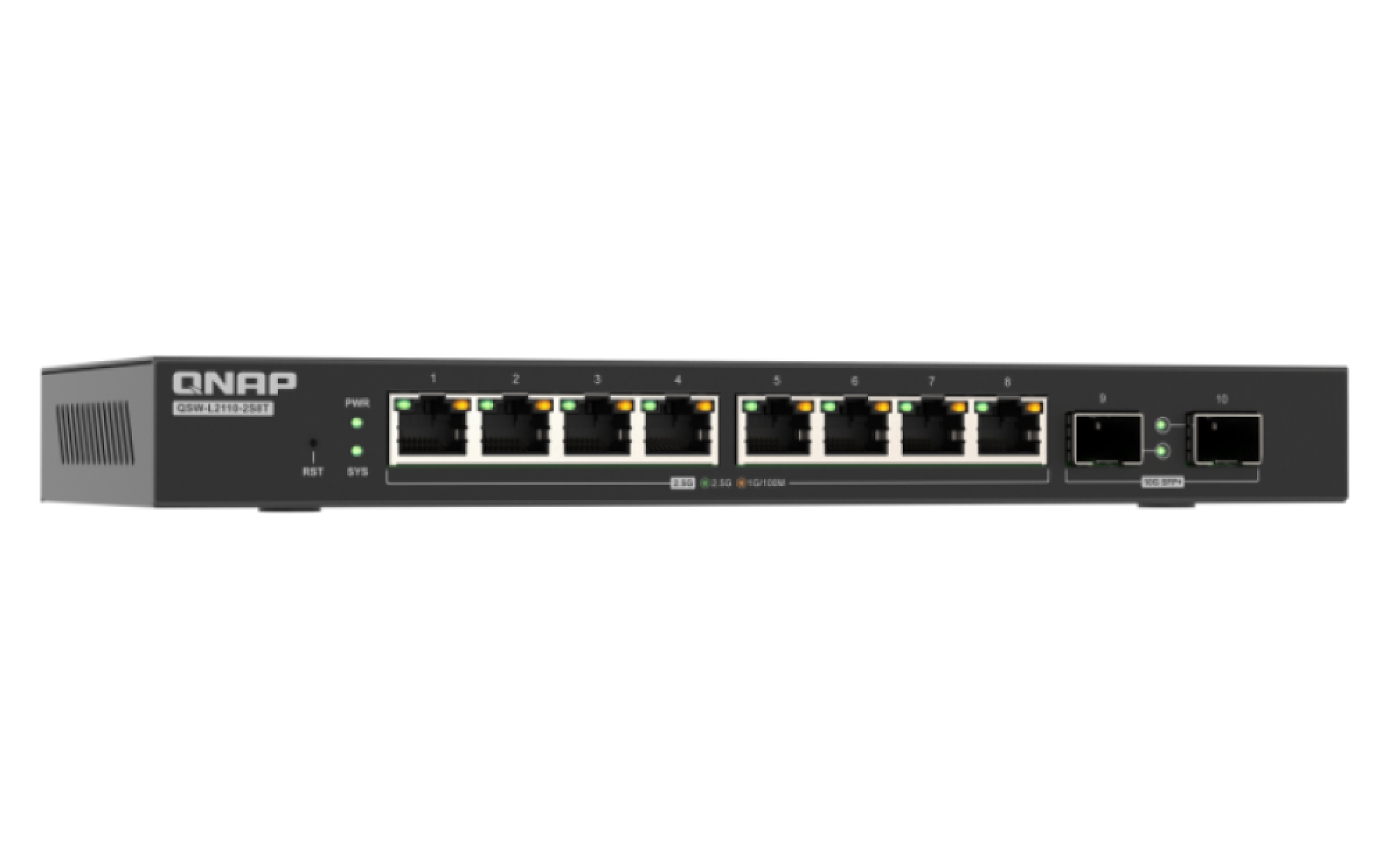

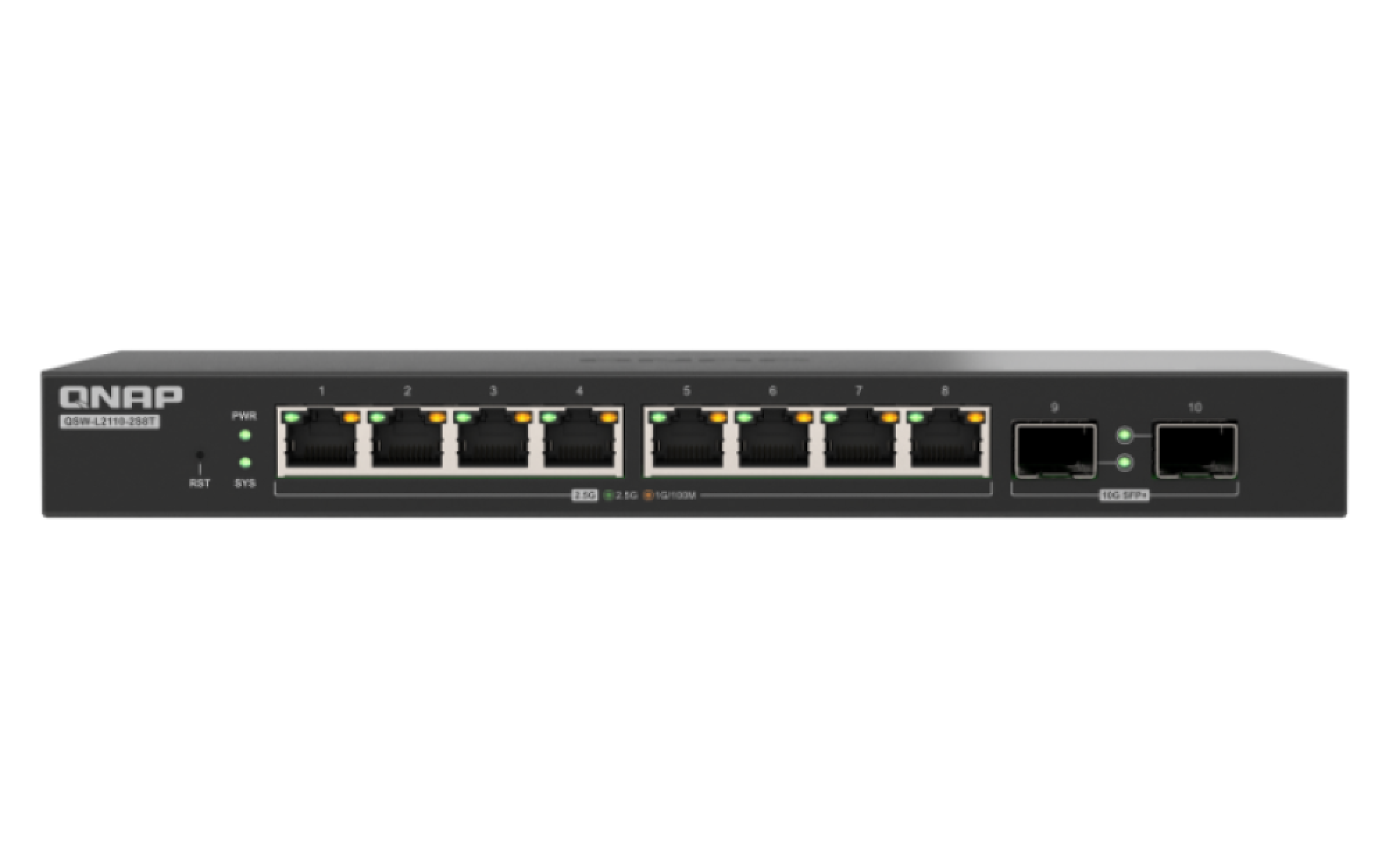

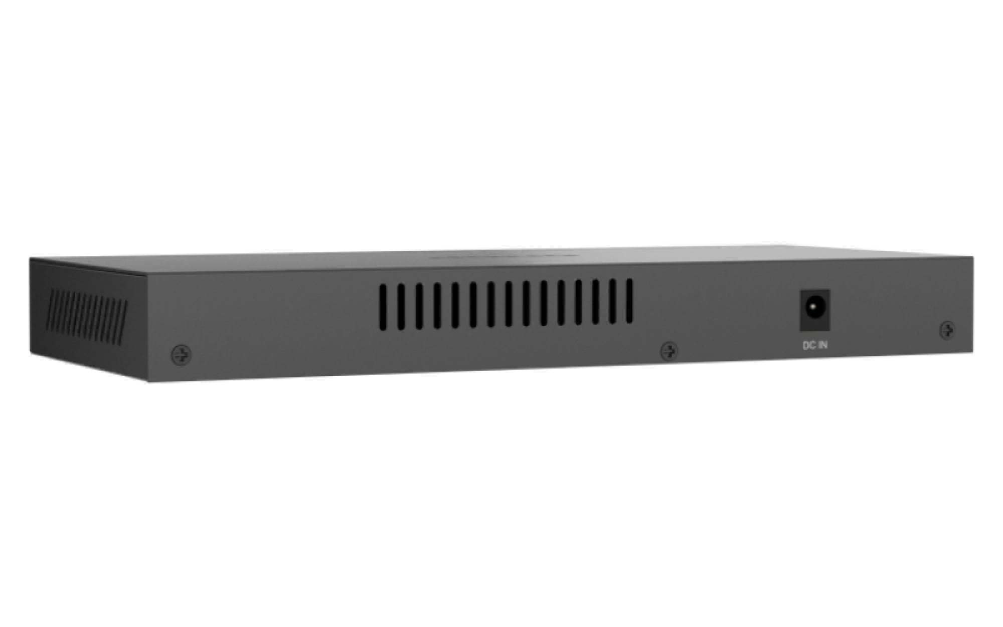

QSW-L2110-2S8T Specification
QSW-L2110-2S8T

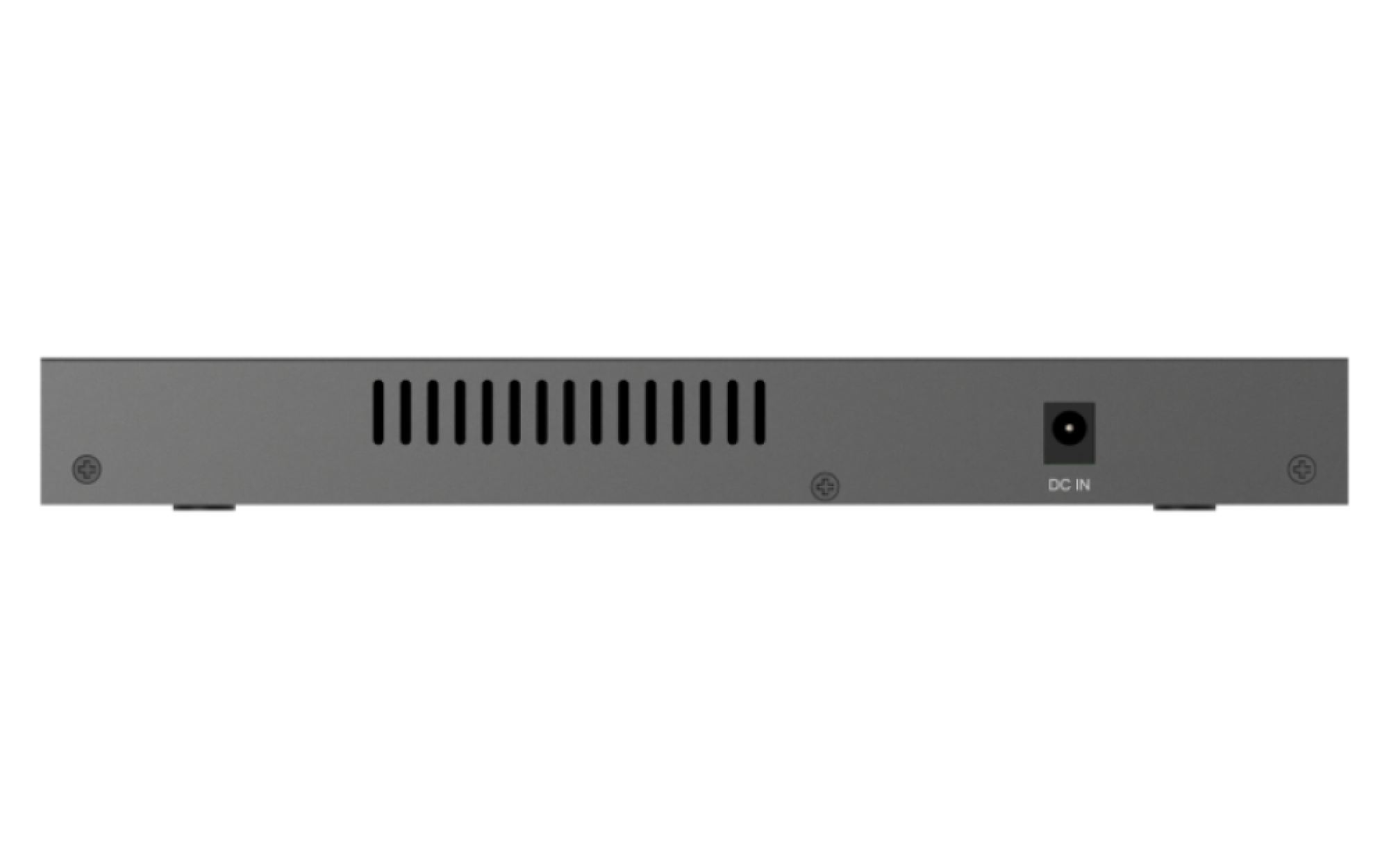

Type de gestion Lite géré Nombre de ports 10 10GbE SFP+ 2 2.5GbE (RJ45) 8 Description de l’alimentation Adaptateur secteur Consommation d’énergie max. 12W Type d’alimentation en entrée CC Plage de tension d’entrée 12 V / 1 A Table d’adresses MAC 16K Débit total sans blocage 40 Gbit/s Capacité de commutation 80 Gbit/s Interface de gestion Web Console RJ45 Energy Efficient Ethernet (conforme à la norme IEEE 802.3az) Sans ventilateur Normes prises en charge IEEE 802.3 Ethernet
IEEE 802.3u 100BASE-T
IEEE 802.3ab 1000BASE-T
IEEE 802.3bz 2,5G/5GBASE-T
IEEE 802.3z 1000BASE-SX/LX
IEEE 802.3ae Fibre 10G
IEEE 802.3x Contrôle de flux Full-Duplex
IEEE 802.1Q Tag VLAN
IEEE 802.3ad LACP
IEEE 802.1p Classe de service
IEEE 802.3az EEEFacteur de forme Bureau Témoins lumineux Par port : Vitesse/Lien/Activité
Par système : Alimentation/BoucleBoutons Bouton Réinitialiser Dimensions (H x L x P) 27 x 240 x 105 mm Poids (net) 0.63 kg Poids (brut) 0.89 kg Température de fonctionnement 0 à 40°C (32 à 104°F) Humidité relative 10~95% Non-condensant Certifications CE, VCCI, BSMI, FCC, ICES, RCM, UKCA, LVD Conformité électromagnétique Class B Jumbo Frames 12K Garantie 2 ans Remarque : QNAP se réserve le droit de remplacer des pièces ou accessoires partiels si les originaux ne sont plus disponibles auprès du fabricant/fournisseur. Tout remplacement sera entièrement testé et vérifié pour répondre à des normes strictes de compatibilité et de stabilité, offrant une performance identique à l'original.
