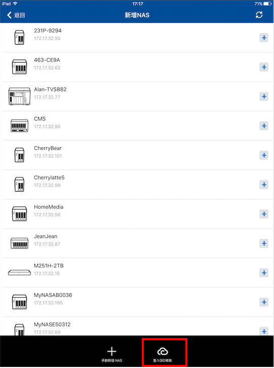

  1. 前往〔新增NAS〕,點擊〔登入QID帳號〕。

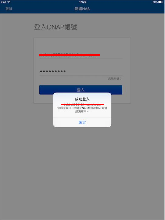

  2. 登入您的 myQNAPcloud (QID) 帳號。

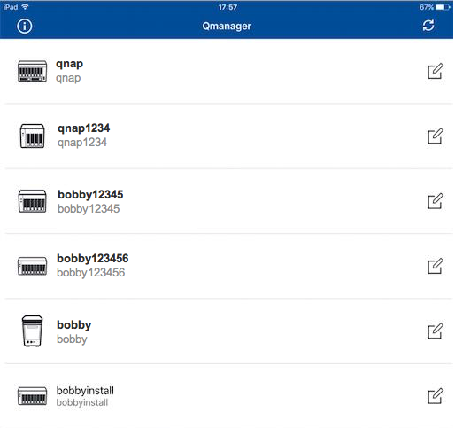

  3. 登入成功後,即可將所有在 myQNAPcloud (QID) 註冊的 NAS 匯入裝置清單。
    〕 代表您在 myQNAPcloud (QID) 中的裝置。
    〕 代表在 myQNAPcloud (QID) 中的好友裝置。
    您可在此處檢視 myQNAPcloud (QID) 的帳號及裝置名稱,並點選 〔 〕 以同步裝置清單。
  4. 點擊任一裝置圖示即可登入。您在第一次連線至透過 QID 匯入的裝置時,必須輸入帳號密碼才可登入。

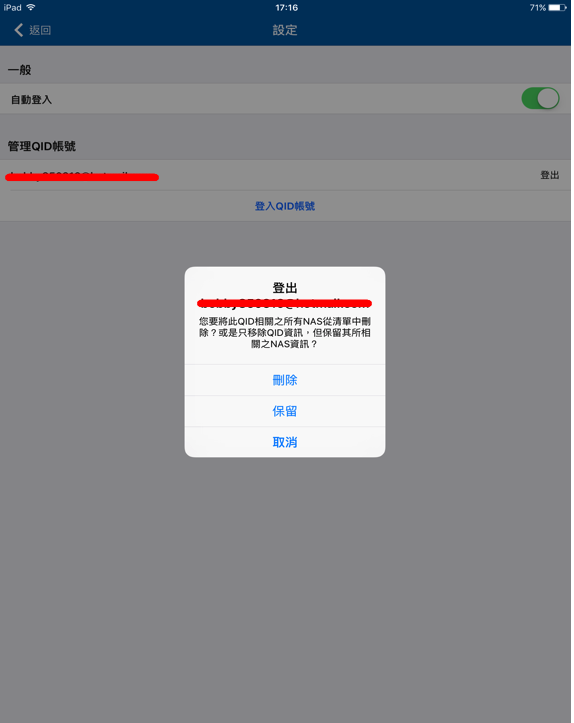

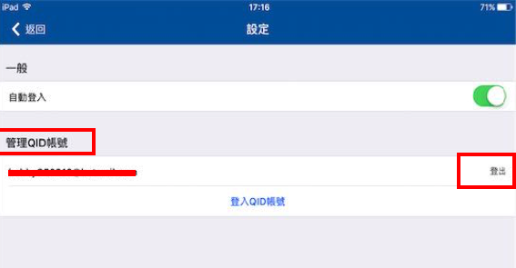

  5. 您可在〔設定〕管理 QID 帳號。您可在此處選擇〔登入QID帳號〕或〔登出〕。
  6. 當您登出 QID 帳號後,您可以選擇[刪除]或是[保留]該帳號。
    若選擇[刪除],系統會移除您透過 QID 匯入的裝置清單以及所有相關資訊。若您選擇[保留],系統會留下連線紀錄,僅會移除 QID 相關資訊(如下圖所示)。

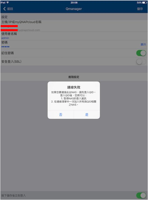

  2. 若您將〔裝置存取〕設定為[Private]或[Customized],使用者必須登入 QID 方可使用 myQNAPcloud 服務連線至 NAS。
    • Private:只有本人(myQNAPcloud 的註冊者)可存取此裝置。
    • Customized:僅特定 myQNAPcloud 成員可以存取此裝置。
    • Public(預設值):任何人皆可存取此裝置。
  3. 設定完成後,您將無法使用行動應用程式透過 myQNAPcloud 裝置名稱登入 NAS。
  4. 以 QID 登入後,系統會引導您繼續登入 NAS,同時亦會一次將您所有裝置匯入至清單。
