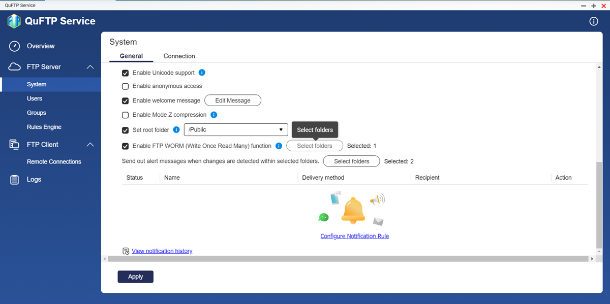

  8. 編輯其他 FTP 伺服器設定。
    設定
    使用者操作
    啟用 Unicode 支援
    啟用即可允許 FTP 伺服器支援在檔案傳輸期間進行 UTF-8 字元編碼。
    啟用匿名存取
    啟用即可允許使用者以匿名方式(取代使用者定義的 ID)登入。
    建議:
    QNAP 不建議使用匿名 FTP。啟用此功能後,將允許任何使用者無需識別身分即可存取 FTP 服務,可能有安全風險。
    啟用歡迎訊息
    啟用即可指定 FTP 服務在 FTP 用戶端登入時顯示的訊息。
    1. 按一下[編輯訊息]
    2. 指定歡迎訊息。
    3. 按一下[套用]
    啟用 Mode Z 壓縮
    啟用即可允許 FTP 用戶端使用 zlib 軟體程式庫來壓縮資料傳輸。
    設定根資料夾
    啟用即可為 FTP 用戶端選取預設 FTP 目錄。
    重要:
    若要使用這項功能,您必須先進入[使用者] > [編輯共用資料夾權限],將根資料夾存取權提供給所有 FTP 用戶端。
    您也可以前往[控制台] > [權限] > [共用資料夾],啟用根資料夾存取權。
    啟用 FTP WORM (一寫多讀) 功能
    啟用即可在指定資料夾上實作 WORM 權限。
    1. 按一下[選取資料夾]
      [選取單寫多讀 (WORM) 資料夾]視窗隨即顯示。
    2. 選取資料夾。
    3. 按一下[套用]
    建議:
    FTP 使用者無法清除或修改 WORM 資料夾。
  9. 設定所選資料夾的警示通知。
    1. [在選取的資料夾中偵測到變更時送出警示訊息]旁,按一下[選取資料夾]
      [選取要監控的資料夾]視窗隨即顯示。
    2. 選取本地端磁碟區中的資料夾。
      資料夾路徑顯示於右側面板。
      提示:
      按一下 可移除所選的資料夾。
    3. 指定傳送警示的時間間隔。
    4. 按一下[套用]
    5. 按一下[設定通知規則]
      [通知中心]隨即開啟,並顯示[建立事件通知規則]視窗。
    6. 設置通知規則。
      如需詳細資訊,請參見 QTS 使用手冊》的「通知中心」一節。
  10. 按一下[套用]
