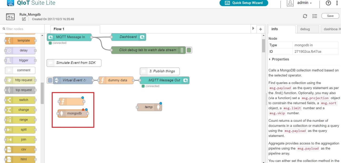

  • Em "armazenamento", escolha "mongodb". Em "função", escolha "função". Insira-os em Fluxo 1.
  • Clique duas vezes em "função" e digite o código que você deseja configurar. (Consulte a seção "informações" do lado direito para obter mais informações)
  • Clique em "Concluído".
  • Clique duas vezes em "mongodb", escolha o nome do servidor que você configurou anteriormente e digite o nome desejado para a coleção (por exemplo: temp).
  • Nome: Digite um nome.
  • Após ajustar essas configurações, você poderá conectar o nó de função e o nó do mongodb como abaixo e clicar em "Salvar".
  • No lado direito, você verá o valor.
