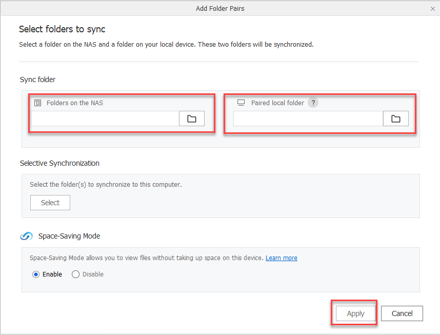

  4. Empareje la carpeta:
    1. Abra Qsync Client.
    2. Haga clic en Ver y administrar carpetas emparejadas.
    3. Haga clic en Añadir.
      Aparece la ventana Agregar pares de carpetas.
    4. En Sincronizar carpeta > Carpetas del NAS, especifique la carpeta del NAS.
    5. En Sincronizar carpeta > Carpeta local emparejada, especifique la carpeta del disco duro externo.
    6. Opcional: Habilite el modo de ahorro de espacio.
    7. Haga clic en Aplicar.
