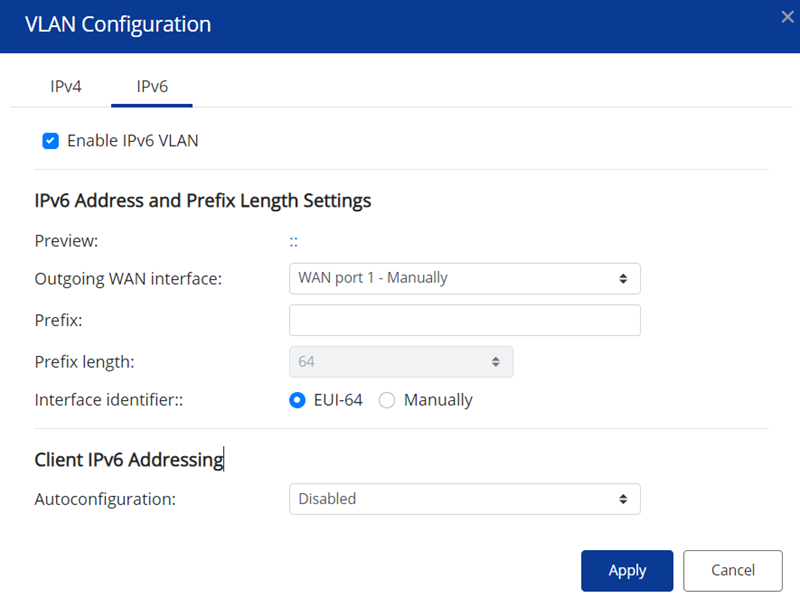

  6. Konfigurieren Sie die Einstellungen für die IPv6-Adresszuweisung.
  7. Klicken Sie auf IPv6.
  8. Wählen Sie die ausgehende WAN-Schnittstelle in der Dropdown-Liste aus.
  9. Geben Sie das Präfix für die IPv6-IP-Adresse an.
  10. Wählen Sie die Präfixlänge in der Dropdown-Liste.
  11. Wählen Sie die Schnittstellenkennung aus, um Schnittstellen auf der Verbindung zu identifizieren.
    • EUI-64: Wählen Sie "Extended Unique Identifier (EUI-64)", um die IPv6-Hostadresse automatisch zu konfigurieren.
    • Manuell: Geben Sie eine Schnittstellen-ID an, um die IPv6-Hostadresse zu konfigurieren.
  12. Weisen Sie dem Client einen IPv6-Adressierungsmodus aus der Dropdown-Liste zu.
    • Stateful: Der Stateful DHCPv6- oder verwaltete Modus ermöglicht es Ihnen, jedem Client manuell eine eindeutige IPv6-Adresse zuzuweisen.
    • Stateless: Im Stateless DHCPv6-Modus können Benutzer zusätzliche IPv6-Informationen einschließlich der Lease-Zeit manuell eingeben, aber jedem Client wird automatisch eine eindeutige IPv6-Adresse zugewiesen.
    • SLAAC+RDNSS: Die Stateless Adress-Autokonfiguration (SLAAC) zusammen mit dem rekursiven DNS-Server (RDNSS) ermöglicht es den Benutzern, eine IP-Adresse auf der Grundlage des IPv6-Präfixes manuell zuzuweisen und rekursive Abfragen zur Auflösung des Domänennamens zu verwenden.
    • Deaktiviert: Deaktiviert die IPv6-Client-Adressierung.
  13. Klicken Sie auf Übernehmen.
