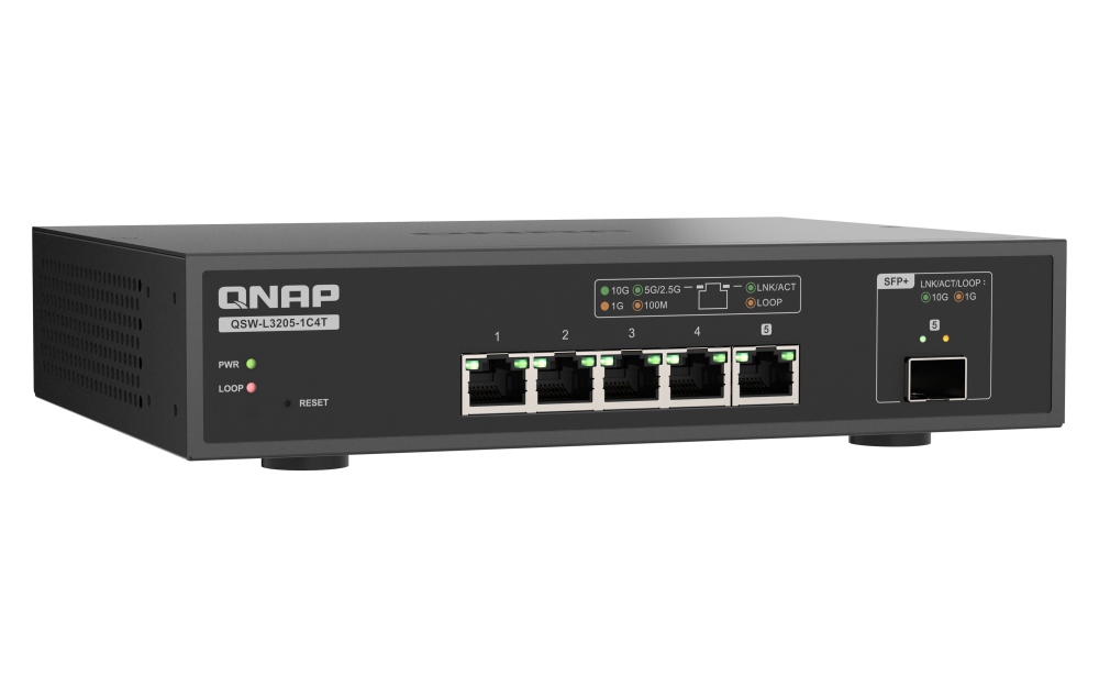

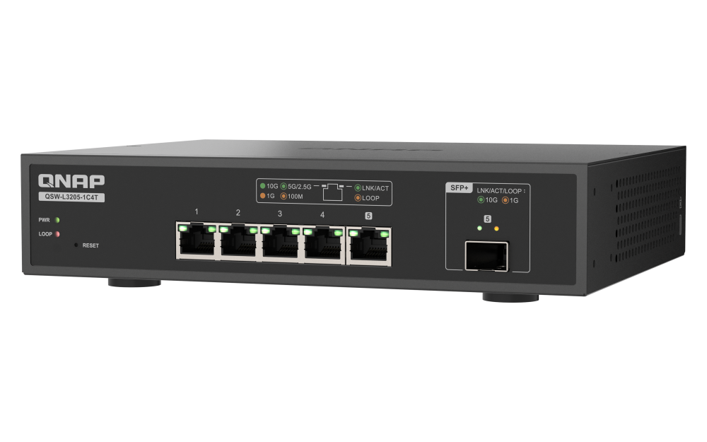

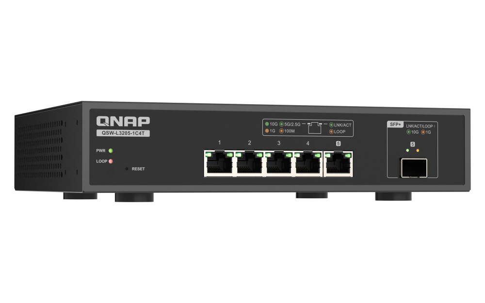

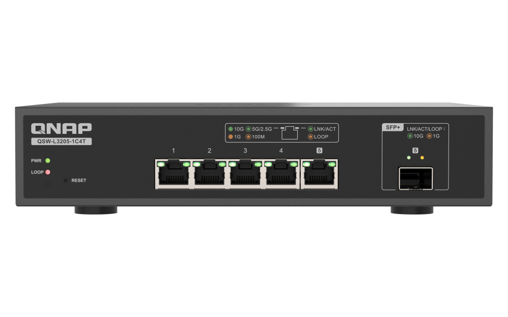

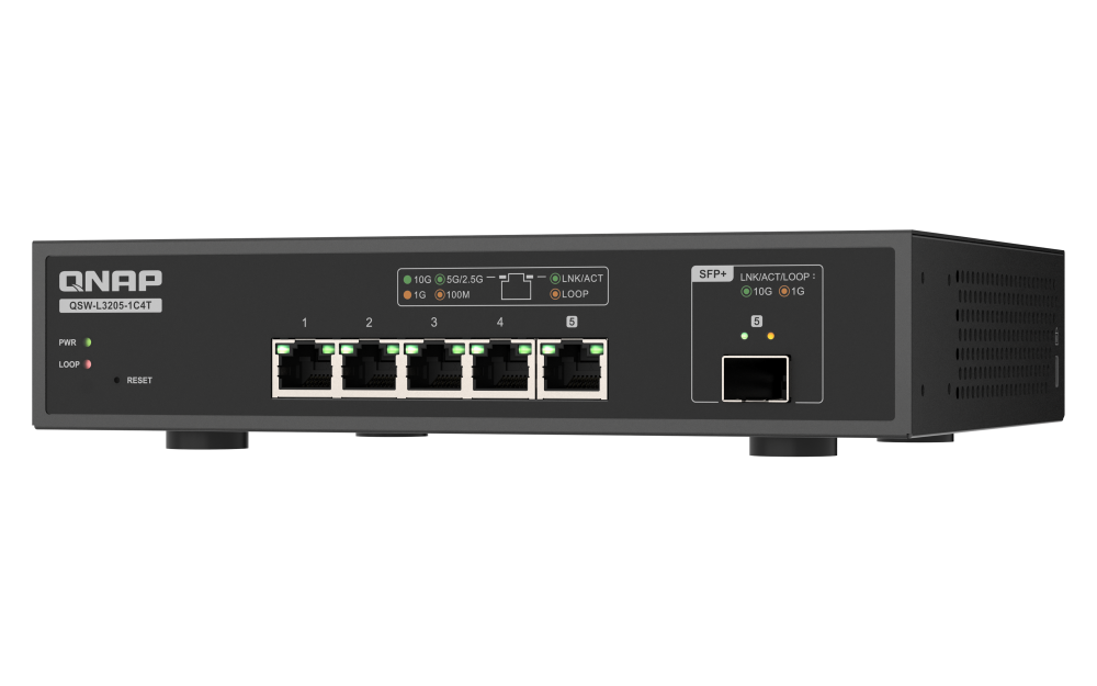

  1. QSW-L3205-1C4T
    관리 유형 간편한 관리
    포트 수 5
    10GbE BASE-T (RJ45) 4
    10G/5G/2.5G/1G/100M
    10GbE SFP+/RJ45 콤보 포트 1
    참고: 10GbE SFP+ 포트는 1GbE SFP와 역호환되며 RJ45(구리) 콤보 포트는 최대 5개의 속도(10G/5G/2.5G/1G/100M)를 지원합니다.

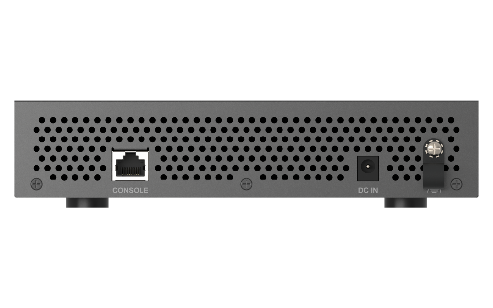

    전원 공급장치 규격 어댑터
    최대 전력 소비 36W
    입력 전원 유형 DC
    입력 전압 범위 12V/3A

    관리 인터페이스
    콘솔 RJ45

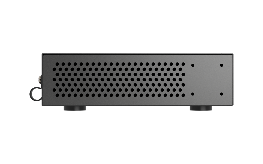

    팬리스

    폼 팩터 데스크톱
    LED 표시등 포트별: 속도/링크/활동
    시스템별: 전원/루프/팬
    버튼 초기화 버튼
    크기(HxWxD) 44 x 210 x 160 mm
