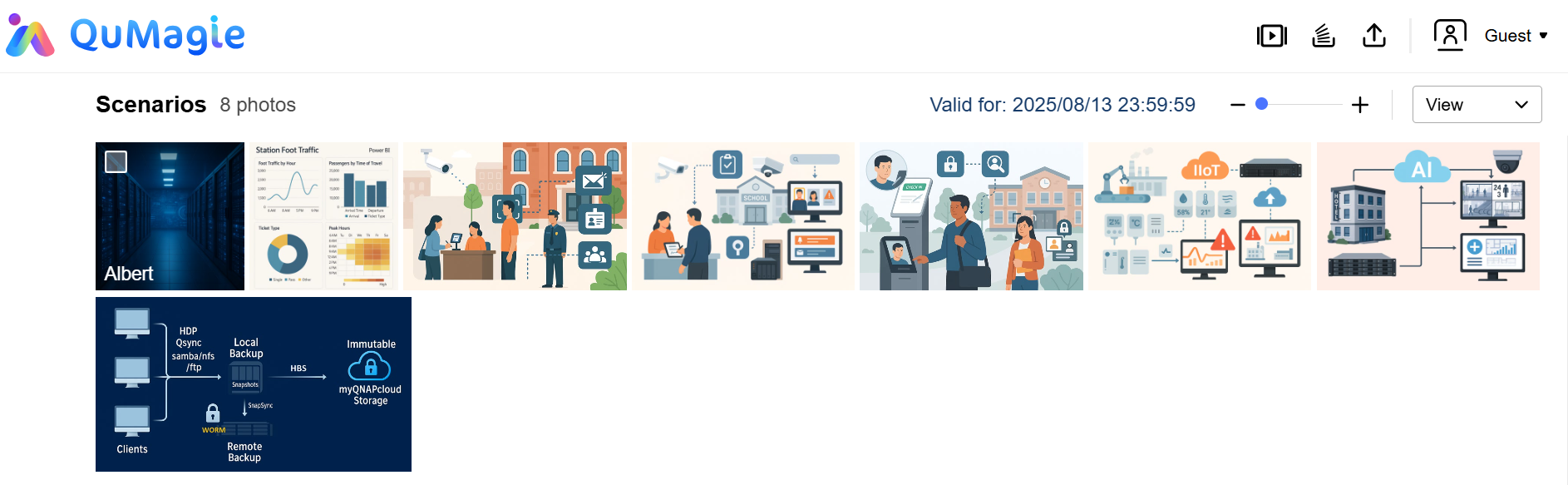

  3. 브라우저를 통해 접근할 때:
    • 사용자는 공유된 앨범에서 사진 섬네일을 볼 수 있습니다.
    • 사용자는 새로운 사진을 업로드할 수 있습니다(업로드가 활성화된 경우).
    • 업로더는 “Guest”로 나타나거나 업로드 시 지정된 사용자 이름으로 표시됩니다.
참고
링크를 가진 사람은 사진을 보고 업로드할 수 있습니다(허용된 경우). 링크는 신뢰할 수 있는 사람과만 공유해야 합니다.

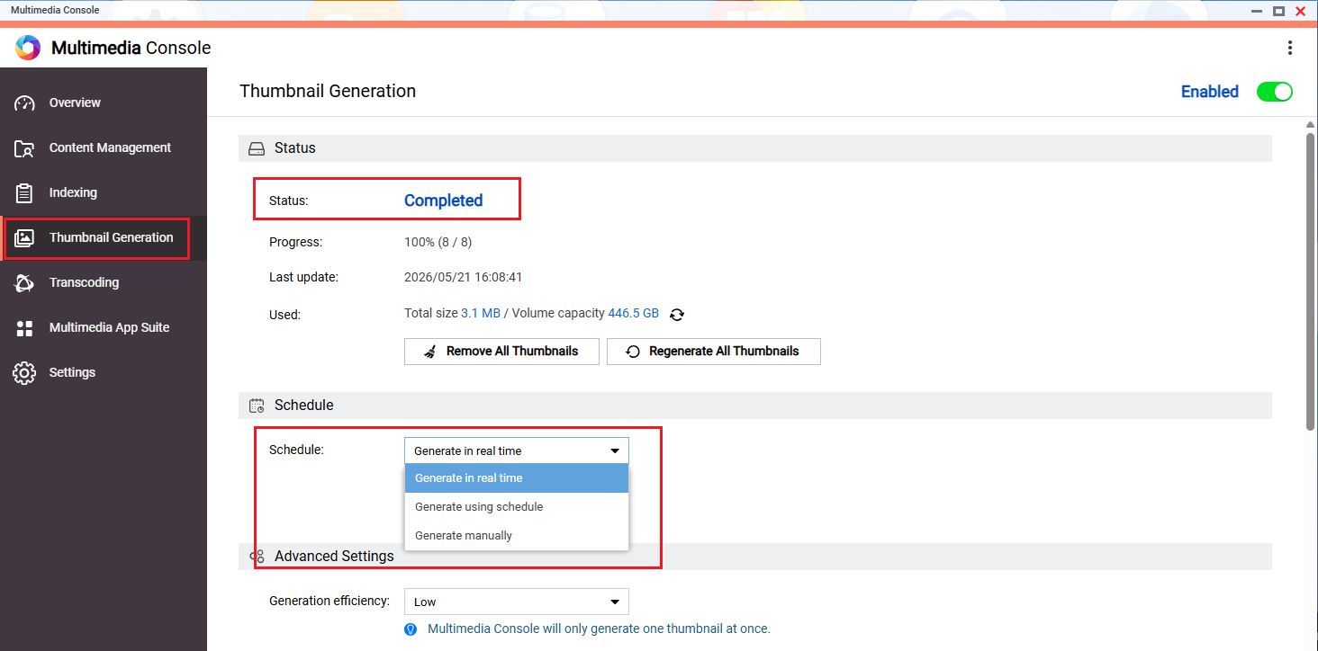

1단계: Multimedia Console에서 섬네일 생성 구성
  1. NAS에서Multimedia Console를 엽니다.
  2. Thumbnail Generation으로 이동합니다.
  3. 섬네일 생성 상태를 확인하고 일정이 구성되어 있는지 확인합니다.
참고
Multimedia Console가 섬네일 생성 과정을 완료할 때까지 QuMagie에 섬네일이 나타나지 않습니다. NAS의 파일 수에 따라 시간이 걸릴 수 있습니다.

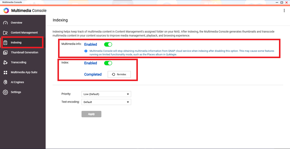

2단계: Multimedia Console에서 인덱싱 활성화
  1. Multimedia Console > 인덱싱으로 이동합니다.
  2. Multimedia InfoIndex가 모두 활성화되어 있는지 확인합니다.
참고
Multimedia Info는 사진에 내장된 GPS 위치 메타데이터를 인덱싱하여 QuMagie가 촬영 위치에 따라 사진을 분류하고 표시할 수 있도록 합니다. 이것이 비활성화되면 QuMagie의 위치 기반 탐색 및 관련 스마트 기능이 올바르게 작동하지 않습니다.

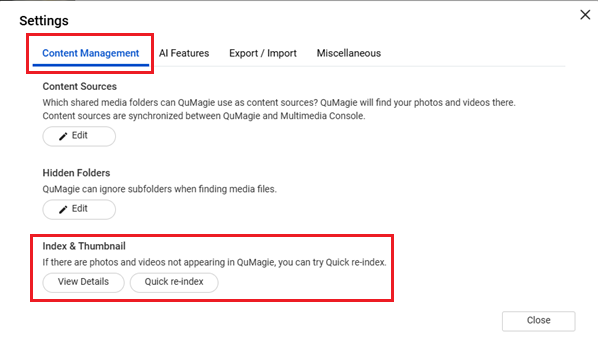

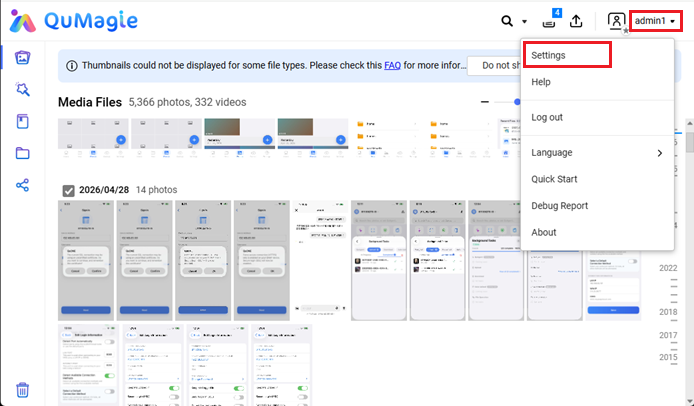

QuMagie 앱 내에서 직접Multimedia Console에 액세스하거나 재색인을 트리거할 수 있습니다.
  1. QuMagie에서 계정 아바타 또는 프로필 아이콘을 클릭하여 계정 메뉴를 엽니다.
  2. Settings을 클릭합니다.
  3. Settings에서Multimedia Console를 직접 실행하거나Re-index를 클릭하여 인덱싱 과정을 수동으로 트리거할 수 있습니다.
위의 단계를 완료한 후 QuMagie를 다시 엽니다. NAS에 저장된 사진 및 비디오 섬네일이 이제 올바르게 표시될 것입니다.
