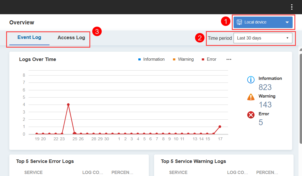

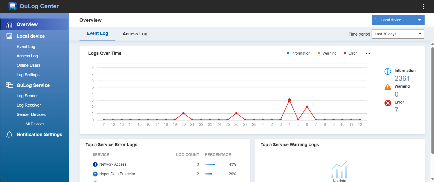

要約されたログ分析を表示します
[概要]ページでは、重要なシステムイベントおよびユーザーアクセスログが、グラフや表などのシンプルな統計ウィジェットに集約、要約されます。重要なシステム動作の観察、長期的な安定性の評価、システムパフォーマンスの監視、潜在的なセキュリティ問題の検出、およびシステム全体の健全性の評価を行うことができます。
  1. QuLog Centerを開き、[概要]に移動します。
  2. ドロップダウンメニューからフォローを指定します。
    • ローカルデバイス:現在のQNAPデバイスからのログの要約を表示します
    • [送信側のデバイス] > (デバイスのIPアドレス):リモートデバイスからのログの要約を表示します
    • [送信側のデバイス] > [すべてのデバイス]:すべてのリモートデバイスから集約されたログの要約すべて表示
  3. [期間]の横にあるドロップダウンから時間範囲を選択してください。
  4. 次のタブのいずれかをクリックしてください。
    1. イベントログデバイスからのイベントログの統計データを視覚化するウィジェットが含まれています。
    2. アクセスログ:デバイスからのアクセスログの統計データを視覚化するウィジェットが含まれています。

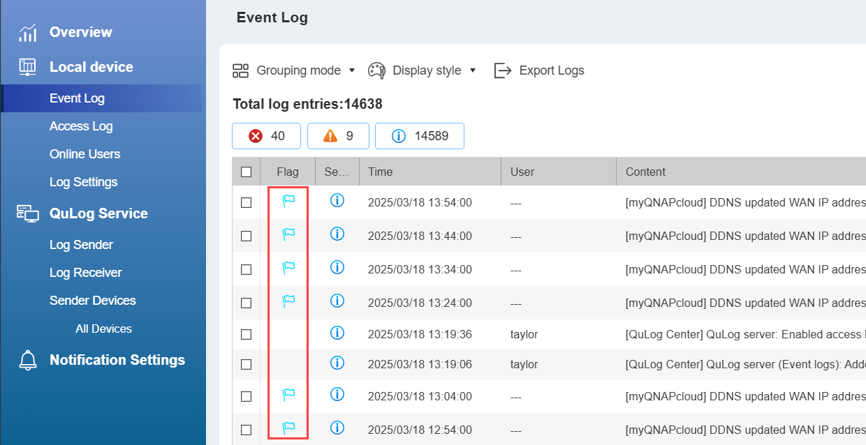

重要なイベントにフラグを立てる
QuLog Centerを設定して、セキュリティの脅威、重大なアクションの失敗、または緊急の対応が必要なその他のイベントタイプを示すなど、お客様にとって重要なイベントログにフラグを付けることができます。フラグが付けられたログは、フラグアイコンで表示されます。

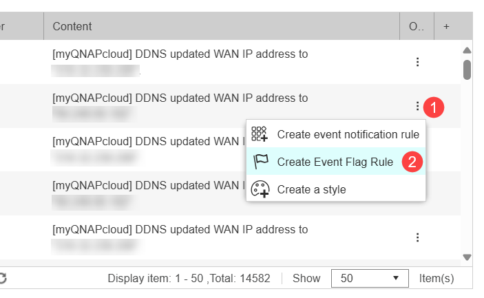

イベントフラグのルールを作成
イベントログが生成されると、QuLog Centerはフラグルールを使用して、そのイベントログにフラグを付けるかどうかを決定します。
  1. QuLog Centerを開き、[ローカルデバイス] > [イベントログ]に移動します。
  2. イベントログを見つけてをクリックします。
  3. [イベントフラグルールの作成]をクリックします。
    確認ウィンドウが表示されます。
  4. [作成]をクリックします。
    QuLog Centerは、イベントフラグルールを作成し、そのルールに一致するイベントログにフラグを付けます。
フラグが付けられたイベントログを表示
  2. 検索バーの隣にあるをクリックして、[高度な検索]パネルを開きます。
  3. [フラグ] フィールドで、[フラグ付きイベント] を選択します。
  4. [検索]をクリックします。
    QuLog Centerに、フラグが付けられたすべてのログが表示されます。

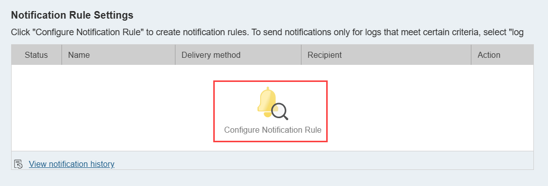

ローカルアクセスログおよび受信ログの通知を送信
QuLog Centerでローカルアクセスログおよびリモートデバイスからのログの通知を有効にするには、1つ以上のログフィルターとともにログフィルター通知ルールを作成します。
  1. QuLog Centerを開き、[通知設定]に移動します。
  2. [通知ルール設定] テーブルで、[通知ルールの設定] をクリックします。
    通知センターが開き、[イベント通知ルールの作成]ウィンドウが表示されます。
  3. [名前とイベント] タブで、[ログフィルター条件] が有効になっており、他のカテゴリが無効になっていることを確認してください。
  4. [次へ]をクリックします。
  5. 残りの手順に従って、通知センターで通知ルールを作成します。
    詳細については、QTSユーザーガイドまたはQuTS heroユーザーガイドの「通知センター」の章にある「イベント通知ルールの作成」をご覧ください。

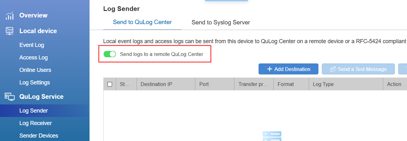

リモートデバイスにログを送信
QuLog Centerを設定して、ローカルログをリモートデバイスに送信することができます。リモートデバイスは、syslogプロトコルをサポートしているか、QuLog Centerがインストールされ、ログを受信するように設定されているQNAPデバイスである必要があります。リモートデバイスを設定してログを受信するは、このガイドの「リモートデバイスからログを受信する」セクションをご覧ください。
  1. QuLog Centerを開き、[QuLogサービス] > [ログ送信側]に移動します。
  2. 次のタブのいずれかを選択してください:
    • QuLog Centerに送信:ローカルログを、QuLog Centerがインストールされ、ログの受信が設定されているリモートのQNAPデバイスに送信します。
    • Syslogサーバーに送信:Syslogプロトコルをサポートするリモートデバイスにローカルログを送信します。
  3. 選択したタブによって[リモートQuLog Centerに送信]または[リモートsyslogサーバーにログを送信]を有効にします。
  4. [+ 宛先の追加]をクリックします。
  5. 残りの手順に従って、リモートデバイスを追加します。
    QuLog Centerは、リモートデバイスにログを送信します。詳細は、QTSユーザーガイドまたはQuTS heroユーザーガイドの「QuLog Center」の「ログ送信側設定の構成」をご覧ください。

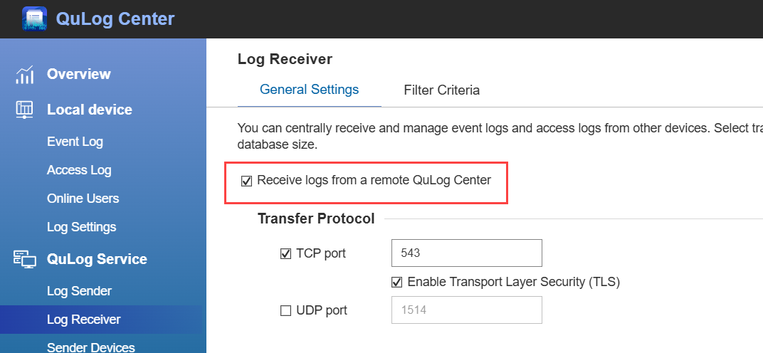

リモートデバイスからログを受信します
QuLog Centerは、リモートデバイスからイベントおよびアクセスログを受信するように設定できます。
  1. QuLog Centerを開き、[QuLogサービス] > [ログ受信側]に移動します。
  2. [一般設定]タブをクリックします。
  3. [リモート QuLog Center からログを受信]を有効にします。
  4. [転送プロトコル]で、少なくとも1つの転送プロトコルを有効にしてください。
    • TCP:信頼性の高い、順序付きログ配信(セキュリティログや監査ログなど)のための(伝送制御プロトコル)。
    • UDP:一部のログの損失が許容できる場合は、転送の速い(ユーザーダイアグラムプロトコル)。
  5. [ログデータベース設定]で、少なくとも1つのログタイプを有効にして設定します。
  6. [適用]をクリックします。
    QuLog Centerは、リモートデバイスから送信されたログを受信します。詳細は、QTSユーザーガイドまたはQuTS heroユーザーガイドの「QuLog Center」の「ログ送信側設定の構成」をご覧ください。

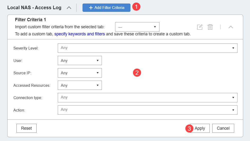

受信ログのフィルターを設定します
受信したログのログフィルターを設定して、必要なログのみを受信することができます。
  2. [フィルター条件]タブをクリックします。
  3. [イベントログ]または[アクセスログ]タブをクリックします。
  4. [+ フィルター条件の追加]をクリックします。
    [フィルター条件 [NUMBER]]パネルが表示されます。
  5. フィルター条件を設定します。
  6. [適用]をクリックします。
    QuLog Centerは、1つ以上のフィルター条件と一致するログのみを受信します。詳細は、QTSユーザーガイドまたはQuTS heroユーザーガイドの「QuLog Center」の「ログ受信側設定の構成」をご覧ください。
