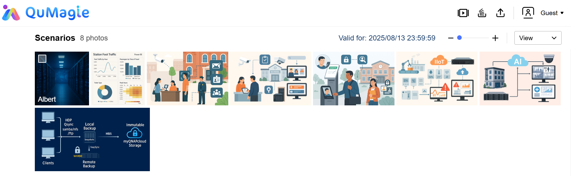

  4. 共有設定ダイアログで有効にするアップロードを許可他の人がアルバムに写真をアップロードできるようにします。
ステップ 3: アルバムリンクを共有する
  1. コピースマート共有リンクアルバム用に生成された。
  2. このリンクを意図した受信者に送信します。
  3. ブラウザ経由でアクセスした場合:
    • ユーザーは共有されたアルバム内の写真のサムネイルを表示できます。
    • ユーザーは新しい写真をアップロードできます(アップロードが有効な場合)。
    • アップローダーは「ゲスト」として表示されるか、アップロード時に指定されたカスタム名で表示されます。
