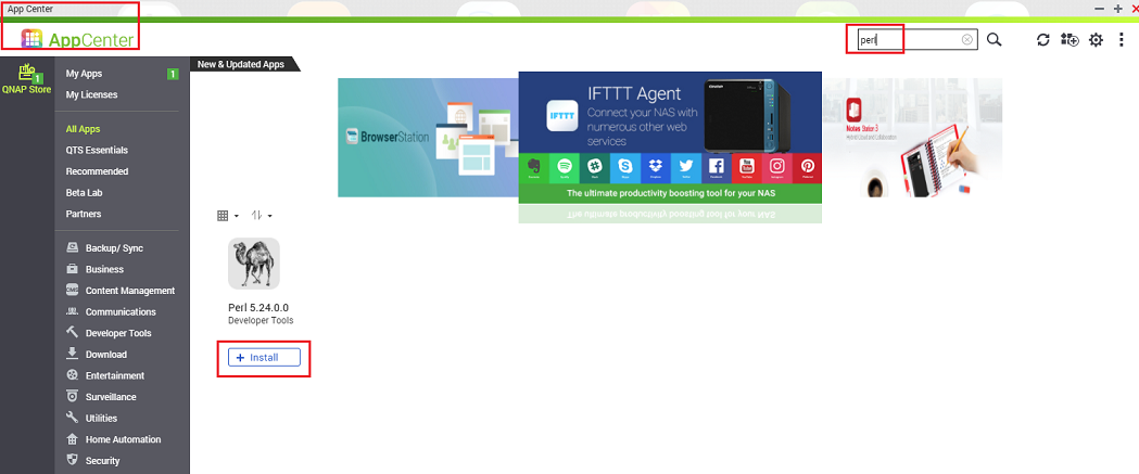

  1. Accedere al NAS e andare su App Center.
  2. Installare Perl.
