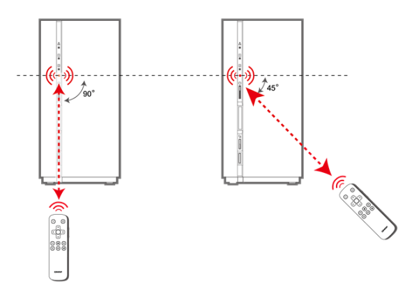

5. El rango del control remoto
QNAP
Aproximadamente 5 metros cuando esté enfrente del TAS.
Aproximadamente 3 metros cuando esté a un ángulo de 45 grados del TAS.
