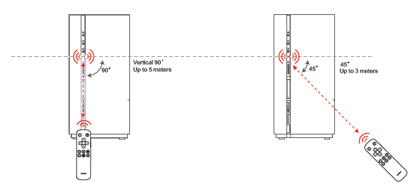

5. リモコンが利用できる範囲
TAS正面からの時は5mまで
TAS斜面(45度)からの時は3mまで
