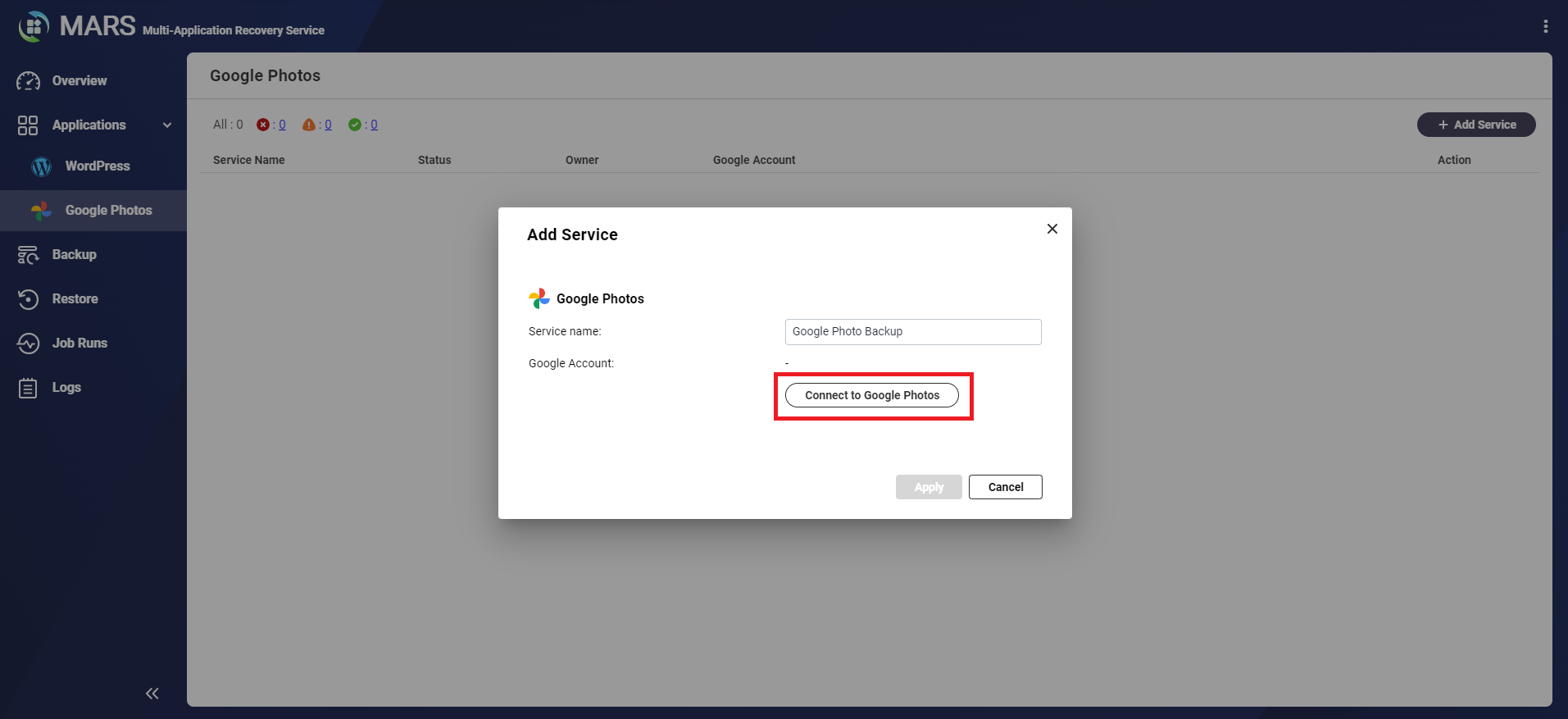

    1. [アプリケーション][Googleフォト]に移動します。
    2. [+ サービスの追加]をクリックします。
    3. Googleフォトのサービス名を入力します
    4. [Googleフォトに接続]をクリックします。

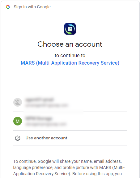

      [Googleでサインイン]ウィンドウが表示されます。
    5. Googleアカウントを選択します。
      MARSがGoogleアカウントにアクセスすることを許可するかどうか尋ねられます。
    6. [許可]を選択します。

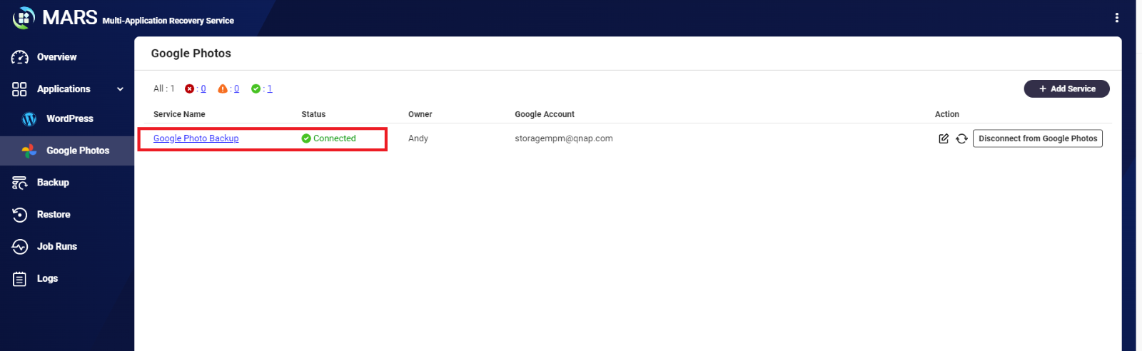

      MARSがGoogleアカウントに正常に接続されたことを示す緑のチェックマークが表示されます。
    7. [適用]をクリックします。
    8. Googleフォトサービスが作成されました。

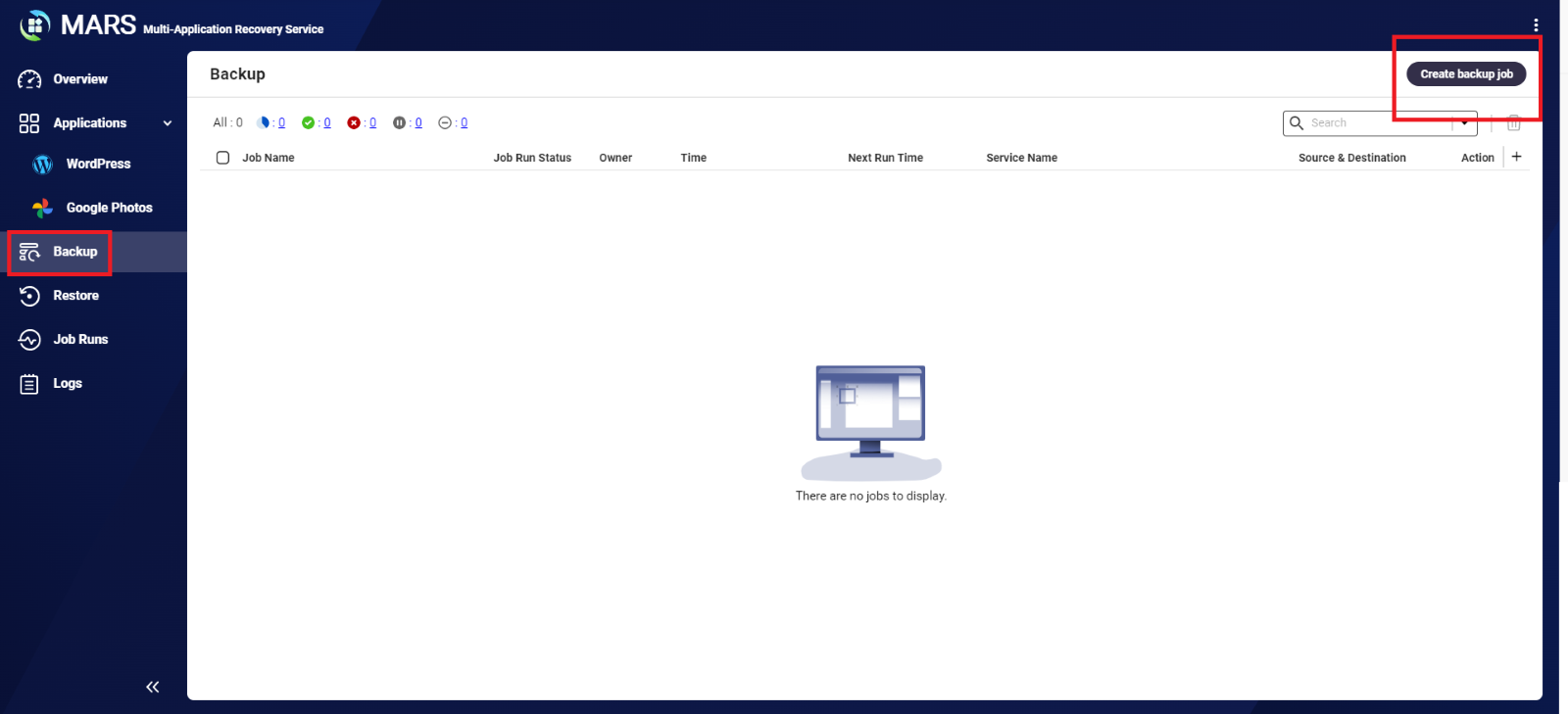

  1.  [バックアップ]に移動します。
  2. [バックアップジョブの作成]をクリックします。

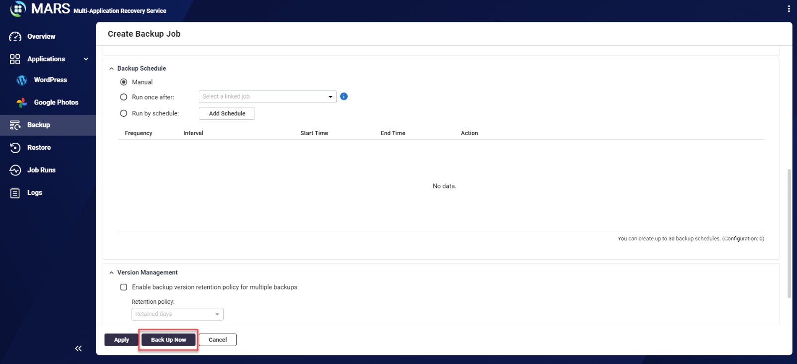

  6. オプション:バックアップジョブを自動的に実行するためのバックアップスケジュールを作成します。詳しくは、MARS(Multi-Application Recovery Service)の使用方法のバックアップジョブの作成をご覧ください。
  7. オプション:バージョン管理を有効にして、Googleフォトのデータを複数バージョンでバックアップします。詳しくは、MARS(Multi-Application Recovery Service)の使用方法のバックアップジョブの作成をご覧ください。
  8. [今すぐバックアップ]をクリックします。
    バックアップジョブが作成され、すぐに写真のバックアップが開始されます。
