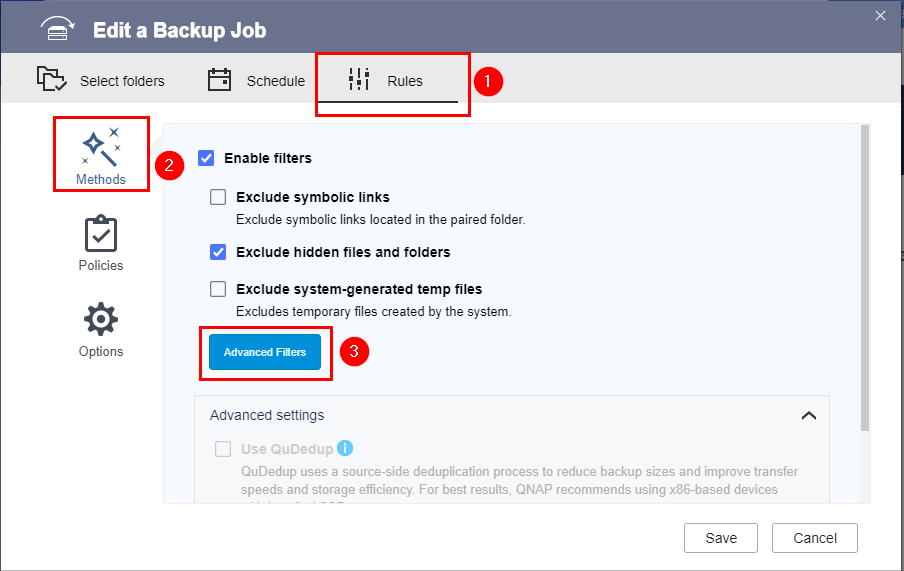

  5. [ルール] > [方法]に進みます。
  6. [高度なフィルター]をクリックします。

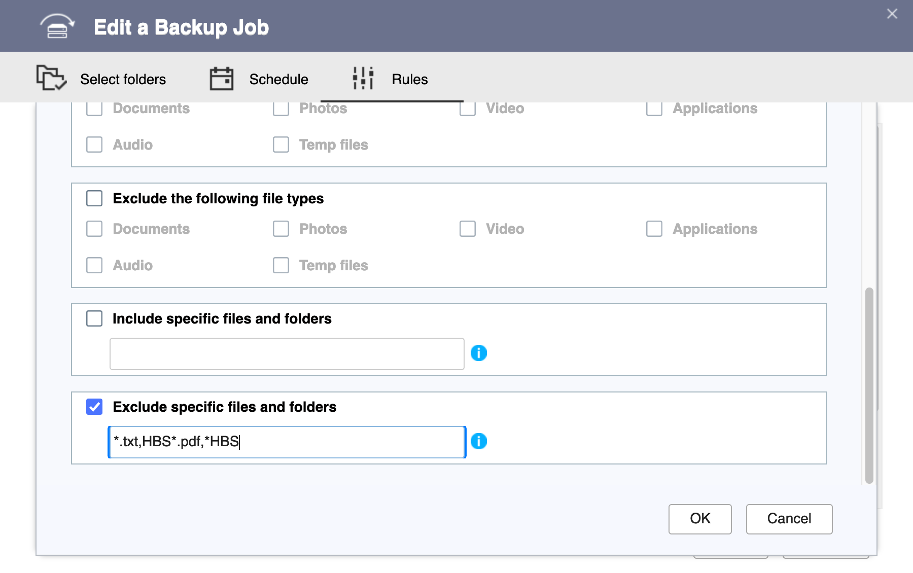

  7. [特定のファイルとフォルダーを含めない]を選択します。
  8. 除外するファイルまたはフォルダーを1つ以上選択します。

    たとえば、"*.txt,HBS*.pdf,*HBS"と入力したとします。
    この例では、次のファイルやフォルダーが除外されます。
    • すべての".txt"ファイル
    • "HBS"で始まり、ゼロ個を含む任意個数の任意文字が続く、すべての".pdf"ファイル (例:"HBS.pdf"、"HBSdoc.pdf"、"HBS_functions.pdf")
    • ゼロ個を含む任意個数の任意文字で始まり、"HBS"で終わるファイルやフォルダー (例:"HBS"、"myHBS"、"source-HBS")
  9. [OK]をクリックします。
  10. [保存]をクリックします。
