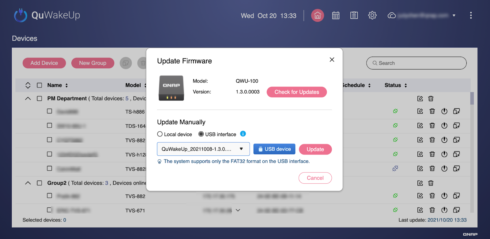

Aggiornare il firmware di QuWakeUp da un dispositivo di archiviazione USB
  1. Scaricare il file firmware più recente per il dispositivo.
    1. Andare su Area download QNAP.
    2. Selezionare il Tipo di prodotto per i Dispositivi QWU Wake on WAN.
    3. Selezionare il modello.
    4. Fare clic sul link di download Globale, USA o Europa per scaricare il file firmware più recente.
  2. Spostare il file firmware nella cartella QWU sul dispositivo di archiviazione USB.
  3. Collegare il dispositivo di archiviazione USB al dispositivo QuWakeUp.

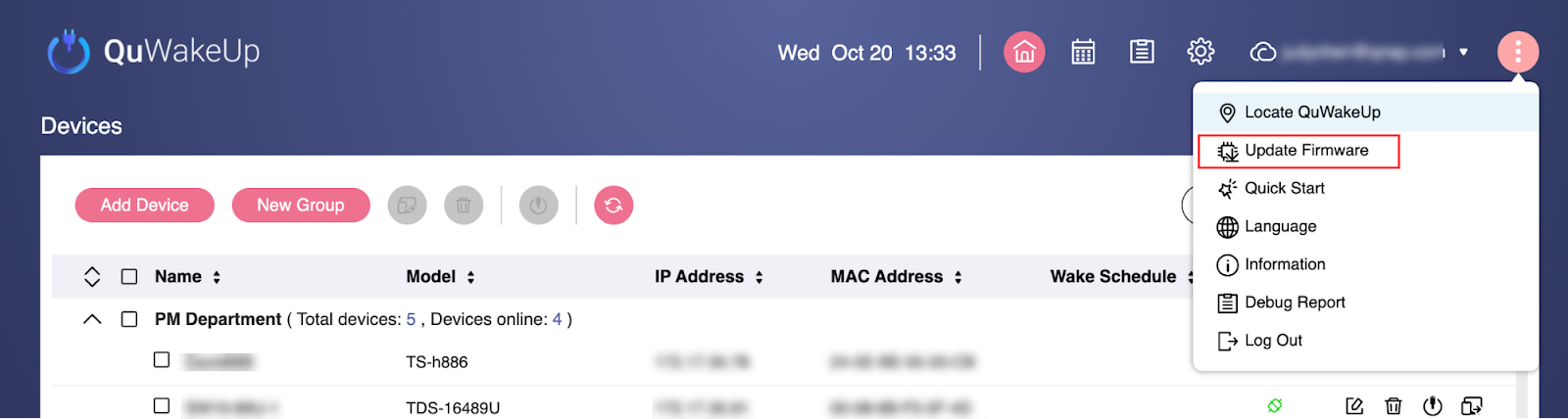

  4. Accedere a QuWakeUp.
  5. Andare su Altro > Aggiorna firmware.
  6. In Aggiorna manualmente, selezionare Interfaccia USB e fare clic su Dispositivo USB.
  7. Selezionare il file firmware e fare clic su Aggiorna.

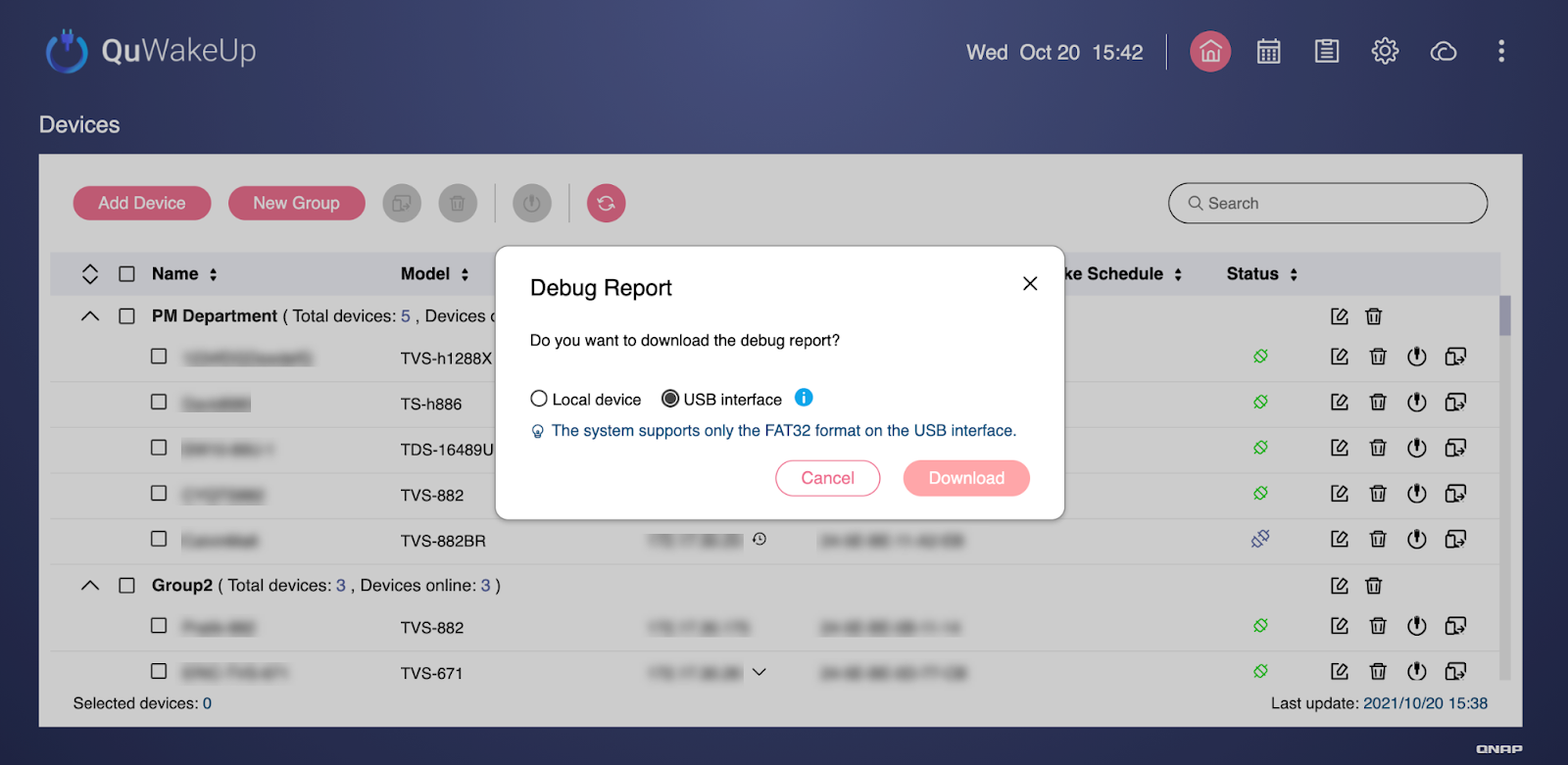

Salvare i report di debug di QuWakeUp su un dispositivo di archiviazione USB

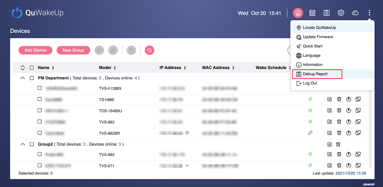

  1. Accedere a QuWakeUp.
  2. Andare su Altro > Report debug.
  3. Selezionare Interfaccia USB e fare clic su Scarica.

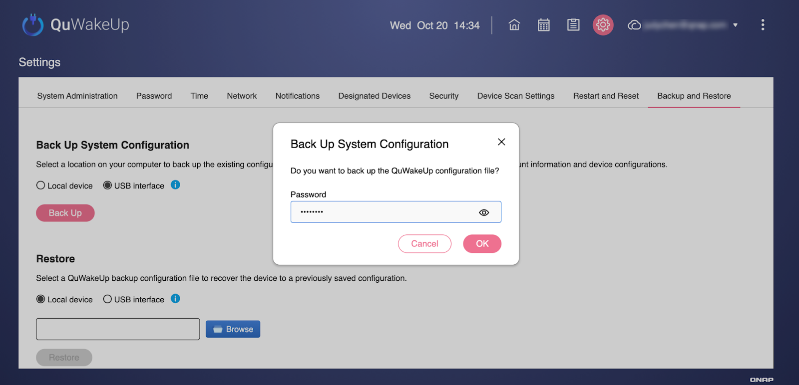

Backup dei file di configurazione di sistema di QuWakeUp su un dispositivo di archiviazione USB
Importante
I file di configurazioni del sistema da versioni precedenti del firmware non possono essere ripristinati.
Dopo aver aggiornato il firmware è necessario eseguire il backup della Configurazioni di sistema di QuWakeUp.
I file di configurazione di sistema di QuWakeUp contengono le seguenti informazioni.
  • Tutti i dispositivi elencati nella pagina home di QuWakeUp
  • Tutti i dispositivi aggiunti manualmente (incluso l’indirizzo MAC)
  • Pianificazioni di riattivazione
  • Raggruppamento dei dispositivi
  • Log di sistema, log di accesso, elenco dispositivi sconosciuti
  • Impostazioni di sistema
  • Amministrazione di sistema
  • Password
  • Ora
  • Configurazione rete
  • Notifica
  • Dispositivi designati
  • Impostazioni scansione dispositivo
Nota
La configurazione del QNAP ID o myQNAPcloud non è inclusa nel file di configurazioni di sistema di QuWakeUp.
Unua volta ripristinato il file di configurazioni di sistema di QuWakeUp, è necessario riconnettere il QNAP ID con myQNAPcloud.

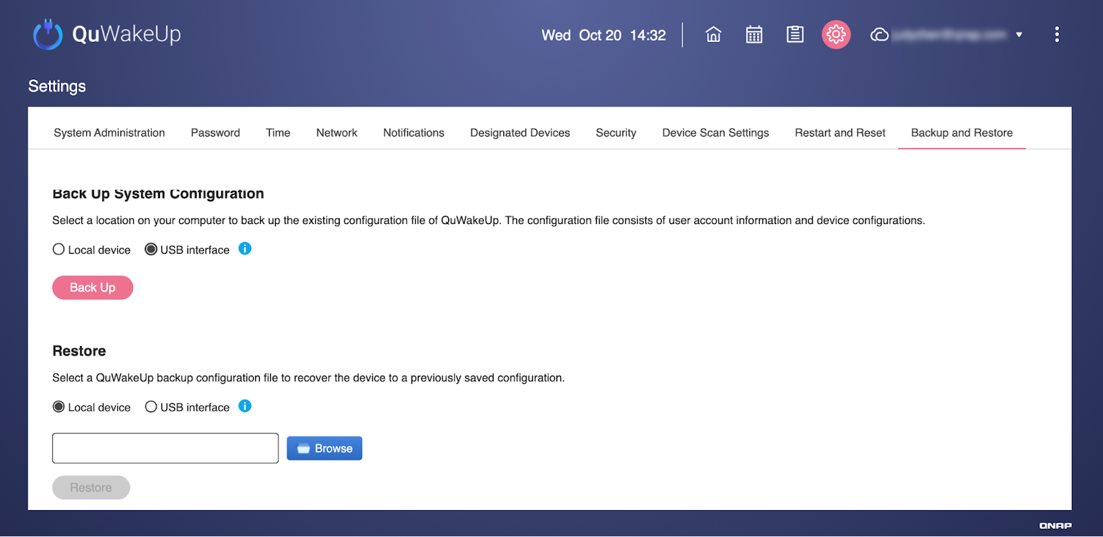

  2. Andare su Impostazioni > Backup e ripristino.
  3. In Backup configurazione di sistema, selezionare Interfaccia USB e fare clic su Backup.
  4. Inserire la password di QuWakeUp e fare clic su OK.

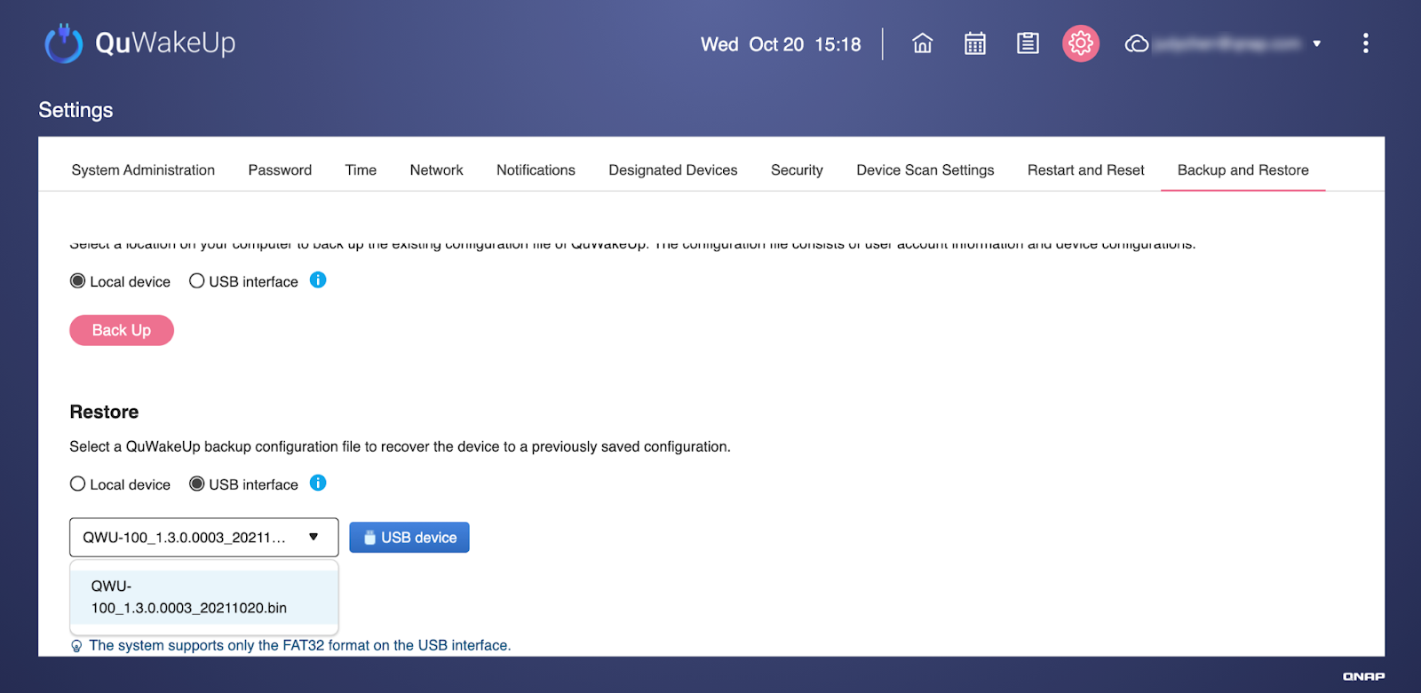

Ripristinare il file di configurazione di sistema di QuWakeUp da un dispositivo di archiviazione USB
Importante
  3. In Ripristina, selezionare Interfaccia USB e fare clic su Dispositivo USB.
  4. Selezionare un file di backup e fare clic su Ripristina.
