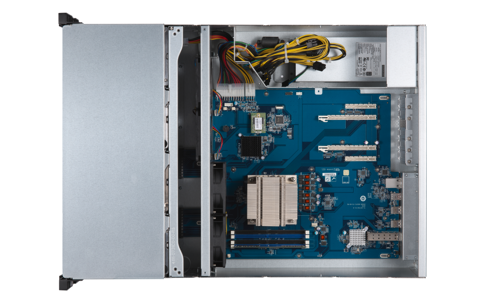

Emplacement 1 : PCIe Gen 3 x4
Emplacement 2 : PCIe Gen 3 x8 ou PCIe Gen 3 x4*
Emplacement 3 : PCIe Gen 3 x8 ou PCIe Gen 3 x4**
Emplacement 4 : PCIe Gen 3 x4*L’emplacement 2 fournit la largeur du PCIe Gen.3 x8 si l’emplacement 1 n’est pas utilisé, et il fournit la largeur du PCIe Gen.3 x4 si l’emplacement 1 est utilisé.
**L’emplacement 3 fournit la largeur du PCIe Gen.3 x8 si l’emplacement 4 n’est pas utilisé, et il fournit la largeur du PCIe Gen.3 x4 si l’emplacement 4 est utilisé.Port USB 3.2 Gen 1 4 Port USB 3.2 Gen 2 (10 Gbit/s) 1 x USB 3.2 Gen 2 Type C10 Gbit/s
